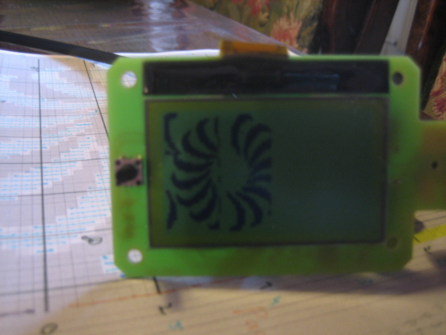

Guten Tag,
im Anhang befindet sich ein Bild von unserem Projekt. Das soll ein
kreisförmiges Logo unserer Hochschule darstellen. Das Logo besteht aus
16 einzelnen Schaufeln. Wir haben alle Schaufeln in eine 72 x 8 Matrix
eingegeben. Jetzt treten irgendwie totale Pixelfehler auf. Unser
Dipl.-Ing. vermutet, dass es am Speicher liegt. Wir haben die
Speicheradressen über die Watch überprüft und müsste echt an diesem
Problem liegen. Er hat schon ein paar Zeilen im Linker-Skript
auskommentiert. Wir sollen da ein bisschen rumspielen, damit der
Speicher die große Matrix packt.
Hier das Linker-Skript vom PIC18F2620

Wäre super, wenn mir jemand weiterhelfen könnte, was ich im
Linker-Skript verändern muss. An der Eingabe der Matrixelemente liegt es
10000% ig nicht. DAs haben wir scon überprüft.

Also wie schon gesagt, ist es eine 72 x 8 Matrix.
Bin in der Watch bis zur Spalte 64 alle Pixel durchgegangen und man
konnte erkennen, dass sich die Werte von 0 auf 1 wechseln. D.h. er hat
die 1 in die Matrix geschrieben. Ich bin immer Step für Step
weitergegangen und mir ist aufgefallen, dass ab Spalte 64 keine 1
reingeschrieben wird. Er schreibt in dem Bereich nichts in die Matrix
aber verschiebt diese abgeschnittenen Schaufeln einfach in die Mitte
(wie man erkennen kann auf dem Bild). Woran könnte das liegen?
Liegt das am Speicher??
Wo oder wie kann ich den vergrößern?
Oder hat jemand ne andere Idee, wie man das lösen kann mit der Matrix?
Wäre echt super, wenn sich jemand melden würde und mir einen sinnvollen
Vorschlag gibt.
Dankeee

Wie adressiert ihr denn die Matrix intern durch? Kann es sein, dass euch
ein Index überläuft?
von Oliver (Gast)
Habt ihr schon mal versucht, ein Pixel auf der rechten Displayhäfte zu
setzen, unabhängig von irgendwelchen Matrizen?  Geht das überhaupt?

von hs_mat (Gast)
Genau richtig. So heißt der interne Treiber.
Werde nachher versuchen mal auf der rechten seite des displays was
anzeigen zu lassen unabhängig von der Matrix. Uns ist z.b. aufgefallen,
wenn wir z.b. nur 1 pixel aus der Schaufel 1 z.b. auskommentieren, dann
erscheint die Schaufel am richtigen Platz. Sobald ich dieses pixel
wieder mit reinnehme, wird die ganze schaufel nach links verschoben.
Kein Plan woran das liegt. Ich geb euch gegen spätnachmittag neue infos.

von Arc N. (arc)
Entweder Stacküberlauf: 72  8  16 = 9216 Bytes (1152 Bytes wenn das 72
* 8 Bit sind) und die Displayroutinen bauen bei durch 32 teilbaren
Adressen Mist oder nur letzteres.
von yalu (Gast)
Ohne das vollständige Programm kann man nur raten. Das Ganze scheint
aber eher ein Adressierungsproblem zu sein, da die in der Mitte des
Schaufelrads fehlenden Pixel nicht komplett fehlen, sondern am linken
Rand des Displays angezeigt werden.
In der Funktion Schaufel_1() fällt mir auf, dass der erste Index von
Feld[][] für die Column n von 8*n+1 bis 8*n+8 zu laufen scheint. Wäre
ein Bereich von 8*n bis 8*n+7 nicht logischer? Würde das vielleicht
eine horizontale Verschiebung um 8 Pixel nach rechts mit einem
Wrap-around an den Page-Grenzen (auf Grund der Maskierung beim
Schreiben der Adressteile in die Displayregister) erklären?
So ganz passt's mit dieser Erklärung zwar noch nicht, aber vielleicht
ist das ein erster Ansatz. Ich glaube jedenfalls nicht, dass das
Display defekt ist. Der Fehler liegt mit hoher Wahrscheinlichkeit in
eurer Software ;-)
Deswegen musst du uns jetzt endlich verraten, was genau mit den
Inhalten von Feld[][] passiert. Wie werden diese an das Display
geschickt?

Hatte dieses mindestens Quadrat die selben Abmaße wie das Logo? Das
riecht extrem nach einer fehlerhaften Adressierung deiner Bitmap. Leider
ist das so schräg programmiert, dass ich da nicht durchblicke. Wieso
legst du das Logo nicht als ein großes Array ab und schreibst es am
Stück, oder sollen die Schaufeln nacheinander eingeblendet werden?

Hab jetzt in die komplette Matrix 0xFF reingeschrieben. Wird auf dem
Display auch richtig angezeigt. Komplett schwarzes Quadrat.
Langsam weiß ich echt nicht mehr weiter :-(
Die Idee mit der Aufteilung in 3 vertikalen Matrizen bringt genau die
gleichen fehler :-(

Breakpoint nur bis zu der Zeile ablaufen lassen. Da wurde alles schwarz
angezeigt. Eigentlich super.
Weißt wenn ich die ganze schaufelfunktionen durchgehe und die ganzen
Aktionen in der Watch beochate, ist klar ersichtlich, wie die ganzen 1en
in die Matrix geschrieben werden. Sobald ich zu Column 8 komme, schreibt
er nix rein und alle bits bleiben bei 0x00. Des kann doch nciht sein.
Bei allen anderen Matrixelementen klappt es doch.....
von Thomas B. (detritus)
Kannst du im Debugger den RAM anschauen?
Dein Fehler scheint aufzutauchen, sobald der erste Index deiner Matrix
über ~65 geht. Es scheint also einfach der Speicher voll zu sein.
Guck doch mal, wo die "fehlenden" 1en hingeschrieben werden.
>HS Ulm lieber Gast :-). Gut erkannt.
Insider sehen das auch schon an dem Schaufelrad ;)
von Atomica (Gast)
Genau Thomas, z.b. ab Spalte 65 spinnt es. er verschiebt die
Schaufelelemente, die ab spalte 65 kommen einfach automatisch in die
Mitte auf ca. Spalte 35 oder so.
Was kann man dagegen tun, wenn der Speicher voll ist?
Kann man den nicht erhöhen, Manipulieren, etc????
wird das in der Linkerdatei gemacht?

unterteilt und diese Blöcke heissen GPR. (-->Linker-File)
Über einen Block kommst du augenscheinlich problemlos drüber, aber beim
Wechsel auf den dritten hängts wohl.
72x8=576Bytes-->2GPRs+64Bytes. Und diese 64Bytes sind 8 Matrixzeilen.
73-8=65! Das ist so der Index, ab dem es kracht.
Wenn du 8 Matrixzeilen weniger machst, geht es dann?
DB S.59
von Dieter W. (dds5)

von yalu (Gast)
Kleine Anmerkung: In Schaufel_8 ist ein Fehler:
  Feld[46][7].bit0 = zustand;
  Feld[46][7].bit1 = zustand;
  Feld[46][7].bit2 = zustand;
  Feld[46][1].bit3 = zustand;
Betrifft aber nicht das eigentliche Problem.
von Frank L. (franklink)
ich mag ja nur ein blöder Delphi Entwickler sein und meine C-Kenntnisse
sind eher bescheiden, aber ein Array [72][8] hat doch 0 bis 71 und 0 bis
7 Elemente?
Wenn das korrekt ist, dann haben die Zeilen
//Page 4 Column 8
Feld[72][1].bit0 = zustand;
//Page 3 Column 8
Feld[72][3].bit2 = zustand;
Feld[72][3].bit3 = zustand;
Feld[72][3].bit4 = zustand;
Feld[72][3].bit5 = zustand;
Feld[72][3].bit6 = zustand;
Feld[72][3].bit7 = zustand;
absolut nichts in der Matrix zu suchen.

ok, mal google angeworfen->auf das Problem sind schon andere gekommen:
http://www.chiefdelphi.com/forums/archive/index.php/t-51550.html
"You are only able to declare 256 bytes of variable space in any one
MPLAB project file."
That is the default. The default is based upon the h/w architecture
having 256 byte ram banks. PIC18F instructions have 8bit ram address
offset hence the default of 256 byte banks. However, you can override by
changing the setup in the lkr file.
This shouldn't be done lightly because it introduces more overhead in
accessing data - but you essentially tell the linker to merge two
adjacent ram banks and treat them in software as a single resource.
Refer to the C18 user guide.
Changed 18f8722.lkr:
DATABANK NAME=gpr2 START=0x200 END=0x2FF
DATABANK NAME=grp3 START=0x300 END=0x3FF
DATABANK NAME=gpr4 START=0x400 END=0x4FF
To:
DATABANK NAME=gpr2 START=0x200 END=0x3FF
created:
static unsigned char bigarray[500];
Build project, map file shows:
bigarray 0x000202 data static user_routines.c

@ Yalu: Danke für den Tipp. War echt ein Fehler. Aber kein Wunder, hab
das ganze Wochenende alle Möglichkeiten von Matrizen ausprobiert.
Irgendwann verblödet man vor lauter Matrix. Also die 1 sollte echt eine
7 sein. DANKESCHÖN
@all: Das Array sollte echt 73 x 8 sein und nicht 72 x 8
Nun zur Aufklärung des Problems. Es lag echt nicht an der Matrix sondern
an der Speicheraufteilung mit diesen Banks wie schon oben angesprochen.
Man musste lediglich "BSR++;" bzw. "BSR--;" reinschreiben.
Hab bei jeder Schaufel geschaut, wo die Spalten größer wie 64 werden,
davor einfach BSR++; eingeben. Genau das gleiche vor Spalte 32. Kann die
nächsten Tage mal ein Beispiel hochladen an einer Schaufel.
Es funktioniert zwar, aber so zu 100 % verstanden hab ich das noch
nicht. Man schiebt die betreffende Matrixelemente einfach in die nexte
Databank oder?
Funktioniert jetzt alles perfekt und die schaufeln gehen je nach Neigung
der Platine an oder aus. Elektronische Wasserwaage mit Displayanzeige.
Im Anhang befindet sich ein Bild (sorry ziemlich unscharf)
An dieser Stelle wollte ich allen extrem danken für die schnelle und vor
allem kompetente Hilfe.
In anderen Foreneinträgen hab ich sehr schlechte Erfahrungen gemacht,
weil einem keiner Tipps geben will, wenn man merkt, dass man Anfänger
ist.
Daher DAUMEN hoch.
Tolles Forum....
liebe grüße Matthias
p.s.: Beispielschaufelcode lad ich morgen noch hoch, falls es jemand
interessiert
> Databank oder?
Der Ram ist offensichtlich in Einheiten von 256 Byte unterteilt. In
diesen kann man mit nem 8bit-Wert adressieren, was auf der
pic-architectur wohl schnell ist. Jeder Block wird jeweils mit einem
Wert von den 4Bits des BSR-Reg angeprochen, innerhalb des Blockes wird
mit den 8bit adressiert.
Will man grössere Blöcke, sagt man das dem Linker. Dazu gibt man Start-
und Endadresse des gewünschten Blockes an. Dann muss der PIC halt mit
mehr bits adressieren, was eben länger dauert. Das habt ihr wohl in
eurem Linkerfile für 2 Blocks gemacht, nicht aber für 3, was wohl nötig
gewesen wäre.
Aber kein Plan, wie man den Compiler zwingt, die riesen Matrix dann
ausgerechnet in den grossen Block zu legen.
Alternativ kann man die Bänke mit dem BSR durchadressieren. Und das
machst du wohl jetzt durch das BSR++, wenn der Index zu groß wird und du
die Bereichsgrenze überschreitest.
