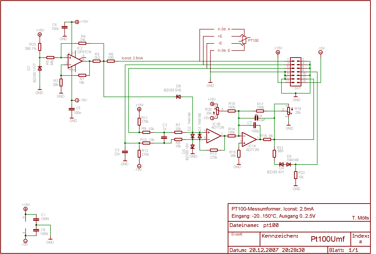

Hi zusammen!
Falls jemand eine industrietaugliche Version eines Pt100 - Messumformers
in Vierleiterschaltung braucht, hier eine Version von mir.
Mit der gezeichneten Dimensionierung ist ein Bereich von -20..150°C auf
ein Ausgangssignal 0..2.5V (und mehr) machbar.
Durch anpassen des Konstantstromes können auch Pt500 und Pt1000 benutzt
werden.
Das Ausgangssignal ist NICHT linearisiert, diese muss z.B. im µC anhand
des Pt - Temperaturkoeffizienten erfolgen, Literatür hierüber gibt's
genügend mit google.
Ist heute der 1. April? Industrietauglich? Nicht mal ansatzweise.
- D7 ist ne 0815 Z-Diode. Die hat nen tierischen Temperaturgang. Die
allein reicht als Temperatursensor ;-) Laut Datenblatt bis zu 0,11%/K,
macht bei +/-50K 5,5% Fehler!!!
- R23 mit 1% Toleranz zu spezifizieren zeugt von elementarem
Verständnismangel und lässt für den Rest der Schaltung nichts Gutes
ahnen
- Die Stromquelle mit IC2 ist soweit OK, Klassiker aus dem
Tietze-Schenk. Aber gerades DORT wären präzise Widerstände gefragt, 1%
Toleranz maximum. Und wenig Temperaturdrift wäre auch gut, auch wenn das
am Ende als quasi Brückenschaltung läuft.
- Der Differenzverstärker sieht komisch aus, kann ich im Moment nicht so
richtig beurteilen. Allerdings nutzt man da besser vollintegrierte
Differenzverstärker, die sind wesenlich besser (Offset, Drift,
Gleichtaktunterdrückung).
- C8 erscheint mir merkwürdig.
MfG
Falk

von Helmi (Gast)
Wie kann es sein das mit Poti R19 der Ausgang kurzgeschlossen werden
kann oder ist das ein Zeichnungsfehler ?
Gruss Helmi

Dann erklär mir mal, wie die miese Referenzquelle stabil bleiben soll.
Und was die komischen Dioden D6 und D3 bewirken sollen. Und der komische
Differenzverstärker, vor allem das mit R11/R12. Pull-Ups bei gerissener
Leitung?
MfG
Falk

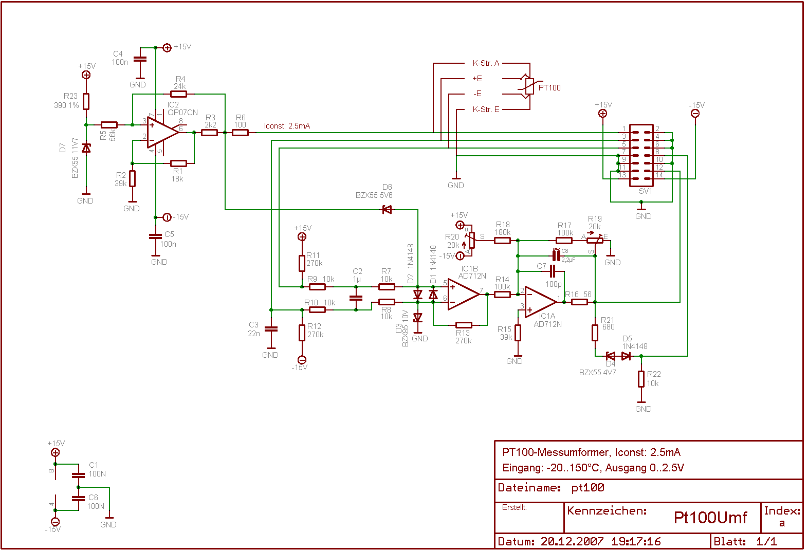

von Thilo M. (Gast)
@ Helmi:
Ist ein Zeischnungsfehler!
Hier die korrekte Version. (Gut aufgepasst!)
@ Falk:
Die Temperaturdrift geht minimal in die Messung ein.
Und ja, die Dioden D6 und D3 sind eine Art Binärmeldung bei Drahtbruch.
von Helmi (Gast)
Allerdings hängt jetzt dein C8 in der Luft
Gruss Helmi

von Dieter W. (dds5)
Mit dieser Schaltung lässt sich wirklich kein Blumentopf gewinnen.
Wie Falk schon schrieb ist die Referenz alles andere als stabil (wo
bitte schön gibts eigentlich eine 11,7V Z-Diode?) und mir erschließt
sich auch nicht so ganz, an welcher Stelle der Anfangswiderstand des
Pt100 ausgeglichen werden soll.
Bei Schleifer von R19 an Masse wird nichts mehr gegengekoppelt, der OP
arbeitet dann mit voller Leerlaufverstärkung.
von Thilo M. (Gast)
Es sind nachgemessenermaßen 2.5mA. Der Sensor wird logischerweise nicht
bei der gleichen Temperatur wie der Umformer betrieben.
