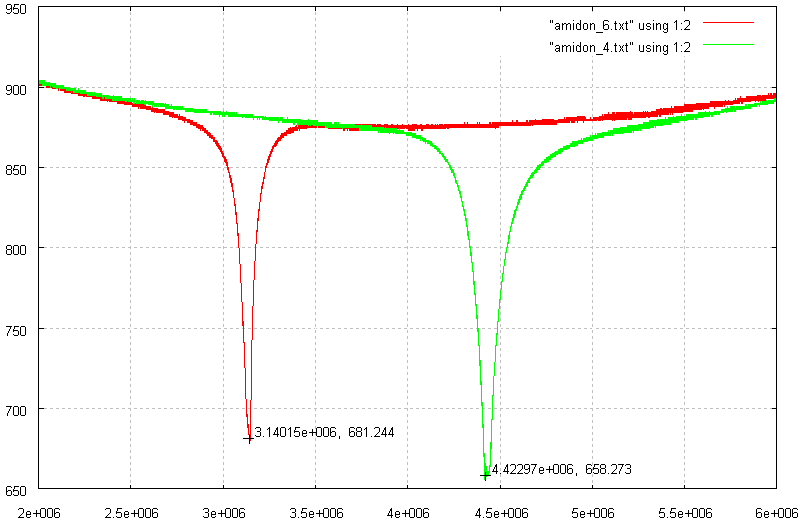

Ich habe jetzt mal eine Spule gewickelt und ein C parallel gehangen und
das dann an meinen Netzwerkanalysator angeschlossen. Die Resonanz trifft
den theoretischen Wert doch erstaunlich gut. Ich hatte allerdings zuerst
den Fehler gemacht und nur einen kleinen Teil des Ringkerns bewickelt.
Dadurch war die Induktivität halt kleiner und meine Resonanz war ein
paar MHz zu hoch. Wenn man aber den zur Verfügung stehenden Wickelraum
möglichst komplett und gleichmäßig ausnutzt, passt das wirklich extrem
gut.
Die grüne Kurve ist ein mit 10 Windungen bewickelter T68-2 (di hatte ich
au bestellt und die haben die gleiche Farbe wie die T50-2), rechnerisch
hat die Spule ca. 570 nH. Parallel dazu waren 2,4 nF und rechnet man die
Resonanz bei 4,2 MHz zurück auf die Induktivität, so sollte sie ca. 540
nH haben. Unter Berücksichtigung der Toleranz des Kondensators haut das
echt gut hin.
Freu :)
