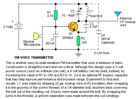

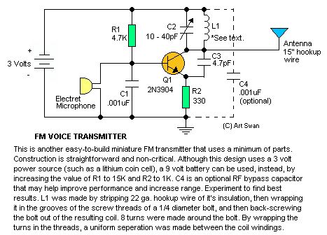

von dani (Gast)
Habe zum FM transmitter eine frage. Dieser muss man ja auf einer genauen
Frequenz zwischen ca. 88Mhz - 140Mhz einstellen. Könnte man jetzt nicht
einen Bandpass für diesen bereich machen um das UKW Frequenzband
(88Mhz-140Mhz) abzudecken, um nicht mühsam den transmitter einzustellen?
Hab dies mal in der Zeichnung eingezeichnet.
Besten dank für eure Hilfe.
Gruss dani
(Heute scheint der Tag zu sein, an dem uralte Threads wieder nach
vorn befördert werden...)
Nein, was soll das denn?  Du willst auf einer Frequenz senden, und
nicht gleich auf einem ganzen Frequenzband...

von dani (Gast)
Ja will ja gleich auf einem Frequenzband senden ..... geht das nicht?
Bloß gut, dass du mit dem Wissen nie einen Sender zustande bekommen
wirst... sonst wäre das ja schon fast gefährlich.
Nein, einen "Frequenzbesen" baut man anders.
Du solltest dir zumindest irgendwo die Grundlagen einer normalen
Rundfunkübertragung anlesen.  Das breitzutreten kann nicht die Aufgabe
eines Forums sein.
