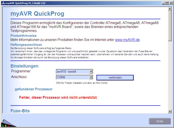

>Den Teil
>>> konnte ich mit myavr quickprog auch erkennen aber der ünterstützt nicht
>>> den atmega32
>verstehe ich nicht.
siehe bild
bin leider noch nicht weiter
von Stefan B. (stefan) Benutzerseite
Ja, das Programm bekommt auch nur die illegale FFFF Signatur und meldet
deshalb, dass dieser komische Prozessor nicht unterstützt wird.
