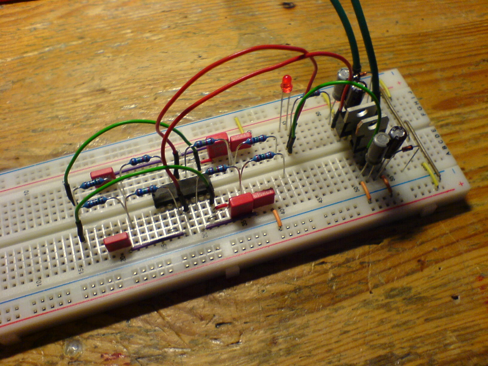

Ich hab den nun mit nem 4fach OpAmp TL074CN aufgebaut. Ist der in
Ordnung?
Zur Spannungsversorgung habe ich mir ein kleines Symmetrisches Netzteil
aufgebaut aus meinen geliebten 9V Wechselstrom Steckernetzteilen, zwei
Einweggleichrichtern, 100µF Siebkondensatoren und nem 7805 bzw 7905 mit
nochmals jeweils 10µF. Hoffe das funktioniert alles schön so.
> Ordnung?
Yepp, bei Deinem Frequenzbereich kannst eigentlich nichts an falschen
OPV's nehmen. Der 074 ist diesbezüglich net schlecht.
Also viel Spaß bei'm friemeln.

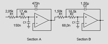

Anbei der Plan den mir FilterPro ausgespuckt hat. Es geht um C2 bei
Section B.
Ich durchschaue das noch nicht so ganz, ist deren Verwendung hier
möglich?
lg PoWl

Normale Elkos vertragen erstens den Betrieb ohne Gleichspannung, ja
sogar eine leichte Falschpolung. Da reagieren die Tantals schlecht.
Einmal kurz falsch gepolt und das wars. Und auch ohne Gleichspannung ist
nichts zu machen, da sie ja dann geringfügig verpolt würden. Da benehmen
sie sich zickig!
nimm hier besser nen elko, besser 2 elkos antiparallel (2x 3u -> 1,5u) ,
oder -optimal- folie...
