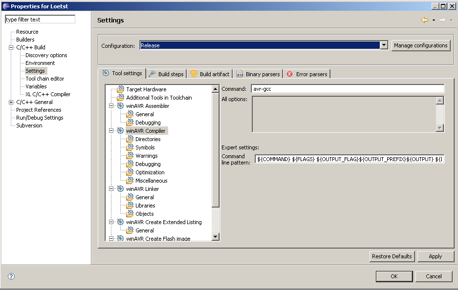

Habe meines Erachtens noch einen kleinen Fehler gefunden:
Unter Properties -> C/C++ Build -> Settings lassen sich in der
Configuration 'Release' beim winAVR Compiler keine Optionen angeben.
Beispiel:
In den Subsets wie z.b. Warnings ist per Default -Wall gesetzt. Das Feld
all Options des winAVR Compilers ist aber leer.
(Für den Assembler funktioniert es)
Die Configuration 'Debug' hat das Problem nicht. Dort läuft mein Build
durch.

von Martin T. (marathon)
Thomas Holland wrote:
> Dein anderes Problem mit den fehlenden Einstellungen in der Release
> Konfiguration kann ich nicht nachvollziehen. Könntest Du noch mal etwas
> detailierten beschrieben, was genau nicht geht?
> brgds,
> Thomas
Hallo Thomas,
danke für die schnelle Reaktion.
Was nicht funktioniert, kann ich am besten anhand meines konkreten
Problems beschreiben:
In der Configuration 'Debug' läuftg mein Build vollständig durch.
In der Configuration 'Release' bricht er beim ersten File ab.
Grund ist, daß das File io.h aus dem avr-Verzeichnis nicht eingebunden
wird.
Das Problen hatte ich ursprünglich auch in der Configuration 'Debug'
Ich konnte es dort lösen, indem ich unter
Properties -> C/C++Build ->Settings ->winAVR Compiler -> Directories
den Eintrag
"C:\WinAVR\avr\include"
gemacht habe.
Dieser Eintrag ist dann auch unter
'Properties -> C/C++Build ->Settings ->winAVR Compiler' rechts im
Fenster 'all Options' zu sehen.
Wenn ich nun in die Configuration 'Release' umschalte, ist unter
Fenster 'all Options' alles leer. Dies ist der Fall, obwohl ich auch
hier unter
'Properties -> C/C++Build ->Settings ->winAVR Compiler -> Directories'
den Eintrag
gemacht habe.
Anscheinend wird in dieser Configuration die Eingabe nicht gespeichert.
Martin
von Ha Jo (Gast)
Hallo Thomas,
auch von mir erstmal ein großes Danke schön. Bin wirklich begeistert :-)
Im übrigen lese ich das Forum viel per "Mailbenachrichtigung", so dass
dein
Posting in dem Thread zur Vorversion des Plugins durchaus Sinn machte
Folgendes kann ich bestätigen:
> hier unter
> den Eintrag
> gemacht habe.
Das ist bei mir jetzt auchder Fall. Das war vorher nicht bzw. bei der
ersten Version nicht. Bei der letzten hatte ich das garnicht probiert.

von Thomas H. (innot)
Hallo Martin,
ich habe jetzt über eine Stunde versucht das Problem zu reproduzieren,
aber bei mir klappt es immer, egal was ich einstelle.
> wird.
Mich wundert auch, dass Du .../avr/include per Hand einbinden musst.
avr-gcc hat den Pfad zu dem avr include Verzeichnis fest eingebaut, so
dass man normalerweise nichts eingeben muss.
Gibt doch mal in einer Shell "avr-gcc -E -P -v deinFile.c" ein. Irgendwo
am Anfang der Ausgabe sollte dann die Zeile
#include <...> search starts here:
 sein mit dem Eintrag
c:/WinAVR/bin/../avr/include
Wenn nicht ist möglicherweise etwas mit Deiner winAVR Installation nicht

nochmal zu den Compileroptionen: die sind bei der Configuration
für "Release" einfach weg (All Options unter winAVR Compiler).
Ich habe Dir 2 Screenshots angehängt, einmal mit DEBUG und einmal
mit Release Configuation.
Da ist jetzt irgendetwas faul :-(
Hajo

Hajo, der Fehler lässt sich mit der Deiner .cproject Datei
reproduzieren, d.h. wenn ich ein neues Projekt anlege und die .cproject
Datei ersetze, dann habe ich den selben Fehler.
Ich habe aber noch keine Idee woran es liegen könnte. Werde mich mal
heute Abend durch die Datei wühlen um zu sehen ob ich die Ursache für
den Fehler lokalisieren kann.
OK, ich habe den Fehler gefunden.
Im Moment habe ich noch keine elgante, Plugin-Interne Lösung.
Eine Lösungsmöglichkeit ist die, ein neues Projekt anzulegen, alle
Dateien rüberkopieren und alle Toolchain Einstellungen noch mal machen.
Zweite Möglichkeit:
Man kann den Fehler beheben, in dem man die .cproject Datei manuell
bearbeitet:
1. Eclipse schliessen
2. In das Verzeichnis des betroffenen Projektes gehen und die Datei
".cproject" mit einem beliebigen Texteditor öffnen.
3. Nach dem folgenden Text suchen (2x):
id="de.innot.avreclipse.compiler.option.debug.
(der Punkt und die fehlenden Anführungszeichen am Ende sind wichtig!)
4. Die gesamte Zeile, also von "<option" bis "/>" löschen.
Der Suchtext kommt zweimal vor, einmal für die Debug und einmal für die
Release Configuration.
5. Eclipse starten. Die Settings sollten wieder funktionieren.
Dritte Möglichkeit: Auf 2.0.2 warten, aber das kann 3-4 Tage dauern bis
ich mich in das Thema "projectConverter" eingearbeitet habe.
Hier eine kurzer Hintergrundinfo:
Jede Option in der Toolchain hat eine eigene ID, die im Plugin definiert
ist und die in der Datei .cproject abgespeichert wird. Solange der
default Wert der Option nicht geändert wird speichert CDT aber den Wert
selbst nicht ab, sondern verweist auf original Toolchain aus dem Plugin
und deren Default Value.
In den Versionen bis 2.0.0 gab es für den Compiler die Option -g (Debug
info an) mit der id "de.innot.avreclipse.compiler.option.debug", die in
2.0.1 entfallen ist und durch
"de.innot.avreclipse.compiler.option.debug.level" ersetzt wurde, der
Auswahl des Debug-Levels.
In Projecten, die mit 2.0.0 oder früher erstellt wurden existiert in
.cproject aber noch der Verweis auf die alte Option. Solange diese mit
einem Wert versehen ist (Debug Configuration) macht das nichts und CDT
ignoriert den gespeicherten Wert einfach. In der Release Configuration
ist aber normalerweise kein Wert gespeichert und CDT versucht den
Default Wert  aus dem Plugin zu holen, welcher aber nicht mehr
existiert. Folge -> Interner Fehler und es werden gar keine Optionen
mehr verarbeitet.

1. Header Files:
CDT benutzt ein sogenanntes "ScannerConfigurationDiscoveryProfile" um
die verwendeten Header files zu finden.
Die CDT beigelegten Profiles rufen dazu den Compiler mit den Optionen
"-E -P -v -dD" auf. Allerdings ist der Compiler per Default "gcc", nicht
"avr-gcc". Wer einen "gcc" in seinem Pfad hat, bei dem sollte es auch so
funktionieren, ansonsten muss man den Compiler manuell ändern:
In den Project-Properties unter "C/C++ Build" -> "Discovery options"
den "Compiler invocation command" von "gcc" auf "avr-gcc" setzen.
Wenn das Feld "Compiler invocation command" fehlt dann mal ein anderes
"Discovery profile" auswählen.
Danach sollten im Outline View die kleinen Warndreiecke in der linken
unteren Ecke der Headerfiles verschwunden sein und man kann z.B. im C
Source mit F3 direkt zu den Headerfiles springen.
