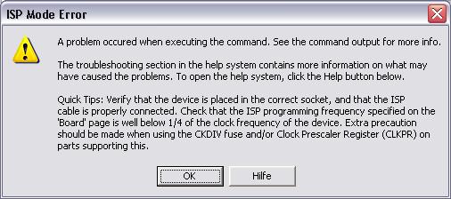

habe seit einiger Zeit Probleme mit meine STK500.
Immer wenn ich deinen Controller programmieren will, muss ich ihn vorher
löschen. Selbst wenn ich nur die Fuse-Bits umprogrammieren will. Solange
der neue Hex-Wert kleiner ist als der alte, geht es. Doch wenn der neue
Hex-Wert größer ist bzw wieder 0xFF, dann bekomme ich immer folgenden
Fehler:
"A problem occured when executing the command. See the command output
for more info." (siehe Anhang). Im command output steht dann zB
"WARNING: Lock bits verification..  FAILED"
Beim Versuch über Parallel Progamming kann ich noch nicht mal die Device
Signatur auslesen.

Nutze AVR Studio 4.13 SP2 Build 571 und die Firmware 0x020a fürs STK500.

Setze mal die ISP-Frequenz herunter, sie darf maximal 1/4 der
Controller-Taktfrequenz sein.

Beschreibe den Tiny2313 oder testweise den ATmega8515.
Mit ISP kann ich soweit alles schreiben, nur wenn ich dann etwas ändern
will, muss ich das komplette device löschen. Kann aber auch nur ein
Verständnisproblem sein. Dabei ist die ISP-Frequenz auch schnuppe ob sie
auf 1.843Mhz oder auf 57.60 khz steht. Die Clockfrequenz habe ich auf
den standardwert von 3.686Mhz. Vermutlich kann ich kein 0xff
programmieren. Das kann wohl nur über das Erase gesetzt werden. Stimmts?
Doch warum geht das parallele programmieren gar nicht? In dem Modus kann
ich noch nicht mal die Device Signatur lesen
Der Flash muß immer erst gelöscht werden, bevor er geschrieben wird. Die
Lockbits werden beim Löschen zurückgesetzt. Die Fuses können ohne
Löschen des gesamten Chips geändert werden.
