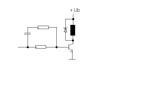

ich hab mich mal hingesetzt und versucht meine Idee umzusetzen.
Ich hab ehrlich gesagt keine Ahnung ob das so funktionieren kann,ich bin
nicht gerade gut im Schaltung entwerfen.
Im Anhang findet ihr ein PDF File vom ersten Versuch.
Spannungsversorgung,Schalter,COM Schnittstelle...etc hab ich mal
weggelassen.
Was mir bei der Quellenwahl wichtig ist:
Ich möchte mit der µC Steuerung den Verstärker möglichst nicht
"verschlimmbessern".
Eine kurze Erklärung zu meinem Schaltungsentwurf:
Den Reset Schalter sowie die Taktgenerierung habe ich aus der Schaltung
von Peter Dannegger übernommen.
Je nachdem welches Relais schaltet wird einer der beiden Eingänge auf
den Input des Verstärkers gelegt.
Die LEDs sind dazu da um zu signalisieren welcher Kanal ausgewählt
wurde.
Kann das so funktionieren?
Bernhard

Bis auf die verkehrt eingezeichneten LEDs gibts nichts auszusetzen.
von HildeK (Gast)
>die sicherlich vorhandenen Fehler hinzuweisen.
Die LEDs werden nicht leuchten und die Transistoren nicht einschalten.
Besser: LEDs in Basisleitung überbrücken. LEDs mit Vorwiderstand
parallel zu den Relais anschließen.
Probiers beim Schaltplananhang mal mit PNG, GIF anstatt mit PDF.

@HildeK:
Meinst du das so?
http://img184.imageshack.us/img184/5448/quellenwahlgn5.gif

Ein Relais das 'leitet' wenn man es nicht ansteuert (Öffner). Du
verwendest Relais die 'leiten' wenn man sie ansteuert (Schließer). Wenn
man nun die Öffnertypen nutzt, dann hat man weniger Einkopplungen auf
das zu hörende Kleinsignal.

Das Prinzip eines Öffners und eines Schließers ist mir bekannt nur tue
ich mir noch ein bisschen schwer bei der Überlegung wie ich das dann
programmiere/realisiere.
Das heißt wenn ich zum Beispiel den Eingang "Tuner" auswählen will,dann
muss ich alle anderen Eingänge ansteuern,oder?
Wenn ich die Schaltung mit einem Öffner Relais realisiere,dann kann ich
aber die Status-LEDs nicht so wie derzeit ansteuern,sehe ich das
richtig?
Bernhard
von die ??? (Gast)
Korrekt!

Ob allerdings die anderen x angesteuerten Relais der gerade nicht
angewählten Eingänge das Eingangssignal nicht doch mehr stören, als ein
einziges mit Schliesser, wäre zumindest nachzuprüfen.
Wenn schon, dann bistabile Relais, die nur zum Umschalten angesteuert
werden, und sonst stromlos sind.
Oliver

von Marko (Gast)
Ich hab mal in ner Anwendung die Relais in der
folgenden Weise "gedimmt", funktionierte nicht schlecht,
sparte gut Strom (siehe Anhang)

von Christian R. (Gast)
@Marko
Dass diese Schaltung Deine Relais sauber gedimmt hat, war entweder
Zufall, oder Du hast die Werte der Widerstände durch probieren
ermittelt. Berechnen kannst Du dabei jedenfalls nichts, weil die
Verstärkung des Transistors sehr stark streut. Insofern ist die
Schaltung also nicht nachbausicher. Das Dimm-RC-Glied muss im Lastkreis
sitzen.
