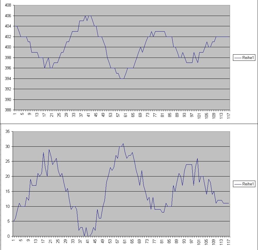

von Ha Jo (Gast)
Hallo Sven,
im Anhang nochmal ein Plot mit Ausschnitten von Pos. 388-415 oder so!?
Die x-Achsennumerierung ist jetzt anders, daran nicht stören. Es ist ein
Ausschnitt aus meinem Plott mit eingeschaltetem Regler.
Unten der Plott ist wieder die ausgegebene Heizleistung.
Zur Hardware:
Der Lötkolben hat einen Temperatursensor, den genauen Typ weiß ich
leider nicht. Es hängt ein Meßverstärker daran, der auch die Kennlinie
linerisiert. Der Meßverstärker liefert ca. 0-4V bei 20°C - 600°C. So
soll er jedenfalls abgeglichen werden. Ist noch nicht ganz genau so.
Der Meßverstärker speißt den Meßzweig (Widerstand, Temp-Sensor) aus
einer Referenzspannungsquelle (REF02).
Dieses Signal wird mit dem ADC vom ATMEGA16 gewandelt, also 10 Bit
Wandler. Der oben erwähnte REF02 soll auch Aref vom ADC liefern.
Tut er gerade nicht bei meinem Prototypaufbau. Ich verwende gerade
die interne Spannung des AVRs.
Hajo
von Ha Jo (Gast)
Hmmmmmm...... Oben im ersten Posting schrieb ich, das ich mit
1% Auflösung die PWM steuern kann. Patsch!
Ich habe eine Periodendauer von 0,5 s. Also 50 Halbwellen,
da ich immer eine volle Halbwelle schalte mit der PWM.
Ergibt eine Auflösung von 2%. Oh jeee....
(Wenn das Dirk G. ließt) :-))
Hajo
von Tupf (Gast)
1) Was könnte ich an Genauigkeit erwarten bei langsamer Regelung?
Du hast ein I Anteil im Regler. Deswegen wird die Regeldifferenz auf
Null runtergeregelt. Allerdings ist die Regelung nur so genau, wie der
Temperatursensor ist. Je groesser der I Anteil, desto schneller wird die
Regeldifferenz ausgeregelt, aber deine Schaltung wird instabiler. Das
wirkt sich so aus, dass du groessere Ueberschwinger hast, bzw. die
Temperatur oszilliert.
2) Was könnte ich an Genauigkeit erwarten bei schneller Regelung?
siehe auch 1.)
Je groesser der P Anteil und der D Anteil, desto schneller deine
Schaltung. Allerdings haben grosse P Anteile instabilitaet zur Folge.
Das wirkt sich so aus, dass die Ueberschwinger groesser werden, bzw. die
Temperatur oszilliert. Der D Anteil hat z.T. einen stabilisierenden
Effekt und kann die Instabilitaet des I Anteils ausgleichen. Dadurch
kannst du den P Anteil hoeher setzen und die Regelung wird schneller.
Leider gilt dies nur z.T., da der D Anteil Rauschen verstaerkt. Ich
empfehle dir Baud Diagramme fuer Reglerauslegung genauer anzuschauen.
Such mal in google nach Baud Diagramme.
3) Was ist evtl. das Optimum?
Das wird mathematisch. Siehe mal hier:
http://en.wikipedia.org/wiki/Optimal_control#Linear_quadratic_control
Such auch mal in Google nach Riccati Regler.
4) Falls möglich, lassen sich aus der Sprungantwort die Parameter
   ermitteln? Die Kurve geht ja nicht bins ins Max., sondern ich habe
   vorher abgeschaltet.
Welche Parameter?
Bis dann, ich geh jetzt feiern ...
Alles Gute zum neunen Jahr.

von Thilo M. (Gast)
Ich denke, den D-Anteil kann man bei einer Temperaturregelung getrost
weglassen. Da es ein recht langsamer Prozess ist, genügt ein PI-Regler
mit (wie Karl schon andeutete) einer Überwachung der Stellgrößengrenzen
(Anti-Windup). Damit dürften sich recht gute Ergebnisse erzielen lassen.
Siehe auch:
Beitrag "PID-Regler mit anti-Windup"
von Thilo M. (Gast)
Zur schnellen Optimierung könnte ich das Verfahren nach Ziegler-Nichols
empfehlen, die Faustformeln funktionieren in den meisten Fällen sehr
gut. Man muss nur eine gleichmäßige Schwingung hinbekommen.

von Thilo M. (Gast)
Wie schon gesagt, die Regelabweichung ist beim PI-Regler im
ausgeregelten Zustand null.
Wie schnell der Regelkreis in der Lage ist, eine Abweichung (Störgröße)
auszuregeln hängt davon ab, wie stark das Stellglied 'nachschiebt' und
wie stark der Regelkreis zum Schwingen neigt. Den Mittelweg zwischen
'langsam und genau' und 'schnell und schwingt leicht' musst du nicht
unbedingt berechnen, empirisch ermitteln geht auch. Also die Faustformel
aus dem PDF und dann spielen.

ich habe heute Abend weiter experimentiert, dabei noch einen kleinen
Fehler in der Triacansteuerung entdeckt, der sich bei kleine PWM-Werten
wohl auswirkte.
Ich habe die Ziegler-Methode auch probiert, aber damit ist der Regler am
schnellsten aber schwingt auch sehr stark über. Die K-Werte waren auch
atemberaubend.
Entgegen aller Meinungen und Theorien habe ich mit einem PI-Regler
deutlich schlechtere Werte als mit D-Anteil. Ich kann es mir schon
garnicht erklären, evtl. ja Ihr? Also ohne D-Anteil ist die Ausregelung
sehr langsam und schwingt trotzdem über. Mit den folgnenden Parametern
habe ich die Ergebnisse, die Ihr im Anhang seht. Im nächsten Posting
dann nur die Schwankungen.
kP = 2.5    kI = 0.2    KD = 2.0
Fragend in die Runde blicke. Wer kann sich da einen Reim drauf machen?
Wenn ich D=0 setze und dann P oder I erhöhe, dann schwingt er stark über
bei Störungen (Löten) und reglt langsamer. Mit den oben angegeben Werten
ist es ziemlich gut. elbst beim Löten von Masseflächen ist die
Abweichung max. 10°C.
Es regelt schnell aus, mit Überschwinger von 5-8C aber danach hat er
sich wieder.
Hajo

So und nun noch die Schwankungen im Leerlauf. Die Anfangsphase ist noch
vom Einschalten. Die untere Kurve zeigt die ausgegebene Heizleistung in
Hajo

Kleiner Nachtrag:
Also zum Löten reicht es mit allemal so. Bin ganz begeistert.
Aber für Experimente bin ich noch offen. Wenn noch einer Ideen
hat, warum entgegen der Meinungen der D-Anteil sich doch so gut
auswirkt.
Wenn ich den Lötkolben so im Leerlauf lasse, dann schwankt er kaum noch
meisten steht die Temp exakt beim Sollwert :-)
Danke für's Kopfzerbrechen ;-)
Hajo
