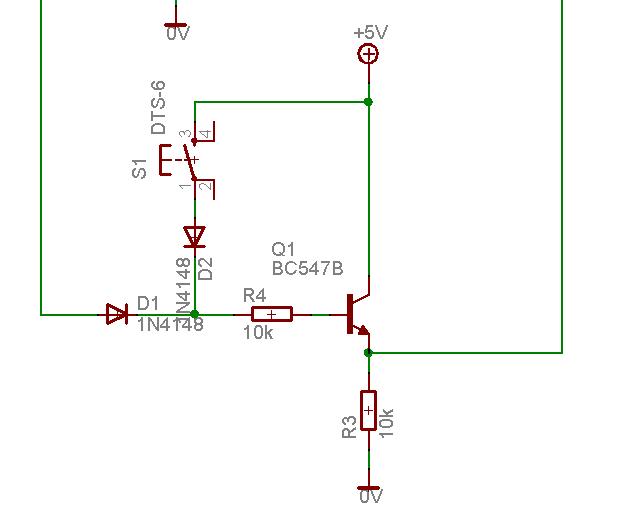

hi hab da ne schaltung entdeckt und wüsste gern was der überwachungs-ic
für ne aufgabe hat und ob man ihn in der schaltung auch gegen einen
taster welcher zwischen 5v und dem reset eingang eines controllers
austauschen kann, würde platz und geld sparen?
Vielen Dank im voraus...

hier die schaltung
von spess53 (Gast)
Hi
Kommt darauf an, ob du eine Spannungsüberwachung brauchst. Bei einem
Controller mit interner Brown-Out-Detection eigentlich unnötig. Aber
Polarität des Resetimpulses beachten.
MfG Spess
von Florian (Gast)
was ist brown-out-detection?
von spess53 (Gast)
Hi
Das ist die Überwachung der Spannung am Controller. Wenn eine bestimmte
Spannung unterschritten wird, geht der Controller in den Resetzustand.
Für welchen µC ist die Schaltung gedacht?
MfG Spess
von Florian (Gast)
at89c51cc03
hab das jetzt so gelöst, müste denk ich auch gehen...
von spess53 (Gast)
Hi
Eigentlich reicht ein Widerstand und ein Taster. Oder brauchst du die
zweite Resetquelle?
MfG Spess
von Florian (Gast)
die zweite kommt vom com port
von Florian (Gast)
das ist ein auszug aus ner isp schaltung für den at89c51cc03
von spess53 (Gast)
Hi
Obwohl ich den Rest der Schaltung nicht kenne, sag ich mal, das sollte
so gehen.
MfG Spess
