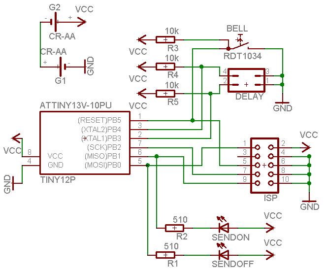

ich bin absolut neu im Bereich Analog und Digitalelektronik. Ich arbeite
als Programmierer aber habe von Hardware NOCH nicht so viel Ahnung.
Ich moechte jetzt in die "Hardwareentwicklung" einsteigen und hab mir da
mal so zum Spass ein kleines Projekt ausgedacht:
Ich nehme einen ATtiny13V-10PU, eine fernbedienbare Steckdose, 2
Mignonbatterien und ein paar Kleinteile um mir eine "Klingel" zu bauen,
die halt eine fernbediente Steckdose fuer einen einstellbaren Zeitraum
an schaltet.
Wichtig bei diesem Projekt ist fuer mich, das ich den Kram verstehe, den
ich da mache und mich in uC Hardwareentwicklung einarbeite. D.h. ich
will es selbst machen und vor allem verstehen! Egal was es da an
fertigen Loesungen zu kaufen gibt oder ob eine einfache analoge
Schaltung einfacher waere, also bitte nicht ueber Sinn oder Unsinn
nachdenken, viel Sinn hats nich, ich wills nur verstehen. ;)
Ich habe jetzt mal mit Eagle einen Schaltplan entworfen, der anstelle an
der Fernbedienung zu haengen einfach nur 2 LEDs (2mA 2V) ansteuern soll.
Dieser ist im Anhang zu sehen.
Bevor ich jetzt fleissig mit loeten anfange und mir beim ersten
anschalten "die ganze Wohnung um die Ohren fliegt" wollte ich gern mal
wissen, ob ich mir da voelligen Unsinn ausgedacht hab, oder ob das
vielleicht doch so funktionieren koennte. ;)
Meine Fragen lauten nun:
Kann das so funktionieren?
Stimmt die Anbindung der ISP Schnittstelle?
Koennte ich etwas sinnvoller gestalten?
Wie verbinde ich diese Schaltung sinnvoll mit der Fernbedienung? (Diese
ist gut zum basteln geeignet, man kann einfach Kabel an die Taster
loeten, aber sie arbeitet mit 12V und daher muss ich sie wohl galvanisch
trennen. Ich dachte da an Solid State Relais?)
Schonmal vielen Dank fuer eure Hilfe. :)

Ich würde den Taster nicht an den Reset-Pin machen (PB2 ist ja noch
frei), das erspart dir bestimmt Ärger.
von michi0021 (Gast)
die led sind verpolt, sonst sieht es gut aus
von crazy horse (Gast)
Die LEDs sind doch richtig...
von Winfried M. (win)
Ein 100nF Kondensator noch zwischen VCC und GND am Tiny.
Kopplung über Optokoppler sollte gehen.
von Alex22 (Gast)
Ich würde, um die Taster zu überbrücken, auch einen Opto-Koppler
empfehlen und kein SSR, ist ein Preisunterschied um etwa Faktor 60.
Mir ist die Funktion deines Delay-Elements nicht ganz klar?!
Schöne Grüße,
Alex

flo: Ich habe den Taster mal auf PB2 verschoben.
win: Ah, jetzt wo du es schreibst, das habe ich doch in "AVR042: AVR
Hardware Design Considerations" schon gelesen, nur leider ohne eine
Wertangabe oder eine Berechnungsgrundlage. Wie kommt man auf die 100nF?
Daher, erstmal einen 100nF Kondensator mit eingefuegt. :)
win und Alex22:
Ich habe mal als Optokoppler 2 MOS3020 eingesetzt. Wenn ich das richtig
verstanden habe, dann kann ich damit 400V Wechselspannung schalten. Bei
mir sollen ja nur 12V Gleichspannung geschalten werden. Durch die
Doppeldiode kann ich die Ausgaenge dann einfach parallel zum Taster auf
der Fernbedienung anschliessen, ohne auf die Polung achten zu muessen?
Somit hat der Ausgang die gleiche Wirkung wie der originale Taster? Oder
hab ich da irgendwas noch nicht richtig verstanden? Ich hoffe die
Vorwiederstaende fuer die Eingaenge habe ich auch richtig berechnet. bei
3V aus den 2 Mignonzellen als Betriebsspannung und 1,2V typischer
Spannung bei 10mA typischem Strom fuer die LED im MOS3020 sollten da 180
Ohm raus kommen? Beim programmieren des Tiny zerschiesse ich mir die
Optokoppler so auch nicht? Schalten die dann wild an der Fernbedienung
rum?
Alex22: Das Delay Element sind 2 Jumper, womit ich also 4 moegliche
Kompinationen aus AN/AUS einstellen kann. Das soll dann vom Tiny
ausgelesen und je nach Einstellung in eine unterschiedlich lange Pause
zwischen dem Einschalten und Ausschalten der Steckdose umgesetzt werden.
Also einfach 2 Jumper, die vom Tiny programmtechnisch verarbeitet
werden.

Die Pullups (Widerstände nach Plus) kannst du dir auch sparen, sowas ham
AVR-Prozessoren eingebaut :)

Ich habe jetzt ein Problem: Leider klappt die ganze sache so mit diesen
Optokopplern nicht. Die Koppler vertragen maximal 150mW. Durch den
Taster in der Fernbedienung fliessen aber ca. 20mA bei 12V, was der
Koppler also nicht mehr vertraegt. Schalte ich aber einen Widerstand in
Reihe zum Optokoppler und Taster, dann saugt die Fernbedienung ihre
Batterie in 3 bis 4 Schaltvorgaengen so sehr aus, das die Spannung von
12V auf unter 10V faellt und somit erstmal nicht mehr geschaltet werden
kann, bis sich die Batterie wieder erholt hat. D.h. mit dem Widerstand
zum Schutze des Optokopplers war dann wohl doch keine so gute Idee.
(Vergebt mir, ich bin blutiger Anfaenger im Bereich Elektronik ;) )
Was kann ich da jetzt tun, um das ganze doch noch zu realisieren?

Siehe Abbildung:
20 mA fließen durch den Ausgangskreis des Kopplers, aber die
Verlustleistung des Kopplers wäre zu berechnen als
(Spannung zwischen den Punkten 4 und 6 des Kopplers)*20mA, nicht als
Vcc*20mA! Zwischen den Punkten 4 und 6 wird nur eine minimale Spannung
abfallen - miss diese mal.
Viel Erfolg mit Deinem Projekt!
Fred
von Fred S. (Gast)
Hallo Sebastian,
noch ein Nachtrag: Die Formel oben bezieht sich natürlich nur auf die
Verlustleistung der Ausgangsseite des Kopplers und darauf, dass die
Spannung bei durchgeschaltetem Ausgang gemessen wird. Bei
ausgeschaltetem Ausgang wirst Du zwischen den Punkten 4 und 6 annähernd
12V messen; natürlich fließt dabei nur ein Strom von ein paar
microAmpere.
Viele Grüße
Fred
von Sebastian K. (kasbah)
Okay, danke fuer die Info. :)
Jetzt frage ich mich natuerlich, warum faellt die Spannung so stark?
(geht arg richtung Null beim schalten) und wie koennte ich die
vorraussichtliche Verlustleistung berechnen, ohne den "Verbraucher" am
Optokopplerausgang genau zu kennen. Also er (der Verbraucher, die
Fernbedienung) liegt hier, ist aber nicht dokumentiert.
von Fred S. (Gast)
Hallo Sebastian,
Stell Dir den Ausgangskreis des Kopplers als Schalter vor. Am Schalter
soll doch auch keine (bzw. kaum eine) Spannung abfallen! Der Widerstand
in meiner Skizze oben soll Deinen Verbraucher darstellen.
Das hast Du doch schon gemacht! 20mA (Strom durch Deinen
Verbraucher)*(Spannung zwischen Pins 4&6)=Verlustleistung auf der
Ausgangsseite! D.h.: Alles im Rahmen des Datenblattes.
Oder habe ich etwas falsch verstanden?
Viele Grüße
Fred

Tatsächlich, es geht! :)
Nachdem ich die Hürden der Assemblerprogrammierung (Mit Pullup ist ja 1
0 und 0 1) auch noch gemeistert habe und auf dem Steckbrett ein paar
Experimente durchgeführt habe ist die Klingel jetzt zusammengelötet, in
ein Gehäuse installiert und funktioniert einwandfrei. :)
