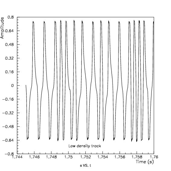

ich möchte für ein Projekt dass beim durchziehen der Karte alle 3 Spuren
simultan gelesen werden und im Spiecher evtl. serielles Flash oder MC/SD
abgelegt werden.
Frage:
Wie bekomme ich die Daten in den AVR, nutze ich einen ADC oder Input
Capture oder kann ich das Signal welches wie siehe Bild aussieht.
eigentlich ist es ja ein digitales Signal und kann auch ohne f2f
baustein umgeandelt werden in 0101101.
* Optimal wäre es wenn direkt vom Magnetkopf den Binärstrom gewonnen und
gespeichert werden könnte.
* Alternative wäre das Signal einfach nur zu speichern wie die Ausgabe
eines normalen Tonkopfes.
Info s:)
Vielleicht hilft die Info, dass die Daten und das Clock Signal
zeitgleich im Datenstrom vorkommen.
Es ist so, dass am Anfang des Lesens eine zackige Sinuskurve angeführt
wird an der man den Takt errechnen kann, später im eigentlichen
Datenstrom nutz man die breite der auf die Frequenz modelierten 0er um
auch die 1er zu identfizieren. Wenn innerhalb eines Taktes ein
Pegelwechsel stattfindet ist das eine 1 wennnicht eine 0.
Wer kann mir ein paar inspirierende Ansätze geben wie man so etwas
realisiert. Um alles spuren Zeitgleich lesen zu können, können natürlich
auch 3 AVRs zum einsatz kommmen das ist egal.
Ich bedanke mich im Voraus und hoffe dass ich hier die Etiquette wahren
konnte wenn nicht bitte zurechtstutzen.
Liebe Grüße KnechtRootRecht

Ich würde mit einem AVR gleichzeitig alle Spuren AD-Wandeln. Die
Auswertung kann dann ganz gemütlich Offline gemacht werden. Die
Knacknuss dürfte sein, das digitale wieder aus den Werten zu ermitteln
von Knut B. (Firma: TravelRec.) (travelrec) Benutzerseite
Das ist Manchester - keine Knacknuss. Ich würde auch nicht den A/D -
Wandler, sondern den Komparator nehmen, der auf die Flanken hin testet.
von KnechtRootRecht (Gast)
Zunächst herzlichen Dank für die Mühe, Manchaster code ist hier wohl das
Schlagwort.
Habe hierzu grad ein bissl was gelesen -> genau das habe ich gesucht.
Nicht Tutorial, Datenblatt! Steht alles drin. Sind bloss 2-3
I/O-Register, die man einstellen muß.
Nicht ganz. Die Spannung vom Magnetkopf muß sicher verstärkt werden.
Dann kommt der µC. In diesem tickt eine schnuckelige Routine, die die
Datenaufbereitung macht und die 1en und 0en abspeichert. Diese Routine
mußt Du Dir erst zusammenproggen. Was Du dann mit den gespeicherten
Daten machst, ist Dein Ding.
