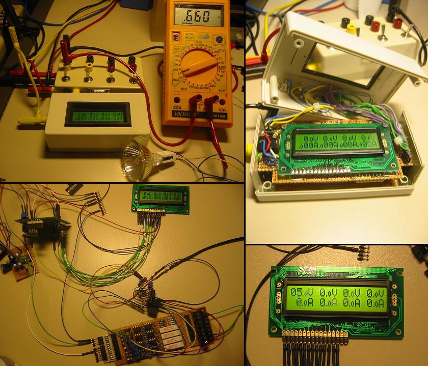

von maddin (Gast)
ich habe anfangs mit einem tlo62 und einem 1% widerstand angefangen, low
kost stromsensor, die spannungsversorgung sollte nur 5v betragen,
deswegen habe ich einen max232 verwendet um eine passende spannung zu
erzeugen, und den instrumentenverstärker 4x diskret aufgebaut.
das war mir alles viel zu ungenau, logisch.
dann habe ich mich mit ops beschäftigt und einen rail to rail verwendet,
um nur eine spannung 5V zum betreiben zu nutzen... auch nicht
zufriedenstellend.
dann habe ich es mit präzisionwiderständen versucht, die
spannungsversorgung mit einem dcdc converter aufbgebaut und einen
instrumentenverstärker verwendet um die abweichungen einzugrenzen...
...jetzt habe ich das ganze 1 jahr ruhen lassen, da´die
präzisionwiderstände einfach zu groß waren und ich sie nicht im gehäuse
unterbekommen habe...zumal der ganze kram drumrum auch viel platz
kostete...
letztendlich wollte ich den strommessteil einfach nochmal austauschen
gegen etwas genaueres, aber es sollte diesmal auch vom aufwand passen.
deswegen die frage...
damals habe ich eine möglichst low cost lösung angestrebt, ausprobiert
und rumgespielt, da das ganze ausschließlich aus teilen bestehen sollte
die ich rumfliegen hatte, jetzt will ich es nochmal überholen, und
genauer anzeigen, dafür muss der kram aber in die kiste passen.... :-)
