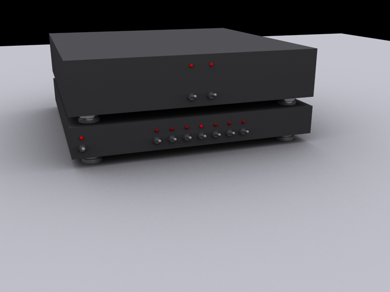

Ich bin im Moment dabei, für meine Freundin zum Geburtstag (Ende März)
eine kleine Musikanlage zu bauen, die zunächst mal aus einem
Audio-Umschalter, einer Endstufe und zwei Visaton Alto-2 Lautsprechern
bestehen soll. Dazu hätte ich einige Fragen:
-Auf dem angehängten Bild erkennt man, wies ungefähr aussehen soll. Weiß
einer von euch, wo man solche Gehäuse bekommt (Ungefähre abmessungen:
25x25cm, verschiedene Höhen)

PS: Beim Audio-Umschalter sollen Kipp-Taster verwendet werden, d.h.
einmaliges Tasten soll auf den jeweiligen Kanal umschalten!

Naja, das mit dem Zähler ist schon gut, aber ich wollte gerne so einen
Aufbau wie im Bild, jeder Kanal einen eigenen Taster ^^
Danke erstmal

Wie du schon selber bemerkt hast, bei Gehäusen, Schaltern, etc. hört der
Spaß auf. Dafür zahlt man als Hobby-Endverbraucher Apothekenpreise, wenn
man denn überhaupt etas anständiges bekommt. Und Opas's
Zigarrenkistenflair für Selbstbaugeräte ist auch nicht jedermanns Sache
(ausserdem, welcher Opa hat heute noch Zigarrenkisten übrig)
Ganz brauchbar aussehende Gehäuse Gehäuse gibts z.B. hier:
http://www.thlaudio.com/indexE.htm
http://www.thel-audioworld.de/bauteile/bauteile.htm
oder, maßgefertigt, auch hier:
http://www.schaeffer-apparatebau.de/
Oder du schaust bei ebay nach einem defekten Gerät mit passender Größe
und Farbe, und schlachtest das aus. Nur wird das bis März alles etwas
knapp.

von UBoot-Stocki (Gast)
Eine Alternatve zu Zigarrenkisten sind Plexiglas-Verpackungen...
Andreas
von Christopher Willuweit (Gast)
Plexiglas hört sich auch nicht schlecht an... könnte man ja auch schwarz
lackieren...
>lackieren...
Au weia!

Das Ganze würde ich in eine Kiste aus Riffelblech und/oder Edelholz im
Stil der 60er-Jahre verpacken. Damit hebst du dich deutlich von den
schwarzen Quadereinheitsgehäusen aus dem Mediamarkt ab.
Auch keine schlechte Idee, nur trifft das nicht ihren Geschmack ^^ ich
habe jetzt bei Plexiglasshop schwarze undurchsichtige Plexiglasplatten
bestellt, mal gucken, obs klappt
von Knut B. (Firma: TravelRec.) (travelrec) Benutzerseite
Plexiglas ist vom Bearbeiten her eine Herausforderung: Splitterneigung,
kratzempfindlich.
Ja, aber ich weiß ehrlichgesagt im moment keine andere lösung. Und diese
19" Rackgehäuse von Pollin + Co sehen auch kacke aus.
Christopher
Aluminium ist ein schöner Werkstoff, Holz auch. Plexiglas taugt
allenfalls als Front.
