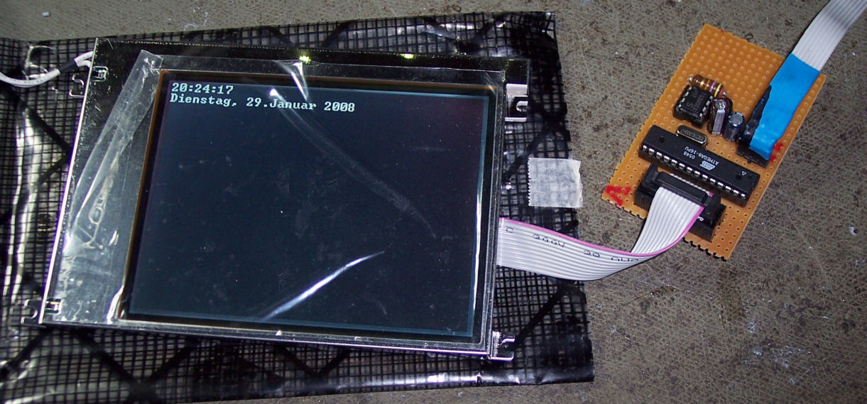

von Thomas (Gast)
Könntet Ihr mal ein paar Bilder posten,
damit man mal einen kleinen Eindruck bekommt.
Danke
von Tobias L. (morslucis)
Biddeschön
Die spiegeln echt brutal, das war mir bisher nicht aufgefallen, weil ich
die Folie noch draufhatte...
von Benedikt K. (benedikt)
Das weis.... ist das teurere LCD ? Sieht nicht schlecht aus...
Ja genau...
Kommt halt auf den Verwendungszweck an, welches von beiden besser ist
Das Weiße sieht ja ohne Hintergrundbeleuchtung fast besser aus als
mit...

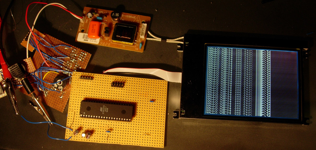

von Nik B. (nikbamert)
So, nach über 4 Wochen sind meine Displays nun auch endlich angekommen
Hab' natürlich gleich mal eine Testschaltung aufgebaut und den Code von
Tobias rübergebrannt - funktioniert! :-) Vielen Dank!
Ich habe noch einige Pixelfehler, die verschwinden aber per, wie oben
schon gesagt, Hand auflegen.
Zudem habe ich noch so ein komisches Flimmern über das Display, als ob
der Kontrast sich andauernd ändern würde. Meine -23V kommen aus einem
MC34063 mit genügend grossem Kondensator am Ende also eigentlich sollten
da keine Störungen drauf sein...überprüfen kann ichs aber auch nicht da
ich kein Oszi besitze. Kann das Flimmern des Kontrastes (nicht
Hintergrundhelligkeit) irgendwie von meinem 'losen' Aufbau (siehe Anhang
:-)) kommen?
Morgen werde ich dann mal eine sauber(-ere) Schaltung aufbauen mit Sram
usw..
Hallo Nik,
Welche Taktfrequenz hast du deinem Mega16 gegönnt?
Bei mir sind es 14.318180Hz, ich hatte auch die ganzen internen
Frequenzen duchprobiert, die sind alle zu niedrig für ein flimmerfreies
Bild.
Hier kommt es aber auch auf den Blickwinkel an, Frontal kann das Bild
perfekt sein, und ab nem bestimmten Winkel sieht man dann die Streifen
laufen...
Gruß Tobias
Auf der Unterseite der Platine ist noch ein 16Mhz Quarz versteckt :-)
Ich glaube aber meinen Übeltäter gefunden zu haben und zwar ist es wohl
meine Schaltung für die Kontrastspannung. Irgendwie scheint die nicht
soo stabil zu sein, denn je nachdem welches Muster gerade angezeigt wird
gibt meine Wandlerschaltung eine andere Spannung aus, ich dachte
eigentlich für den Kontrast benötige man nur einige mA, ich schau dann
lieber nochmal im Datenblatt.. ;)
Du kannst ja mal parallel zu dem "großen Kondensator" noch nen kleinen
Kerko mit einigen 10nF (bei mir sind es 33nF) schalten.
Eine Grundlast von wenigen mA habe ich meiner Kontrastspannung auch noch

Mein Kontrast geht beim Mustertest aber auch zeitweise in die Knie, und
zwar bei den einzeiligen Horizontalstreifen.
Ich würde mal drauf tippen, dass die Dimensionierung vom 34063 ein wenig
daneben ist. Versuch mal folgendes: Betreiben den nicht mit 5V sondern
mit 7-10V. Dann sollten die Probleme nahezu weg sein.
Das Problem am 34063 ist, dass dessen maximales Tastverhältnis begrenzt
ist. Daher ist dieser bei 5V -> -20V sehr an der Grenze, vor allem da
dieser einen NPN Darlingtontransistor hat. D.h. von den 5V kommen nur
noch etwa 3,5V wirklich an der Spule an.

Wow, der kleine Kondensator hat echt noch einiges gebracht! (Habe gleich
einige Werte paralell gehängt, mitlerweilen sinds so an die 5
Kondensatoren + den dicken Elko... :-)
Mitlerweilen habe ich mir ein Programm in C(!) geschrieben das den
Inhalt eines 1200 Byte (40x30 Zeichen) Arrays auf das Display ausgibt.
Der Schriftsatz dazu liegt im Flash eines ATmega32.
Hinzu kommen soll noch eine Empfansroutine für die UART, dann kann ich
das Display für diverse Debugzwecke an anderen Projekten verwenden...
Am Frame Ausgang messe ich jetzt noch 44 Hz, falls ich das richtig
interpretiere bedeutet dies doch, dass ich 44 Bilder / Sekunde habe,
oder? ;-)
Interessant ist noch, dass der Kontrast stabiler wird, wenn man die
Daten noch schneller ausgibt... Obwohls im Moment nicht flimmert, wird
der Kontrast besser, wenn ich zum Beispiel ein zufälliges Zeichen aus
dem Ram ausgebe. (über 60Bilder/sek)
@Benedikt:
Versuchsweise habe ich die Spannung am 34063 mal auf 10V hochgeschraubt,
ohne sichtbare Verbesserung. Wie oben schon geschrieben liegt es aber
wahrscheinlich an der zu langsamen Refresh Rate, aber mehr als meine
~45Hz liegen mit C wahrscheinlich nicht drin.(?)

Ich hätte hier Assemblerprogramm für einen mega8, das auf diesem LCD
40x20 Zeichen Text anzeigt. Ansteuerung via UART, aber auch beliebig auf
SPI oder I2C umänderbar. Ich brauche rund 640 Takte pro Bildzeile. Das
sollte theoretisch 100Hz ermöglichen.
Falls interesse besteht, kann ich die komplette Software mal posten.
Ja, die Uhrezit/Datum auf dem Foto kam glaube ich sogar über LCDHype
oder ein ähnliches Programm.
