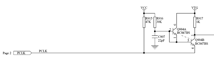

Dem ist bei diesem STK 500 allerdings nicht der Fall, es bleiben 1 Volt
auf dem VTG Pin der ISP-Schnittstelle bei gezogenem VTARGET Jumper.
Stelle ich Vtarget per Software auf 0 Volt (Bei gesetztem Jumper) geht
auch die grüne LED neben dem VTARGET Jumper aus, ziehe ich den Jumper
geht sie wieder an und er zeigt mir wieder 1 Volt an.
Ist das geschilderte Verhalten des Geräts normal?

von die ??? (Gast)
Guck dir mal das Schematic an:
  http://www.avrfreaks.net/modules/FreaksFiles/files/155/STK500_Schematics.pdf
Nach dem ersten Drüberfliegen meine ich, dass es möglich ist dass dort
eine Spannung reinfliegt.
Der ISP-Port hat absolut nichts mit dem VTarget-Jumper zu tun.  Die
beiden sind völlig unabhängig voneinander.  Der Jumper trennt die
Versorgung der prototype area ab.
Guck dir doch mal den Schaltplan an, der ist in der AVR-Studio-Hilfe
zum STK500 als PDF dabei.

von Einhart (Gast)
Also VTG ist zigmal mit Schaltungsteilen des STK500 verbunden. Von hier
z.B. würde ich positives Potential von Vcc auf VTG erwarten. Das sollte
aber wirklich kein Problem darstellen.
Anlage: STK500 Schaltplanauszug
