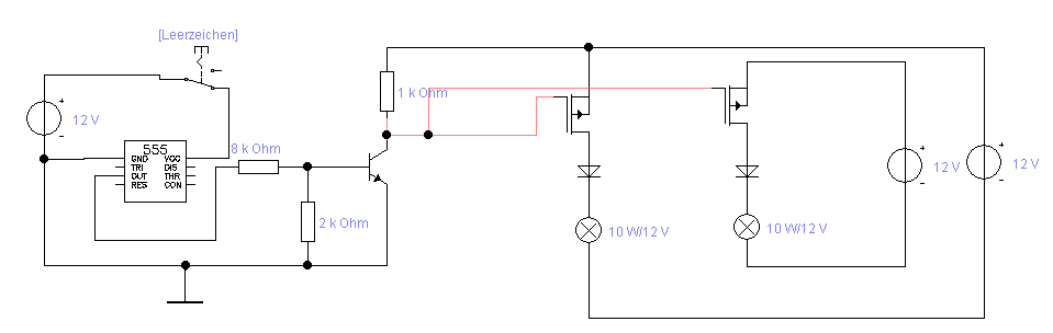

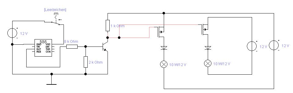

Um das 12Volt Gate Porblem zulösen habe ich diesen Mosfet gefunden
IRF7424
http://www.irf.com/product-info/datasheets/data/irf7424.pdf
Im Anhang seht ihr meine Schaltung. Kann das so Funktionieren. Wenn der
Schalter aus ist (Offen) dann sollten beide Lampen aus sein.
von Falk B. (falk)

von Nookie N. (nook)
Was ICH an der ganzen Diskussion nicht verstehe:
ich hab doch oben bei meinem vorletzten post ne andere schaltung
aufgebau mit passenden mosfet dazu aber alle diskutieren immer noch über
die erste variante.
von Falk B. (falk)
@ Andreas Kaiser (a-k)
>Spannungsbegrenzung benötigt? Da steht doch was auf dem Kopf!
Meine Rede! BUZ11 und gut.
>  Nookie Nook (nook)
>schaut euch mal bitte meinen letzten beitrag mit der schaltung an.
Ist ziemlich akademisch und falsch.
- Die beiden Spannungsquellen müssen verbunden werden, sinnvoll mit GND
(beide Minuspole).
- Wozu zwei Netzteile?
- Deine beiden Lampen kann man proma über einen Transistor BUZ11
steuern.
der BUZ11 ist aber ein N-Kanal ich zieh da kein Kabel mehr neu hin.
Der Tranistor ist dafür da, dass wenn der NE555 mit dem Schalter
ausgeschaltet ist die Mosfets nicht durchschalten.
