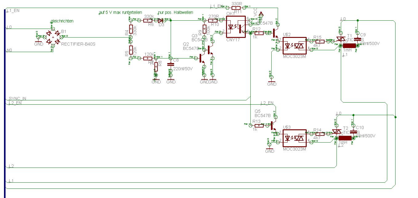

Also ich hab jetzt mal einen Schaltplan erstellt.
Im linken Teil ist eine passive Syncronisation aufs Netz.
Ausserdem besteht die Möglichkeit die Triacs über die enable Leitungen
zu sperren/freigeben. Über die Sync Leitung wird der Nullpunkt nochmals
vom µC eingelesen. Jetzt fehlt noch die Anschnittsteuerung jemand ne
idee ??
von Michael Wilhelm (Gast)
Warum so kompliziert?
2 x 47K 0,5W Widerstand an L
Gleichrichter
LED Optokoppler
Und am Kollektor bzw. Emitter fängt deine Schaltung an zu arbeiten.
Je nach Auswahl des Kopplers (Dimensionierung für den CNY 17/4) hast du,
Emitter an Masse, während des Nulldurchganges des Sinus einen positiven
Impuls von ca. 0,6 bis 1 ms.
MW

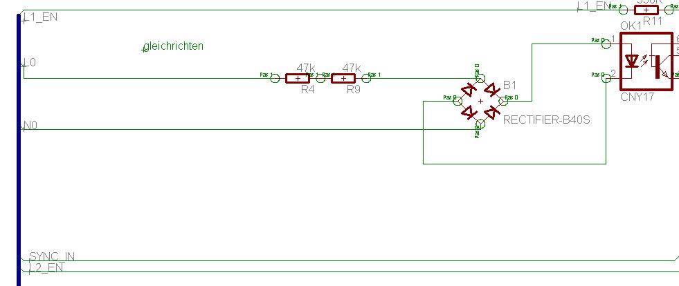

von Andreas E. (andrease112)
Also meinst du so ?
Nein.
Den Widerstand, oder wie ich schrieb, 2 x 47K wg. Leistung direkt an L1.
danach der Gleichrichter, irgend ein popeliger, da direkt an Plus und
Minus des Gleichrichters das LED des Kopplers die Spannung auf 1,5V oder
so klemmt.
Ganz einfach:
Widerstand
Gleichrichter
Optokoppler
fertig
Der zweite AC-Eingang des Gleichrichters auf Neutral.
MW
So ?
Jetzt hat ers.
Wenn du aus dem Schaltplan in Zukunft auch noch die Pins rausnimmst, ist
es deutlich besser zu "lesen". Was den Pull Up auf der Transistorseite
angeht, den musst du über den Typ des CNY ermitteln. Die haben
verschiedene Koppeleigenschaften.
Deine Darstellung finde ich etwas gewöhnungsbedürftig. Digital I/Os und
Phase bzw. Neutral in einen Bus zu verlegen kommt mir zumindest seltsam
vor.
Des weiteren: achte drauf, dass die Widerstände auch spannungsfest sind.
Dafür habe ich eigentlich immer Kohleschicht genommen. Die sind (waren?)
spannungsfester als Metallfilm.
Das Ausgangssignal bitte noch über einen Schmitttrigger schicken. Das
sieht nicht nur schöner aus sondern macht auch Sinn.
Und, bevor Falk wieder kräht, schau dir mal die Abteilung Bildformate
an.
MW

Ich hab jetzt meine Schaltung mal ans netz gehängt leider passiert nix
und ich muss erst noch zum kumpel mit oszi, aber ist es Egal wo man den
L und den geschalteten L am Triac anschließt also M1 und M2
also ich hab die Schaltung aufgebaut und am Oszi ... sie funktioniert.
Aber nicht mit 2x47 sondern zw. 1x  10k bzw 20k ... alsooo hab ich aber
wieder ein Problem mit der Verlustleistung an dem Vorwiderstand. Hast du
die Schaltung mit 2x47k am laufen würde mich mal interressieren wie das
geht !
es geht um die andere schaltung... da ich das so auf anhieb nicht zum
laufen gebracht habe hab ich jetzt erst mal den Teil bis zum Optokoppler
gemacht also 12k vorwiderstand dann Gleichrichter dann CNY und auf der
anderen Seite einen 200ohm gegen masse collektor an 5V und über dem
Widerstand der abgriff auf den Schmitt trigger ---> siehe da super
schickes Signal AAAAber ich hab immerhin 6W Verlust am Vorwiderstand
CNY gibt es mit verschiedenen Koppelfaktoren. Du musst einen Opto nehmen
der einen hohen Koppelfaktor hat. Das bedeutet ähnlich wie beim
Transistor der Stromverstärkungsfaktor. meines Wissens CNY 1 bis 4. Je
höher der Koppelfaktor umso weniger Strom in die LED für den gleichen
Ausgangsstrom. Weiter ist es besser, den Opto invertier aufzubauen.
Also, den Kollektor über 10 bis ?K Ohm (ausprobieren) an Vcc, den
Emitter an Masse und das Signal direkt am Kollektor abgreifen.
MW
