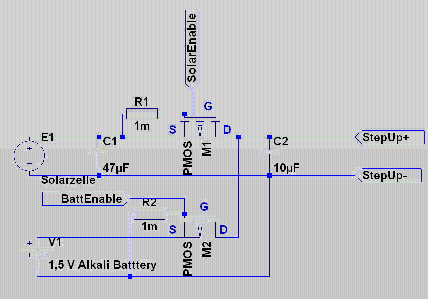

ich möchte eien MSP430 mit der Schlatung betreiben.
Solarzelle: Leerlaufspng: 1.8 V
            bei 1.5 V 20 mA, ideale Sonnenverhältnisse
Batterie:  1.5V Alkali AA Batterie.
MSP430 :   Voraussichtlicher Verbrauch <100µA
Mein Problemm:
Ich möchte so viel es geht die Solarzelle benutzen und die Batterie
schonen. Dafür habe ich 2 p-MOSFETS mit Schwellenspannung Vgs=0,9 V
vorgesehen.
Ich habe vor, die Spannung an Solarzelle periodisch mit µC zu lesen, und
dann wenn da genung ist, die Solarzelle mit SolarEnable aktivieren und
die Batterie gleichzeitig zu deaktivieren. Gegen mögliches Schwingen
soll der C1 helfen. Ich habe bewusst keine Dioden verwendet, denn da 0.4
V abfahlen würden.
Wenn die Solarzelle minimal beleuchtet ist, µC merkt dass, da die
Spannung runtergeht(periodisches Messen), schaltet er auf Bat um, jetzt
würde die Vsolar fast sofort wieder ansteigen und der µC würde dann
gleich wieder zu Solar vechseln(es fängt an zu Schwingen). Das soll der
C1 verhindern.
Mein Problemm ist nun: Wenn wir annehmen, dass Vsolar im Moment 0V ist,
die Vbat 1.5v, dann würde der C1 Von der Bat geladen!, denn in den
PMOSFETs die Bodydioden von D nach S zeigen(in fluss Richtung sind)
Der µC würde dan fälschlicherweise meine, dass Sonne wider da ist. Was
nun?
Wie könnte man das Problem lösen? Eine zusätzliche Schotkydiode in Serie
zu M1 möchte ich unbedingt vermeiden..
Bitte um Hilfe.
Ist das eine Vermutung oder hast du das gemessen? Eine unbestrahlte
Solarzelle macht ja quasi einen Kurzschluss, da entläd sich der C1.

Es gibt Dioden mit einem Spannungsabfall <0,15 V
>Solarzelle macht ja quasi einen Kurzschluss, da entläd sich der >C1.
Vermutung... Es ist ja dann noch schlimmer! Der C bleibt zwar
unaufgeladen, das ist gut, dafür wird aber die Batterie über die
Solarzelle entladen.
@Martin:
Welche? Ne Bezeichnung vielleicht?
von Martin (Gast)
15MQ040N SCHOTTKY DIODE
Conrad 163472
gemessen habe ich 0.13V bei 100uA
von Pcb (Gast)
@Martin
Danke, werde mal die besorgen.

>http://news.thomasnet.com/fullstory/29735
>http://www.linear.com/pc/productDetail.jsp?navId=H...
Hatte ich schon, aber:
"2.5V to 5.5V Operating Range " => Ich habe maximal 1,5 V
>Beitrag "umschalten zw. Solarezelle und Goldcap"
Habe ich gelesen, ich blike aber dort berichtete Schaltung nicht. Werde
da wohl den Autor nochmal fragen müssen.
