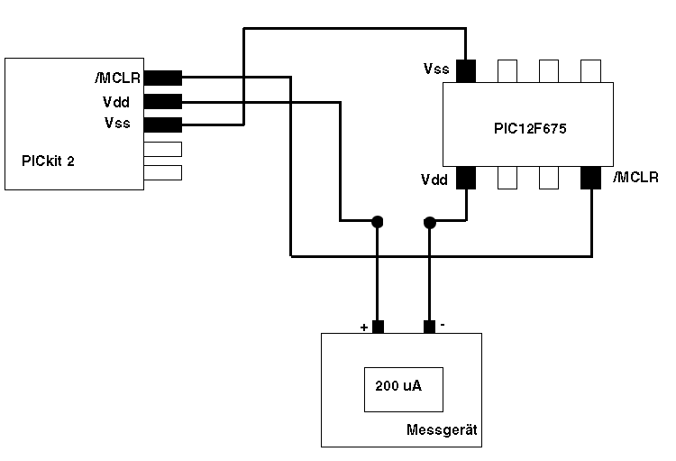

Hallo ich habe eine einfache mess-Schaltung augebaut, um zu sehen, wieviel Strom ein PIC12F675 unter bestimmten Bedingungen verbraucht. Dabei ist mir aufgefallen, dass auch Strom fließt, wenn der Controller ganz ausgeschaltet ist (/MCLR low). Je nach Spannung fließen einige 100 µA, also weit mehr als etwa im Sleep (10 µA). Ich habe verschiedene Konfigurationen (PWRTE_, BODEN_, etc ON/OFF) probiert, alles mit dem gleichen Resultat. Am Programm selbst kann's kaum liegen, und die Pins werden ja auch erst nach dem Start konfiguriert. Im Datenblatt habe ich dazu leider nichts gefunden, sämtliche Angaben beziehen sich auf Normalbetrieb und Sleep, es gibt keine Tabelle zum Verbrauch im Reset-Zustand mit /MCLR low bzw bei zu geringer Spannung zum starten. Wie kann das sein? Und kann man das vermeiden?
@ Oliver V. (busoni) >gleichen Resultat. Am Programm selbst kann's kaum liegen, und die Pins >werden ja auch erst nach dem Start konfiguriert. DAS ist das Problem. Die IOs floaten während des Resets. Damit zieht der PIC relativ viel Strom, weil die Eingangspuffer im linearen Bereich arbeiten. >Wie kann das sein? Und kann man das vermeiden? Pull-Up Widerstände. MfG Falk

> Pull-Up Widerstände. Danke. Das werd ich probieren. Was muss ich da für Werte nehmen und womit verbinden (das kann ich sicher auch recherchieren, nur falls es wer so weiß..)? > Ist denn /MCLR low = ausgeschaltet? Ich dachte eigentlich, der wird nur > intern zurückgesetzt. Ich denke schon. Wenn's low bleibt ist er wirklich aus. Das gleiche Verhalten zeigt sich auch, wenn die Spannung zu gering ist und er sich ausschaltet: Plötzlich steigt der Verbrauch um das 10-fache. Die konkrete Anwendung sieht so aus, dass der Controller von einer Solarzelle mit Pufferkondensator versorgt wird. Er schläft die meiste Zeit und wacht nur alle paar MS ganz kurz auf. Das läuft prima mit wenigen µA im Dämmerlicht, aber wenn er mal ganz ausgegangen ist, braucht er einige 100 µA um wieder anzuspringen und der Kondensator lädt nicht mehr. Intuitiv schwer verständlich, dass er angeschaltet weniger verbraucht als ausgeschaltet.

Also ich habe jetzt alle 6 IO-Pins über 100 KOhm Widerstände an Vdd angeschlossen und der Strom fließt wie zuvor. Ich habe es sowohl am PICkit mit ein- und ausschalten per /MCLR als auch an der Solarzelle mit Kondensator probiert (MCLR Option aus und der Pin auch mit Pullup). An der Solarzelle kann man sehr schön sehen, wie mit stärkerem Licht immer mehr Strom fließt, bis der PIC anspringt und der Verbauch dann wieder sinkt. Was nützen mir all die Low-Power Features, wenn der ausgeschaltete Controller fast soviel verbraucht wie unter Vollast? Ist das bei AVRs auch so?
@ Oliver V. (busoni) >auch mit Pullup). An der Solarzelle kann man sehr schön sehen, wie mit >stärkerem Licht immer mehr Strom fließt, bis der PIC anspringt und der >Verbauch dann wieder sinkt. Ach so!!! Klar, das ist was anderes. Bei sehr niedrigen Spannungen, 1V oder so, ist das Verhalten der Transistoren sehr undefiniert. Dann kommt es zu wilden "Kurzschlüssen" und Leckströmen. >Was nützen mir all die Low-Power Features, wenn der ausgeschaltete >Controller fast soviel verbraucht wie unter Vollast? Käse. Wenn die Betriebsspannung im gültigen Bereich ist, braucht der fast nix. MfG Falk

Das Problem scheint das Aufstartverhalten zu sein. Der Prozessor sollte erst Saft bekomme, wenn welcher da ist und nicht vorher mit undefinierten Zustaenden den Saft verplempern. Dazu gibt es Zwei Dinge. Erstens ein ResetCircuit, zB ein MCP111T, der verbraucht selbst weniger als 1uA. Damit kann man einen PFet ansteuern, der den Strom fuer den Controller freigibt, oder der kann den Switcher im Powerdown halten. Zweitens gibt es spezielle Stromsparmodelle von Prozessoren. PIC kenne ich zuwenig, aber AVR hat welche, die laufen ab 1.8V. Wenn man dem nun einen Switcher vorsetzt, zB einen TPS62202, der verbraucht im Shutdown 0.1uA, und im Betrieb 12uA, so kann der effizient von 2.5 bis 6V am Eingang die paar 100uA erzeugen.
Das klingt vielversprechend. Würde nicht sogar einfach der MCP111T reichen? Hab das Datenblatt nur überflogen, aber er scheint ja alles zu kappen, was unter dem Limit ist. Das stünde dann dem Kondensator zur Verfügung. Wenn der genug geladen hat, würde der MCP111T wieder aufmachen und der PIC könnte starten. Weil der MCP111T nicht sofort wieder sperrt, würde (hoffentlich) die Zeit reichen den Pic schlafen zu legen, sodass der Kondensator mehr zur Verfügung hat als verbraucht wird und der MCP111T offen bleibt.
Der MCP111T am PIC genuegt nicht, da der PIC im Reset zuviel zieht. Aber dieser MCP111T am Switcher waere was. Dann koennte sich der Kondensator tatsaechlich laden.
Ich hatte es so verstanden, dass der MCP111T bei zu niedriger Spannung dem PIC einfach keinen Strom mehr gibt, der also auch nichts verbrauchen kann. Man muss ja den Output nicht an /MCLR anschließen, sondern kann auch direkt Vdd nehmen, oder?
Der 111er ist Open Drain, der ist unpassend. Aber der 112er koennte das denk ich.
