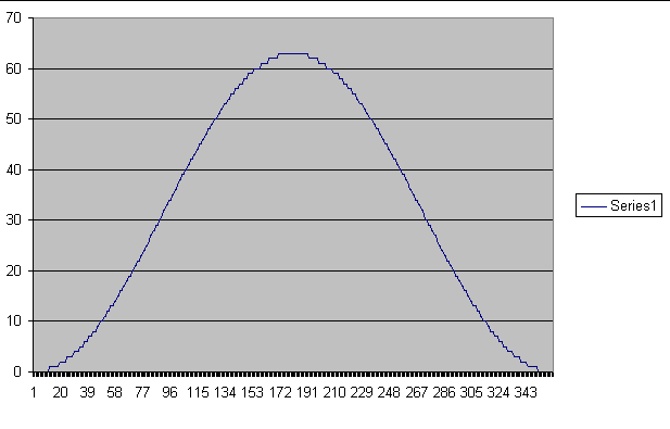

Kennt sich jemand gut mit Excel aus? Ich brauche eine Tabelle mit Sinuswerten für x=0 bis x=2*Pi Die Amplitude ist 63. Der kleinste Wert ist 0, der größte 63. Die Werte sollen auf eine Ganzzahl gerundet werden. Ideen?
@ Maxim W. (maxim) >Kennt sich jemand gut mit Excel aus? Viele. >Ich brauche eine Tabelle mit Sinuswerten für x=0 bis x=2*Pi >Die Amplitude ist 63. Der kleinste Wert ist 0, der größte 63. >Die Werte sollen auf eine Ganzzahl gerundet werden. >Ideen? Wo ist das Problem? Hast du einen Lösungsansatz wenigstens mal versucht? Mfg Falk
Im FPGA-BEreich wurde hier sowas mal gepostet. Kann man aber selber herstellen: Erste Spalte die Stützsellennummer , zweite Zeile der Wert: Wert = amplitude ( 2*PI*Stützsellennummer / Zahl)
in OpenOffice-Calc geht der Sinus so: SIN Berechnet den Sinus eines gegebenen Winkels (im Bogenmaß (rad)). Syntax: SIN(Zahl) Berechnet den (trigonometrischen) Sinus einer Zahl, den Winkel im Bogenmaß. Um den Sinus eines in Grad angegebenen Winkels zu berechnen, verwenden Sie die RAD-Funktion. Beispiel: SIN(PI()/2) ergibt 1, den Sinus von PI/2 im Bogenmaß. SIN(RAD(30)) ergibt 0,5, den Sinus von 30 Grad.
falls du 256 Stützstellen haben möchtes habe ich hier folgenden sinusvektor im angebot: 32,32,33,34,35,35,36,37,38,39,39,40,41,42,42,43,44,45,45,46,47,47,48,49, 49,50,51,51,52,52,53,54,54,55,55,56,56,57,57,58,58,59,59,59,60,60,60,61, 61,61,62,62,62,62,63,63,63,63,63,63,63,63,63,63,63,63,63,63,63,63,63,63, 63,63,62,62,62,62,62,61,61,61,60,60,60,59,59,58,58,58,57,57,56,56,55,54, 54,53,53,52,52,51,50,50,49,48,48,47,46,46,45,44,43,43,42,41,40,40,39,38, 37,37,36,35,34,33,33,32,31,30,30,29,28,27,26,26,25,24,23,23,22,21,20,20, 19,18,17,17,16,15,15,14,13,13,12,11,11,10,10,9,9,8,7,7,6,6,5,5,5,4,4,3,3 ,3,2,2,2,1,1,1,1,1,0,0,0,0,0,0,0,0,0,0,0,0,0,0,0,0,0,0,0,0,1,1,1,1,2,2,2 ,3,3,3,4,4,4,5,5,6,6,7,7,8,8,9,9,10,11,11,12,12,13,14,14,15,16,16,17,18, 18,19,20,21,21,22,23,24,24,25,26,27,28,28,29,30,31,31
@ name und wie hast du die punkte berechnet? Ich bekomm das einfach nicht hin
leute ich habs hinbekommen was für ein tag von 0 auf 100 in execl http://www.unibw.de/bauv1/lehre/BauinformatikI/Programmierung/getFILE?fid=1459383/EXCEL-Einfuehrung.pdf kleine hilfe inklusive mein ergebnis hoffe es hilft dem ein oder anderen
Funktional und ästhetisch: http://www.afug-info.de/Download/tab/Sinus-Tab/ gefunden unter: Beitrag "Sinus array erzeugen" 73 de Jo
