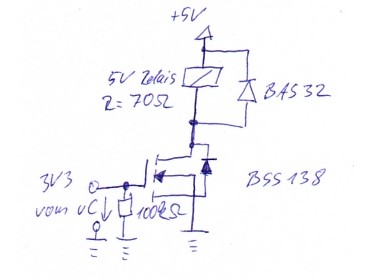

von Michael (Gast)
Mit FETs habe ich bisher noch nicht gearbeitet.
Würde die Schaltung wie in der Skizze im Anhang funktionieren?
Statt SOT-23 habe ich für die Diode ein BAS32 genommen.
Gruss: Michael
von Falk B. (falk)
@  Michael (Gast)
Ja. Man muss aber aufpassen. Wenn der uC im Reset hängt bzw. per ISP
programmiert wird sind die IOs hochohmig. Dann floated das Gate und kann
zufällig durchschalten. Deshalb sollte man 0,1-1 MOhm als
Pull-Down-Widerstand am Gate einbauen.
Mfg
Falk

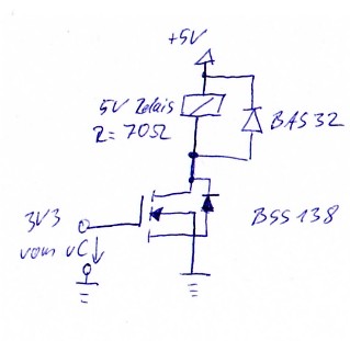

von juppi (Gast)
@Falk Brunner
besser gegen masse, fet schaltet nicht durch
von Falk B. (falk)
@ juppi (Gast)
MfG
Falk
von Michael (Gast)
Die Skizze ist korrigiert. So ist es denke ich richtig.
Gruss: Michael
von Falk B. (falk)
Passt.
