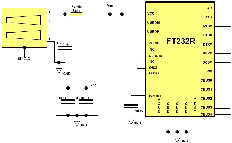

Hab mal die Bus Powerd Zeichnung angehängt.
Was ist dieser Ferite Bead ?? ein ringkern zm entstören nehm ich an.
Mfg Elias
von Falk B. (falk)
@ Elias B. (bouni)
>Also wars schon richtig ??
Ja.
MfG
Falk

von Elias B. (bouni)
Ich hab mal einen Schaltplan in Target gemacht,
http://bouni.owee.de/stuff/Schema5.jpg
Ist das so ok ??
Die beschaltung vor dem FTDI hab ich aus dem Datenblatt und mal so
interpretiert.
Was soll dieser "Ferrite Bead sein" ??
Welchen von den CBUS ich nehm für die 6Mhz ist egal oder ??
Mfg Elias
von Falk B. (falk)
@ Elias B. (bouni)
>Ist das so ok ??
Fast.Schaltpläne sollten als PNG gespeichert werden. Warum, siehe
Bildformate, das aber nur nebenbei.
>interpretiert.
Du musst aber RXD und TXD kreuzen. RXD vom FTDI geht an TXD vom AVR.
Man sollte noch dem AVR 100nF spendieren.
Eine kleine Ferritperle, quasi eine Induktivität, die aber besonders
verlustbehalftet ist, um die HF-Energie zu schlucken.
AFAIK ja.
Mfg
Falk
von Falk B. (falk)
@ Elias B. (bouni)
>Ist das so eine Ferritperle ??
>http://www.reichelt.de/?;ACTION=3;LA=4;GROUP=B512;...
Im Prinzip ja, aber die ist hier viel zu gross. Eher sowas.
http://www.reichelt.de/?;ACTION=3;ARTICLE=9006;
http://www.reichelt.de/?;ACTION=3;ARTICLE=18195;
MfG
Falk
