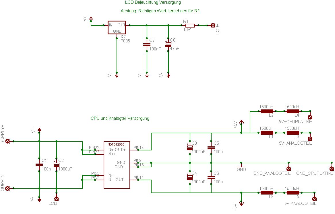

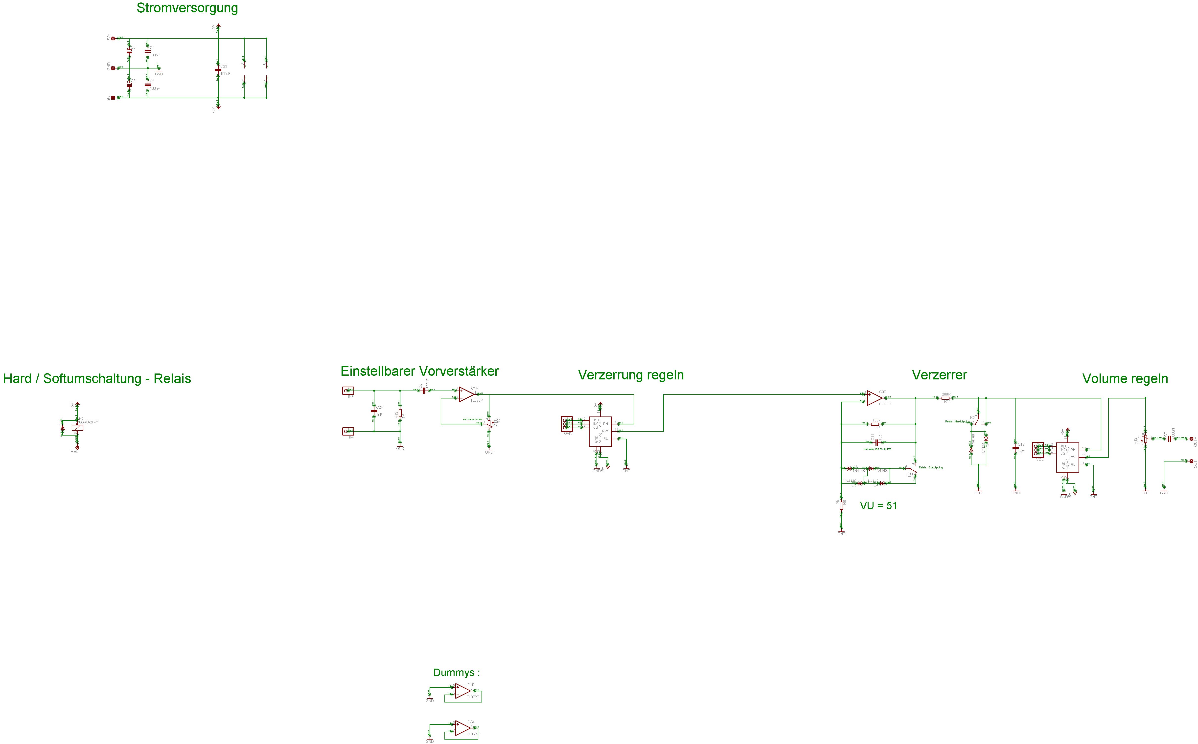

Hallo Leute
Habe einen analogen Verzerrer entworfen, der digital gesteuert wird.
Nun würde ich (bevor ich ihn baue) gerne von euch wissen, ob es so
funktionieren könnte (Masse usw..)
Dankeschön im Voraus

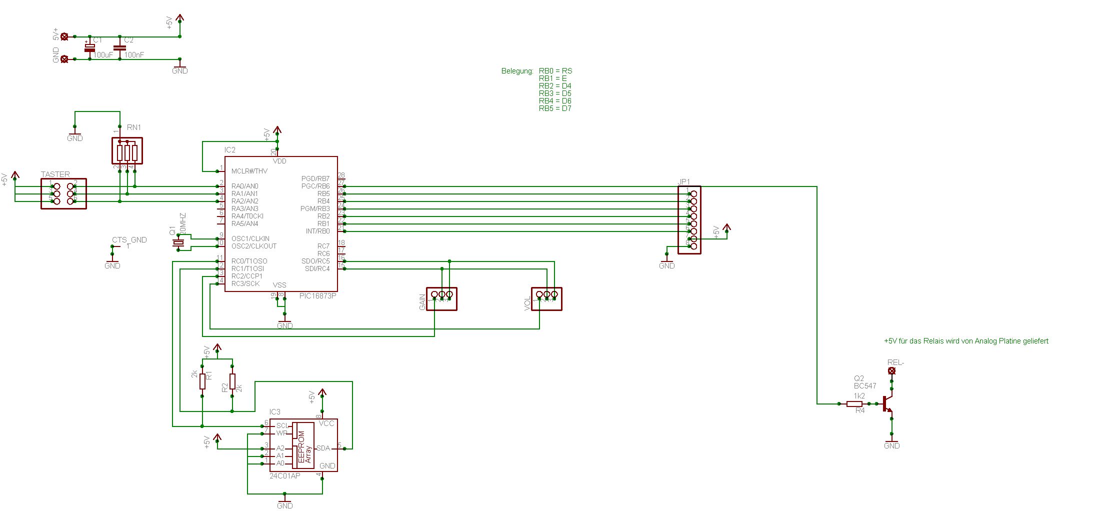

von Freaky (Gast)
Und Digitalteil
von Freaky (Gast)
Und Versorgung

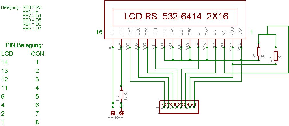

von Freaky (Gast)
Und ein LCD ist auch drann
von jack (Gast)
Na ja, digital gesteuert soll wohl heißen, daß die beiden Relais im
der Gesamtschaltung sehr unübersichtlich.
Zum Verzerrer: ob da ein guter Sound mit vielen Harmonischen rauskommt
scheint mir sehr fraglich. Eigentlich sollte man mit Fets verzerren
(Kennlinie röhrenähnlich).
von Michael U. (amiga)
hab nur kurz drübergeschaut: wozu der 7805 für die Displaybeleuchtung
und nicht einfach nur einen passenden Vorwiderstand für die geplante
Eingangsspannung?
Ob die Wärme von einem 7805 oder einem Widerstand erzeugt wird, dürfte
egal sein und ein größerer Vorwiderstand bei höherer Spannung ist für
LEDs auch günstiger.
Andere Möglichkeit wäre, eenn schon ein 7805 nur für diesen Zweck, dann
diesen als Konstantstromquelle beschalten.
Gruß aus Berlin
Michael
von Freaky (Gast)
@JAck: Köntest du mir vielleicht eine Schematic zeigen, in der ein Fet
verwendet wird??
von Freaky (Gast)
Die Digitalpotis sind DS1666 PUSH UP/DOWN Potis
Das mit der Konstantstromquelle werde ich noch ändern. Sieht vernünftig
aus.
Was passiert mit dem Regler, wenn der Kreis zur LCD Beleuchtung
unterbrochen wird??
von jack (Gast)
>verwendet wird??
Au weia, da muß ich suchen. Ist schon einige Zeit her, daß ich mich
für Verzerrer interessiert habe.
von kawamaha (Gast)
Ich hab mir auch schon Verzerrer gebastelt, in denen die Dioden zerren.
Die klingen nicht zwangsweise schlecht, kommt halt auch darauf an, was
man spielt und was für nen sound man will. Ansonsten, Google machts
möglich (FET):
http://www.peischi.de/VERZERRER.HTM
von Johannes T. (johnsn)
Mit welcher Spannung versorgst du die OPVs? 5v könnte nämlich etwas zu
wenig werden!
von Der Dude (Gast)
Unsinn. Schaut Euch mal die Schaltung des legendären Ibanez Tube
Screamer an (für Unwissende: der geilste Verzerrer aller Zeiten. Stevie
Ray Vaughn  z. B. hat ihn benutzt):
http://www.geofex.com/Article_Folders/TStech/tsxtech.htm
Wie man sieht, braucht's aber schon ein bisschen mehr als Verzerren und
dann begrenzen. Sonst klingt's nach Kreissäge.
von Der Dude (Gast)
Verstärken und begrenzen, heisst es natürlich.
von Rooney B. (rooney)
Hände weg von Relais!!!! Sowas macht man mit analoge Schalter...
von GAST (Gast)
Laß dich von solchen Sprüchen nicht entmutigen. Es gibt viele Verzerrer
de mit Dioden Clipping arbeiten und dabei guten Sound (der ja subjektiv
ist!!!) liefern.

Sieht ganz gut aus, was du da zusammengezimmert hast! Sollte
funktionieren.
