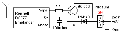

von Alexander S. (agentbsik)
Und wie gesagt... erst durch die Diode in der Versorgungsspannung zum
DCF Empfänger, tat die Uhr bei mir. Sonst lief der Empfänger nicht und
am Ausgang lagen immer 4.8V an.
Bau dir mal die Diode in die Versorgungsleitung ein.

von Falk B. (falk)
@  Alexander Sewergin (agentbsik)
>funktioniert. Weiterhin würde ich das Signal mit einem transitor
>verstärken. Sicher ist sicher
Nein. Das Modul sit schon zu schwach einen Pull-Up von 50 kOhm
runterzzziehen, da kann es keine 3,3 kOhm Basiswiderstand treiben. Die
Schaltung ist unbrauchbar.
MfG
Falk
Wenn es dies nicht kann, wieso funktioniert dann diese Schaltung bei mir
mit dem 3.3k Widerstand seit 2 Jahren einwandfrei?
Von mir aus könnt ihr auch einen Darlington Transistor nehmen, damit man
eine sehr hohe Verstärkung hat.
Weil es wahrscheinlich ein anderer IC ist.
MfG
Falk
Ich muss dazu sagen, dass an meiner +5V Leitung ein Stepupwanlder für
200V angeschlossen war( Nixie Spannungstreiber).
von Michael U. (amiga)
das Ding wird sicher auch mit 3,3k Basiswiderstand spielen.
Einfach, weil die Ausgangsspannung dann eben einbricht. Andererseits
wird aber noch soviel Basisstrom zustande kommen, daß der Transistor
leitend wird, wenn die Last klein genug ist, also z.B. üblicher
AVR-PullUp und Eingang eines AVR.

von gast (Gast)
@Simon:
die Diode "in Serie" zum Modul verursacht einen Spannungsabfall. Zwar
nicht die Welt, aber doch...
Wie oben auch schon gesagt wurde: es kann sein, dass 5V schon zu viel
sind.
Die Methode mit Vorwiderstand und LED ist natürlich auch eine mögliche.
mfg
gast
