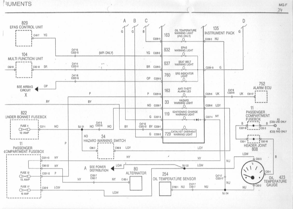

hallo zusammen, da mein atmel 2561 board 8 AD eingänge hat, möchte ich den wert von dem öltempsensor im auto einbinden. allerdings liefert der das signal über masse und das gegenpotential der original armaturenanzeige liegt fest auf 12 V Plus. wie kann ich dennoch ohne grossen aufwand den wert einlesen (wandlung von 12 auf max 5 volt ist schon vorgesehen)? die ad eingänge wollen ja sicherlich ein positives signal. gruss martin
habe ich das richtig verstanden, dass die Daten über die Versorgungsspannung digital gesendet werden? Wenn ja, kannst du mit einem ADC nichts anfangen, der ist zu langsam du müsstest irgendwie die Versorgung analysieren
hallo kai, ne, das ist ein wärmeempfindlicher widerstand und der ist wie fast alle sensoren im auto auf masse geschaltet. gegenpol von der öltempanzeige (alles analog) ist 12 volt plus. gruss martin
Versuch mal, das etwas verständlicher darzustellen, beispielsweise als Bild. Was bisher bei dem Versuch rauskam ist ein Widerstand zwischen 12V und Masse, was eher wenig Sinn ergibt.
..ich hab in meinem auto ein messgerät für die öltemp. das wird fest an 12 volt plus angelgt und der messwert kommt vom sensor auf den minus pol des meßgerät. also ist die variable der minus pol. der ad eingang braucht aber ein pos. signal am eingang. ich glaub mit einem LM7301 kann ich dieses signal in ein pos. umwandeln.
@ Martin Schmid (paul-stanley) >..ich hab in meinem auto ein messgerät für die öltemp. das wird fest an >12 volt plus angelgt und der messwert kommt vom sensor auf den minus pol AHHHH, das ist doch alles einfacher als du denkst! Du brauchst nur einen Widerstand vom Sensor nach Masse. Das ergibt einen Spannungsteiler, dessen Ausgangsspannung halt von der Öltemperatur abhängt. Aber auch von der Bordspannung?!? >ich glaub mit einem LM7301 kann ich dieses signal in ein pos. umwandeln. es ist doch schon positiv, nur halt ggf etwas zu gross. Mit einem nacheschalteten, hochohmigen Spannungsteiler kriegt man das wieder runter. Oder gleich den Messwiderstand entsprechend dimensionieren. Siehe Anhang. MfG Falk
Soll das Originalinstrument drin bleiben oder nicht? Wenn's drin bleiben soll, könnte die Sache etwas haariger werden, sofern es sich dabei um ein schlichtes Drehspulinstrument handelt, was eher Strom als Spannung misst. Wenn's nicht drin bleiben muss, löst sich das Problem bei passender Wahl des oberen Widerstands des Falk'schen Spannungsteilers in Luft auf.
ne..so wie du es eingezeichnet hast ist es nicht. der fühler ist mit masse verbunden und liefert am "ausgang" den minuspol ans messgerät.
..das meßgerät muss drin bleiben. will mich da nur parallel dranhängen und den wert digiatl anzeigen und auch einen alarm bei zu hoher temp ausgeben.
An der Verbindung vom Sensor zum Anzeigeinstrument kannst du die Spannung für den AD Wandler abnehmen. Du musst nur noch den Spannungsbereich überprüfen und wenn notwendig mit einem hochohmigen Spannungsteiler anpassen. Die Spannung ist an diesem Punkt positiv gegen Masse.
hallo uwe, danke für deine antwort. vermutlich wird der wert bei niedriger öltemp hoch sein und bei steigender temp immer niedriger..oder ????
