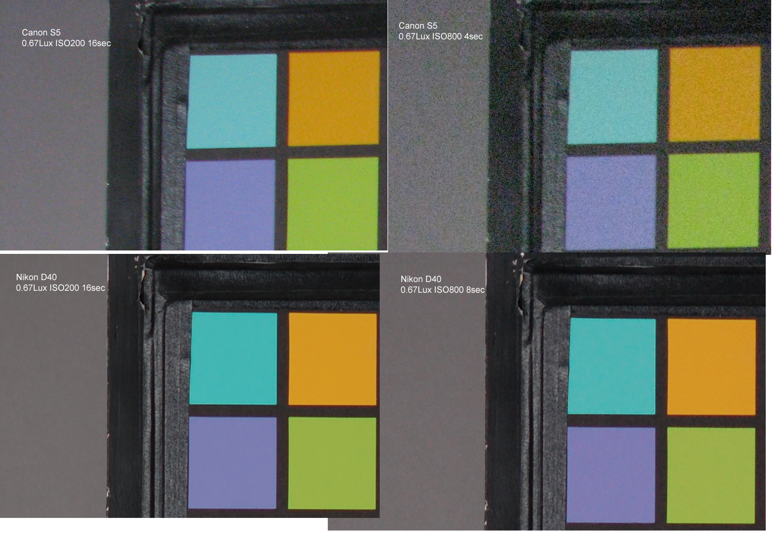

>Bildrauschen
Ich hab mitlerweile eine gute Webseite mit standardisierten
Vergleichsbildern gefunden:
http://www.imaging-resource.com/
Wenn ich so Belichtungsserien mit z.B. 0.67lux ISO-200/16sec vs
ISO-800/4sec für eine Canon S5 vs. Nikon D40 ansehe, so gibt es da dann
doch, wie ja schon von Rufus et.al. angemerkt, gewaltige unterschiede:
http://www.imaging-resource.com/PRODS/S5IS/S5ISA7.HTM
http://www.imaging-resource.com/PRODS/ND40/ND40A7.HTM
jeweils unter Sektion "Low-Light Tests"
hätte ich so krass dann doch nicht erwartet ..., aber gleich 800€? Muss
das wirklich sein? Hmmm...

von Kupfer Michi (Gast)
... achso, hier noch der Vergleich als Bildausschnitt
