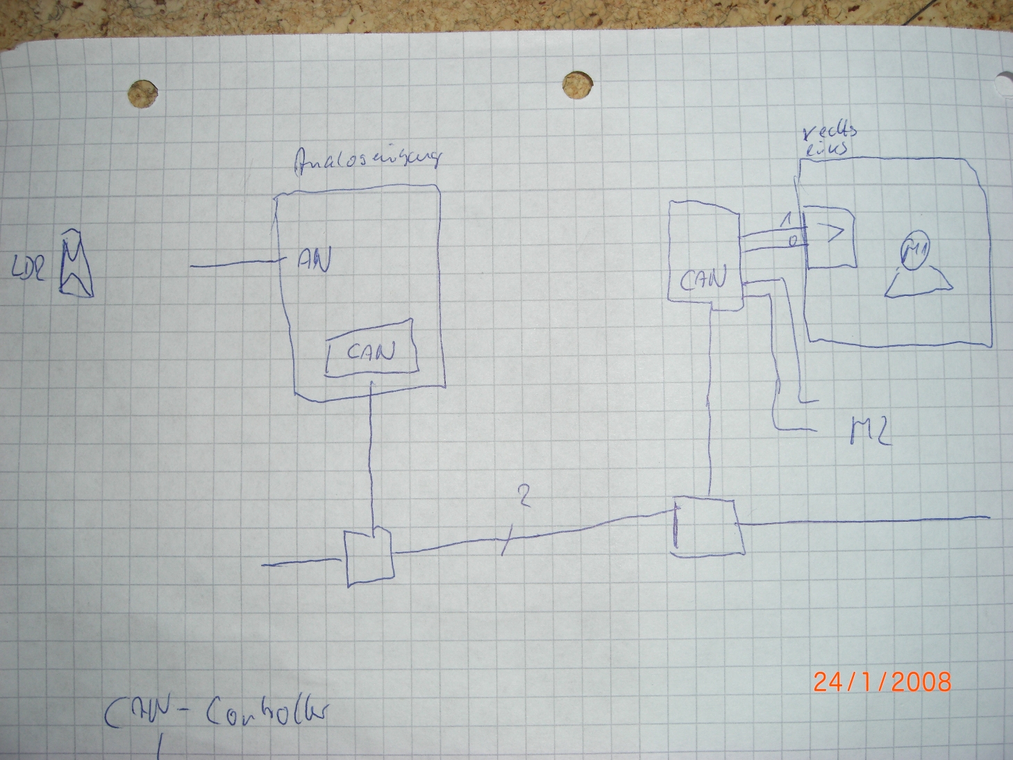

Ich plane ein CAN-gesteuerten Sonnenfolger zu realisieren. Ein
Microcontrollerboard, welches ein Can-Controller SJA1000 und den
Can-Transceiver PCA82C250 beinhaltet habe ich schon! Für die
Auswerteschaltung benutze ich den AD-Wandler des Controllers. Nun zu
meiner Frage: Um das Signal über Can-Bus zu übertragen benötige ich
einen zweiten Can-Controller und einen Can-Transceiver! Wie muss ich den
2.Can-Controller beschalten dass dies funktioniert? Wird dieser parallel
zum ersten an den Microcontroller angeschlossen? (Steuersignale) Und wie
bekomme ich den Can-Controller dazu die High-und Low-Signale an den
Motor weiterzugeben?
Ich hoffe, dass mir jemand weiterhelfen kann.

Mach doch mal bitte 'ne Skizze, wo was mit wem verbunden sein soll. Ich
verstehe noch nicht ganz wo da der CAN-Bus gebraucht wird.
Prinzipiell wirst Du nicht um einen zweiten µC drumherumkommen, um die
Daten des CAN-Controllers auszuwerten und damit den Motor anzusteuern.
von Thorsten G. (smiley811)
Hier hab ich eine Skizze dazu gemacht! Der CAN-Bus wäre eigentlich nicht
nötig! Nur da ich das als Projekt für ne Technikerarbeit mache sollte
der CAN dabei sein!
von Chameo (Gast)
Ok... so ähnlich hatte ich mir das auch gedacht, wollte aber nochmal
sicher gehen. ;-)
So gilt also meine erste Aussage: Du brauchst einen zweiten
Mikrocontroller um die eingehenden Daten aus dem CAN-Controller zu
fischen.

Hallo zusammen!
Das Problem wäre erstmal gelöst! Hab mir nen 2.Microcontroller bestellt.
Da ich in der C-Programmierung net allzu fit bin, wollte ich einmal
nachfragen, wie ich mein Vorhaben in ein C-Programm umsetzen kann.Habe
LdR´s als sonnensensoren. diese müssen nun an den internen A/D-Wandler
angeschlossen werden. Nun müsste ich einen Komparator programmieren und
dessen Ausgang über CAN an den anderen Microcontroller schicken. Dieser
besagte 2.Microcontroller muss dann nur noch meine 2 Motoren ansteuern.
Wäre echt hilfreich wenn mir da jemand helfen könnte.
Gruss Thorsten

Natürlich kannst Du Dein Vorhaben in C umsetzen. Für die AD-Wandler gibt
es eine gute Beschreibung hier im Tutorial.
http://www.mikrocontroller.net/articles/AVR-GCC-Tutorial
Einen Vergleich der Eingangswerte zu programmieren, sollte nicht so
schwer sein.
Zum Thema CAN-Bus gibt es sehr nützliche Infos und Programme in C auf
folgender Seite:
http://www.kreatives-chaos.com/artikel/can
