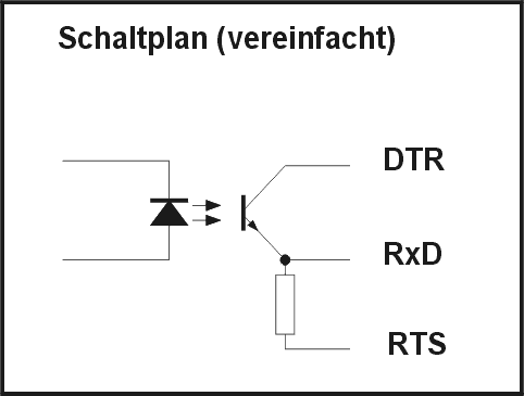

Nun die Frage, gibt es irgendwo Schaltpläne oder irgendwelche Infos
dazu?
Soweit ich das bisher rausgefunden habe sind die Rx/Tx eines rs-232 über
je eine LED/Phototransistor im DMM und Adapter nach USB gewandelt (wozu
fertige Optokoppler nehmen, basteln wir uns einen :/ ). Also im Prinzip
müsste ein FT232R und LED/Transi ausreichen...
Bleibt nur die Frage wie man am geschicktesten den Adapter mechanisch
herstellt. Aber ich kann man halt gut vorstellen das es schon jemand mal
gemacht hat, das Conrad Zeug ist ja recht weit verbreitet, hab bisher
nur nichts gefunden.

Bei meinem VC-840 war ein RS232 Adapter mit dabei. Den hab ich dann über
einen handelsüblichen USB/RS232 Adapter (6-10€ ?) ohne Probleme an den
PC angeschlossen.
Der RS232 Adapter ist einfach ein Klötzchen das in den Schacht am VC840
geschoben wird und auch nur eine Photodiode und 2 Transen enthält.
Zur Not dürfte ein Platinchen mit Heisskleber vergossen gehen, oder
einfach ein Loch bohren und verschrauben.

von X. Y. (jtr)
Danke, das hilft schon mal weiter.
Werde es mal so wie Anhang probieren.
@Bluze
Ne am VC-8** ist es ganz anders, da ist nur ein "Loch" durch das eine
LED guckt und Platz um ein Kästchen zu befestigen...
Oder ich löte die LED aus und ein Kabel an, den Opto kann ich auch auf
die Adapterplatine setzen...
