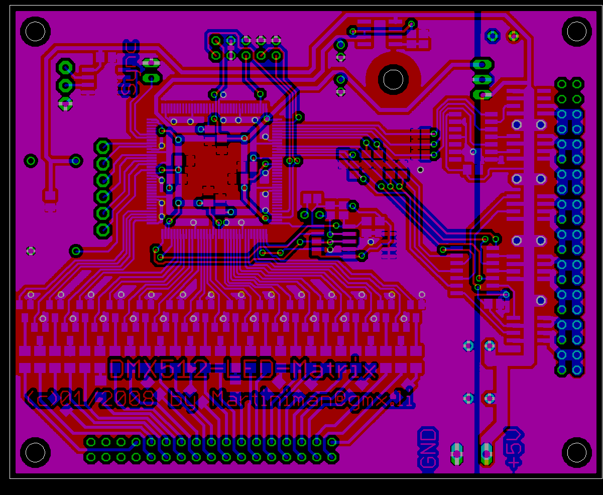

Hiho! "I Have a Dream" ... Ich wollte mir ein xilinx spartan 2 100 (tq144) board layouten. Der dreh + angelpunkt an der sache ist: Nur Doppelseitig Das wäre ja auch kein problem, wenn die gesellen nicht so empfindlich wären was GND und VCC(int/o) angeht. Nun hoffe ich auf ein bischen input (hoffentlich nicht nur GEHT NICHT!) wie ich das am besten realisiere. bisher angedacht war folgendes: - Spannungsversorgung mit 2 - 3 (vllt noch 5V) lm317t - mit 1.6 mm leiterbahnbreite richtung chip. - bei den ersten verzweigung ( je in 2 ecken des chips - eine spannung TOP und eine spannung BOTTOM) 1µF kondensator und danach leiterbahnbreite ca 0.8mm. - an den letzten verzweigungen zu den pins 470nF und leiterbahnbreite 0.4mm. - 47nF parallel (top und bottom) direkt am pin - leiterbahnstärke 0.4mm Das ganze mit 1-2 vias je kondensator-pad und 2-3 vias pro gnd-pin. Meint ihr das wird vom plan her so funktionieren? Ich muss eben recht flott pins togglen: - Adressbus von einem sram (19 pins) - 8 datenleitungen - einen µC für steueraufgaben und usb ( aber zu vernachlässigen da maximal 16 - 20 MHz) Der s2 soll mit 40mhz an gck0 mit takt versorgt werden. sram und datenleitungen sollten mindestens 40mhz vertragen und wenn das mit der spannungsversorgung klappt, gerne auch mehr (das ist ein 10ns sram und kommt somit bis 100mhz) (mit gnd-plane usw, klar) Ich hoffe ihr könnt mir reichlich konstruktive kritik und und hoffentlich auch einige tips und lösungsvorschläge an den kopf werfen... Danke und Gruss, andrer

@ André Roth (andrer) >Ich wollte mir ein xilinx spartan 2 100 (tq144) board layouten. >Der dreh + angelpunkt an der sache ist: Nur Doppelseitig Ist machbar. Hab ich auch schon gemacht. >sram und datenleitungen sollten mindestens 40mhz vertragen und wenn das Mit etwas Vorsicht sollte man das hinbekommen. Ne durchgehende Massefläche wird es wohl eher nicht werden, aber wenn man nicht zu geizig ist ausreichend Masseleitungen ist, sollte das passen. Mal mein letztes Layout mit einem XC2S30 im TQ144 im Anhang. MFG Falk

>Hast du die Platine selbst geätzt? Ich frage deshalb - ich habe das auch
Nein. Bei 8 mil stikturen und kleinen Durchkontaktierungen ist das nicht
mehr wirklich mit einfachen Hobbymitteln machbar. Hab ich bei PCB-Pool
machen lassen.
MfG
Falk
mit wieviel mhz hast du das board später betrieben, bzw was is bei so
einem board wohl rauszuholen? vorallem wenn eben viele pins gleichzeitig
getoggled werden?
lieben gruss,
andrer
@ André Roth (andrer) >mit wieviel mhz hast du das board später betrieben, bzw was is bei so Das darf ich gar nicht sagen. Es sind schlappe 8 MHz ;-) >einem board wohl rauszuholen? vorallem wenn eben viele pins gleichzeitig >getoggled werden? Deine 40 MHz sind drin. Ich hab jeweils vier 100nF für Vccint und VCCio, da kann man ggf. noch etwas mehr machen. MFG Falk
