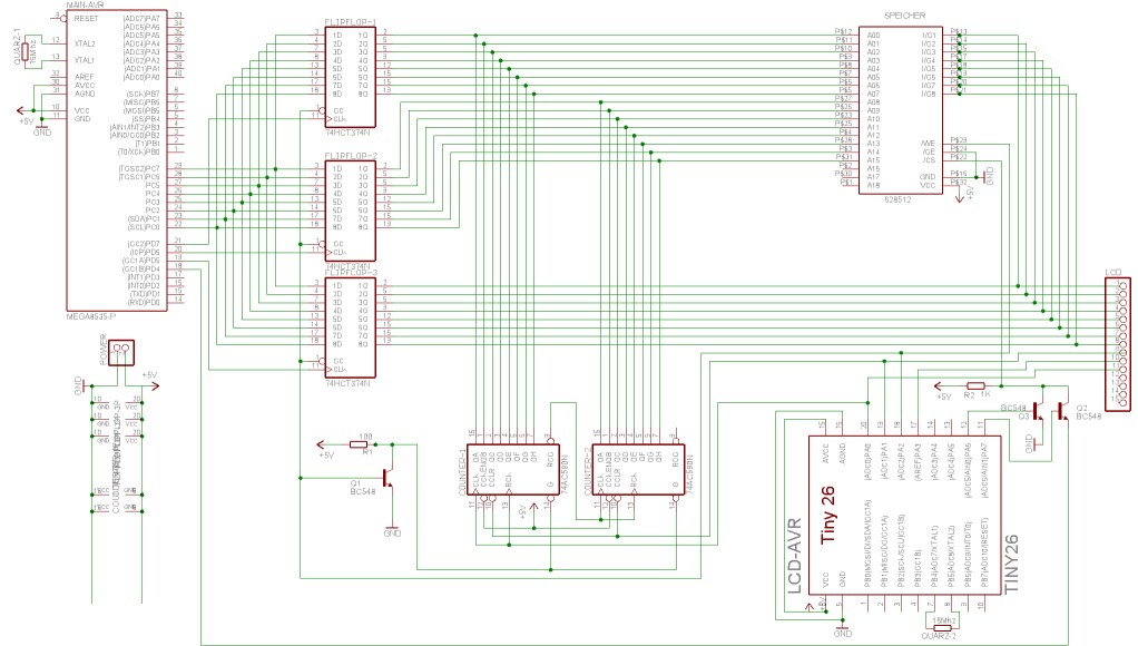

Ich muss von 2 AVRs (sehr schnell) abwechselnd ein SRam IC ansteuern,
und muss die 24 Adress- und Datenleitungen der AVRs jetzt irgendwie
trennen, aber ohne Treiber ICs zu verwenden. Mit Treiber ICs könnte ich
einfach 2 mal 3 8-fach Treiber verwenden, und die dann entsprechend per
"output enable" zu- bzw. wegschalten.
Da ich aber leider keinen Platz für 6 zusätzliche ICs + Leitungen habe,
suche ich irgend eine simplere Möglichkeit, wie ich das z.b. mit ein
paar Widerständen, Transistoren und evtl. entsprechender Programmierung
der AVRs lösen kann.
Das ganze muss recht schnell gehen, und daher geht es leider nicht
jeweils 24 I/O-Ausgänge der AVRs auf hochohmig bzw. Output zu setzen,
ausser das ginge natürlich mit 1 Befehl...
Falls jemand eine Idee hat, dann lasst es mich bitte wissen...

Das sollte ganz ohne Probleme gehen.
Man kann doch das externe Speicherinterface disablen und damit sind die
belegten Pins ganz normale IOs, d.h. hochohmig.
Du brauchst nur noch 1 oder 2 Drähte zwischen den AVRs damit sich die
beiden einigen können, wer denn jetzt nun zugreifen darf.
Z.B.darf der Slave immer und der Master sagt über einen Draht, daß er
jetzt mal ran möchte.
Und nachdem der Slave den gerade laufenden Zugriff beendet hat sagt er
über den 2. Draht dem Master, daß er fertig ist und der Master nun ran
darf.
Peter
von Elektrofuzzi (Gast)
Das Ding soll ein Controller für Grafik-LCD-Displays werden. Ich habe
ziemlich viele verschiedene Displays, und mit einer allgemeinlösung
kann ich alle damit ansteuern und muss nur die SW ein bisschen ändern.
Leider habe ich da keine Zeit für Handshakes, etc.. für die
Kommunikation zwischen den AVRs, daher wäre es am besten, ich könnte
von dem AVR zuständig für die Ausgabe auf dem Display den anderen AVR
zu bzw. wegschalten. Mit Treibern wäre das sehr einfach mäglich, aber
ich will halt nicht 6 Treiber (2 * 16+8 Adress/Datenleitungen)
zusätzlich einbauen müssen.
"Ein IN oder OUT kostet bei 16MHz ja gerademal 62ns."
Genau, und ich habe 7 * 62.6 ns Zeit um die Daten 1 mal auszulesen und
einzulesen. Wenn man da die Zusatztakte für's SRam und das LCD-Display
abzieht, bleibt da nimmer viel übrig.
Mit 6 Treibern gehts (rein theoretisch), aber ich habe für die eben
keinen Platz.
Die AVR-Lösung ist für meine Zwecke trotzdem das beste, da ich damit
sehr flexibel sein kann.
Alles was ich brauche, ist eine Möglichkeit, die 16 Adress- und 8
Datenleitungen vom AVR-2 mit dem AVR-1 mit einem Takt auf das SRam zu-
bzw. wegzuschalten.
Das muss doch irgendwie zu machen sein, oder ?
von Peter D. (peda)
"...bleibt da nimmer viel übrig..."
Das reicht doch hinten und vorne nicht, übrig bleibt da erst recht
nichts.
Ein LD + ST dauert ja schon 6 Zyklen:
loop:
      LD              ;3 hole vom RAM
      ST              ;3 lade ins Display
      DEC loopcounter ;1
      BRNE loop       ;2
Du brauchst also mindestens 9 Zyklen und hast keinerlei Zeit noch was
anderes zu machen.
Meistens ist aber das Display mit Controller, d.h. Du must noch einen
Busy-Test mit machen bzw. zwischen Daten und Befehlen umschalten.
Also selbst mit Dual-Port-RAM gehen 7 Zyklen nie und nimmer !
Und ohne Dual-Port-RAM brauchst Du immer ein Handshake, sonst zieht der
eine dem anderen den SRAM unterm Hintern weg und der stellt dann nur
noch Müll im Display dar.
Aber auch mit Dual-Port-RAM brauchst Du eine Art Protokoll, damit der
eine weiß, welche Daten gültig sind und neu dargestellt werden müssen
und welche nicht.
Peter

ich dachte mir das sieht so aus:
a. Die Ausgänge vom SRAM sind direkt ans LCD-Display und an einen
Treiber des 2. avr angeschlossen.
b. Der 1. AVR ist an 2 kaskadierte 8-bit zähler angeschlossen, die an
die adresspins des srams angeschlossen sind.
c. 2 weitere Treiberbausteine sind mit zwischen die adresspins des
srams und dem 2. avr angeschlossen.
d. Die takte des rams, der zähler, des lcds und der 3 treiber werden
vom 1. avr aus gesteuert, wobei das sram über 2 leitungen angesteuert
wird. einmal normal, und einmal mit einem "and" mit einem ready-pin
des avr 2.
Ich hänge das ganze als Bild mal mit ran.
Auf diese Weise kann ich:
- das lcd direkt vom s-ram mit daten füttern
- das sram mit daten vom avr 2 laden, wenn der ready pin gesetzt ist
- zwischen zähler- und treiber-adressierung toggeln
- komplette lesesteuerung vom avr 1
- schreiben wenn avr 2 daten in treiber abgelegt,und ready pin gesetzt
und das ganze sieht in pseudocode in etwa so aus:
(zeilen die direkt untereinander stehen sind an einem 1 i/o Pin)
1 disablen doppel-takt sram
  sram auf read
  treiber disablen
  zählern enablen
2 enablen sram ausgabe -> daten ans lcd ausgeben
3 enablen 16-bit zähler -> zählt eins weiter
  enablen lcd -> daten übernehmen
  disablen sram ausgabe
4 nop für lcd (benötigt 110 ns)
5 disablen 16-bit zähler
  disablen lcd
  sram auf write
  treiber enablen
  zählern disablen
6 enablen doppel-takt sram -> daten einlesen wenn avr 2 auf ready
Also 6 takte, ohne schleife. Quasi in einem "unrolled-loop".
sollte doch hinhauen, oder ?
Falls du da einen Fehler drin siehst, dann lass es mich bitte
wissen...
"Irgendwie hatte ich den Eindruck, Du hast nur wenig Platz."
Deswegen... :-)

"Aber versuch mal, Deinen Ablaufplan in richtigen Code umzusetzen,
dann kann man besser sehen obs geht."
Das wären nur diverse outs + 1 nop für takt 4:
out DDRD, r1
out DDRD, r2
out DDRD, r3
nop
out DDRD, r4
out DDRD, r5
Die register muss ich natürlich noch zuvor mit den richtigen Werten
laden. Aber 6 outs pro byte sind locker drin. Ich könnte sogar
langsames sram (> 62,5ns) nehmen und endsprechend nops einfügen.
"Sind ja doch ne Menge Umschaltungen mit dabei, auch wenn Du die
Schleife wegläßt."
Schon, aber alle I/o pins kann ich mit einem out ändern. Daher sollte
es rein theoretisch schon gehen.
Das einzige was mich stört sind die 3 Treiber für die speicherung der
Adressen+Daten beim reinschreiben in das Sram. Aber keiner kennt da
eine Möglichkeit, wie ich das ohne Ics (und auch ohne 24 Transistoren
!) lösen kann, leider !
Falls du da was kennen solltest...
