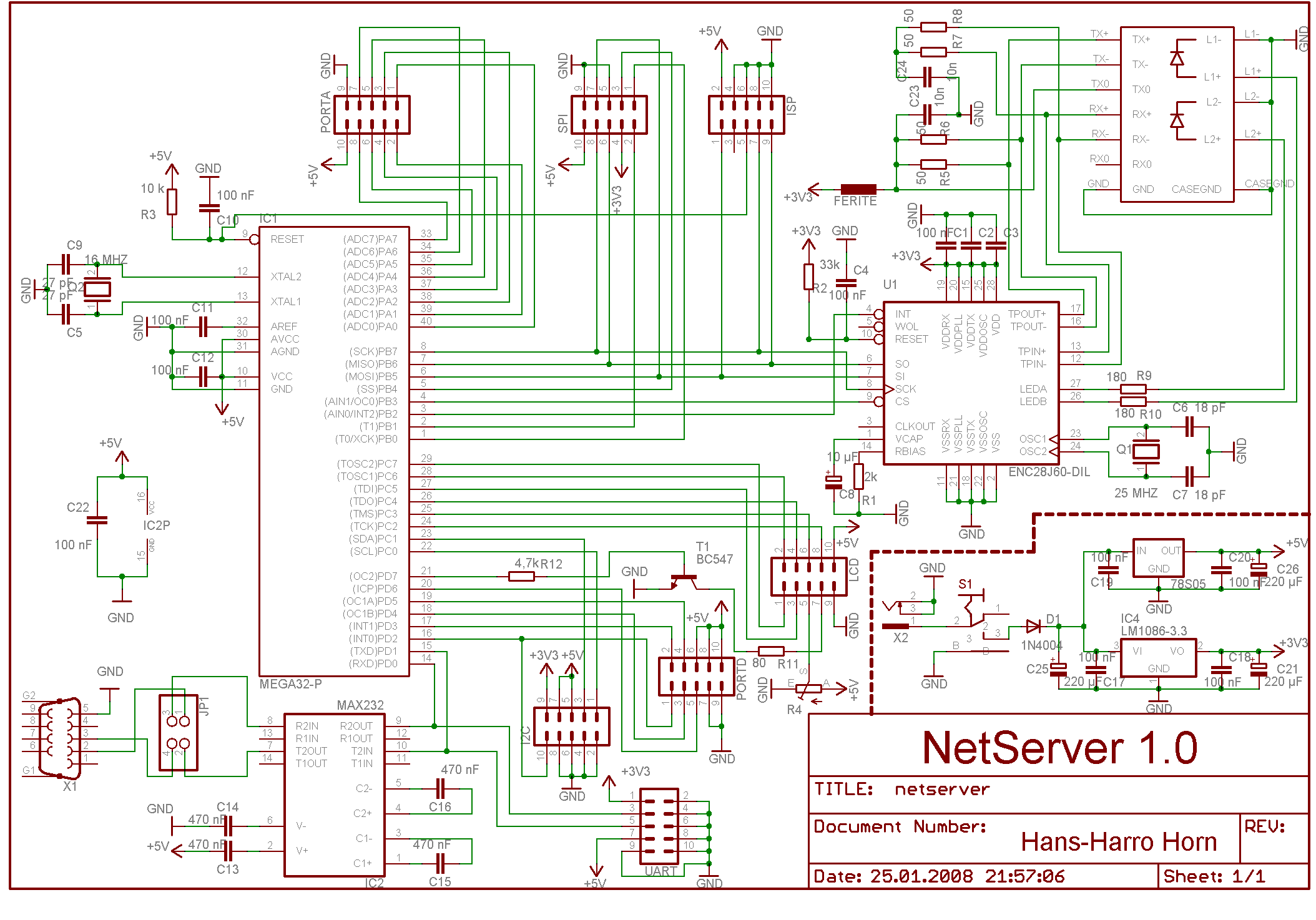

Ich habe ein Problem mit dem Anschluß eines Taimag RJLBC-060TC1 10/100
Base-TX RJ45 Ethernet Connector mit integrieten LEDs und Übertrager von
Embedit, an einen ENC28J60.
Im Datenblatt des RJLBC-060TC1 gibt es für die Mittelanzapfung der
Übertrager für RX und TX nur einen Anschluß (den PIN 3). In den ganzen
Schaltungen die Ich bisher gefunden habe gibt es aber für den RX und TX
Anschluss einen extra herausgeführte Mittelanzapfung, Ich komm da
irgendwie nicht klar, vielleicht hat jemand ein Anschlusbeispiel für
mich.

Endlich auch mal jemand mit dem selben Problem...
Bin auch schon lange auf der Suche, hab aber noch nichts gefunden.
Es scheint auch noch keine fertigen Projekte mit dem TAIMAG zu geben bei
welchen mann mal abgucken könnte...
Im Anhang mein vorläufiger Schaltplan wie ichs mal teste wollte/werde...
Den Taimag als Bauteil, hab ich selbst verändert und dabei PIN3 des
Taimag mit  TX0 verbunden..
Falls du das Bauteil haben möchtest kann ich noch mal die lib uppen.
Naja sonst hoffe ich, dass sich noch jemand findet, der etwas genaues
sagen kann, da ich sonst wenn ich falsch liege mein Board noch mal neu
überarbeiten muss...
Gruß   Cornu
Falls noch jemand auf der Suche sein sollte, Olimex hat die Buchse in
zumindest einem Projekt. Und es funktioniert so.
>> http://olimex.com/dev/images/ARM/ATMEL/SAM9-L9260-sch.gif
