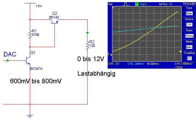

naja, Solch ein gerede ist mir zwar Egal jedoch im Anhang siehst du eine Schaltung wie es geht, ich weiß dass es Lastabhängig ist und man auf der Kennlinie nur "rumrutscht" jedoch Funktioniert sie und sie kann auf eine Last Angepasst werden. Wie gesagt es geht natürlich mit einem OP Schöner. Garkeine Frage. Jedoch Funktioniert auch diese Version. Habe es gerade noch schnell auf ein Steckbrett aufgebaut .. Bin erst vor paar min wieder nach hause gekommen. Als DAC habe ich einen DAC8512 genommen da ich den gerade aufgebaut hatte. (12 Bit) normal nutze ich den AD 5320 jedoch habe ich nun eben den DAC in betrieb gehabt. Das Oszibild ist von einem TDS2024. Nochmal. Ich weiß das es keine schöne Methode ist. Jedoch Fakt ist es geht!
@ Manuel Kauf (mkauf) >Kennlinie nur "rumrutscht" jedoch Funktioniert sie und sie kann auf eine >Last Angepasst werden. Ganz toll. Und vor allem für 1A. >Wie gesagt es geht natürlich mit einem OP Schöner. Garkeine Frage. Nicht schöner. Es geht im Gegensatz zu deiner Schaltung solide. >Nochmal. Ich weiß das es keine schöne Methode ist. Jedoch Fakt ist es >geht! Es ist Murks^3. Und das alles, um einen LM358 für 7 Cent einzusparen? Naja. MfG Falk
