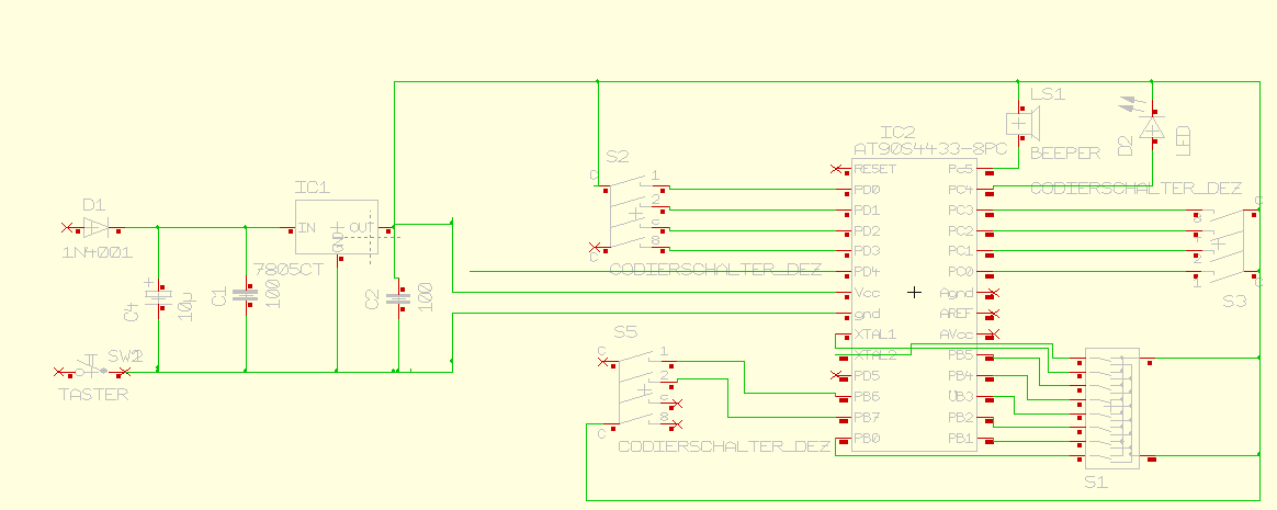

von Finn Z. (Firma: anfi-tec) (finnzwerg)
So habe mittlerweile die Schaltung fertig gebastelt.
Also wie man sieht verdammt viele Eingänge und nur 2! Ausgänge.
Alternativ könnte man sich ja Transistoren/Relais besorgen um die 3
Codierschalter an 4+2(zum regeln) IO-Ports anzuschließen.
Dafür bräuchte man dann 2mal 4xUm Relais,(müsste es ja auch mit
Transistoren geben)
nun zu der Erklärung von meiner Schaltung.
Links ist der Taster um alles An zu machen
gefolgt von dem 7805
leider ist die Beschriftung in Target vom Atmel Fehlerhaft (DB6=PD6 und
PB7 = PD7).
die 3 Codierschalter sind zum einstellen einer 3stelligen Dezimalen
Zahl.
Die 8 SchiebeSchalter (S1) muss man den dezimalenWert in Dual angeben.
wenn die beiden werte Übereinstimmen geht die LED an, ansonsten der
Summer.
wie ihr schon seht nicht besonders anspruchsvoll.
Was muss ich bei den Low Fuse bits für einen internen clock einstellen?
hier mal nen screenshot:
[img]http://666kb.com/i/avt56vrjdakjj3mze.png[/img]
so sind im Moment meine Bits eingestellt:
[img]http://666kb.com/i/avt57bvctx9pc04d6.png[/img]
Danke schonmal für eure hilfe bis hier hin:)
Gruß Finn
Frank B_. wrote:
> Ich weiss garnicht, was Ihr gegen Peters Bootloader habt, der ist
> wirklich praktisch, schön klein, bequem.. man braucht keinen ISP-Stecker
> in der Schaltung.
> Ich jedenfalls möchte ihn nicht mehr missen.
> Ich betreibe ihn 1-wire mit einem Ein-Euro Billigst-China usb-rs232
> Wandler aus der Bucht, geht ab wie Schmitz' Katze.
Hab da garnichts gegen ;)
werde mich bestimmt auch nochmal mit dem Thema beschäftigen.
Allerdings habe ich das myavr board hier und kann mit dem ja ohne
probleme die Atmels brennen.
ist ja auch nicht sonderlich kompliziert das program so das ich da oft
ausprobieren müsste mit dem Programm.
Allerdings weiß ich halt nicht ob es von der Hardwäre mäßigen seite
geht.
Bräuchte eigentlich 3mal 4Ein Transistor um die Codierschalter
abzufragen, aber woher kriege ich so etwas?
