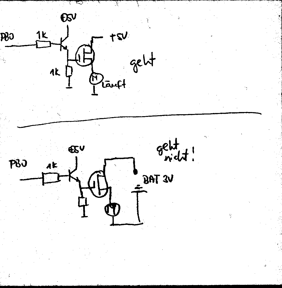

Hallo, ich habe eine kleines Problem:
Ich habe einen irlz34n an den AVR mit 1KOhm angelegt, der einen BC547B
ansteuert, der wiederum einen irlz34n über 1KOhm an Pulldown ansteuert.
Es funktioniert einwandfrei, wenn ich 5V an Drain und Motor (>3V/1A) von
Source and GND schalte. Wenn ich aber diesen Motor mit 3V betreiben
möchte
(Batterien) klappt das nicht. Kann es sein, dass DS vom FET >=5V sein
muss ? Wie schaffe ich es per AVR Pin(5V/20mA) eine 3V/1A zu schalten ?
Ist der ilzr34n gänzlich falsch ?
Ich bin ein wenig ratlos warum es an 5V geht, aber mit Batteriepack (3V)
nicht.
Kann mir geholfen werden ?
von Εrnst B. (ernst)
Betreibst du die ganze Schaltung mit 3V?
Dann ist die Gate-Spannung zu niedrig, 5V solltens schon sein, damit der
FET gescheit durchschaltet.
Ausserdem bildet dein 1K Vorwiderstand zusammen mit dem Pulldown einen
Spannungsteiler, verschwendet also nochmal wertvolle Gate-Spannung. Nimm
lieber 10 - 100 Ohm.
die D-S Spannung am FET muss aufjeden Fall nicht 5V betragen, das ist
dem FET herzlich egal (darf sogar negativ sein, und der schaltet
trotzdem...)
Ach ja, warum der Transistor dazwischen? der IRLZ34 ist doch ein
Logic-Level FET, also direkt und ohne Umschweife den AVR-Pin mit dem
Gate verbinden.
Dann zeig mal nen Schaltplan (Ausschnitt).
Vermutlich passt deine Transistorschaltung nicht ganz.
Denn laut Datenblatt müsste der IRLZ34 bei 3V Uds und 3V Ugs noch so
seine 9 Ampere durchlassen.
von Kurt O. (kurt73)
ok, habe hier mal nen Schlatplan gekritzelt. Sollte alles erkennbar
sein.
Ich dachte etwas gelesen zu haben, die meinten die Quelle muss größer GS
sein.
Weiss nicht ob das so stimmt ehrlich gesagt....
von Paul Baumann (Gast)
Du mußt den Minuspol Deiner Batterie noch mit Masse verbinden.
MfG Paul

von jack (Gast)
Da stimmt fast nichts. Der IRLZ34 ist ja ein N-Mosfet, der muß an
GND, also unter den Motor.
Naja, er kann die Schaltung schon so lassen, mit der Last unter Source.
Allerdings muss er dann statt dem Minuspol die Mosfet-Source mit GND der
Ansteuerschaltung verbinden.
Mit einem Relais wärest Du potentialfrei. Aber warum willst Du das
unbedingt sein?
MfG Paul
Ich verstehe nicht, was Dich hindert, die Masse mit dem Minuspol Deiner
Batterie zu verbinden. Du kommst doch mit 2 "Strippen" aus. Eine lötest
Du an den Minuspol der Batterie und die andere an den Motor. Damit
kommst Du "rüber" an den Mosfet.
MfG Paul
Hallo Kai,
Stimmt, habe nun es zum laufen bekommen so wie Paul es vorgeschlagen
hat.*danke* Was mich aber irgendwie nicht losläßt ist wie ich den
ILZR34N direkt an den AVR binden soll. Welchen Vorwiederstand brauche
ich da ? Bei 1KOhm Vorwiederstand leuchtet die LED an der DS vom FET.
Denke zwischen 200 und 400 Ohm sollten es sein, aber wie berechne ich
diese für die ILZR34N ? Denke das sollte kein Hexenwerk sein, aber ich
habe leider keine Erfahrungen mit dieser FET, ich mache Sie gerade....
Ansonsten ist es mit dem Motor soweit am laufen, allerdings mit 5V vom
Board.
Werde gegen später mal die Batterie anschließen, mit der Masse zum Board
(Potenzial) natürlich.
Mfg Kurt
