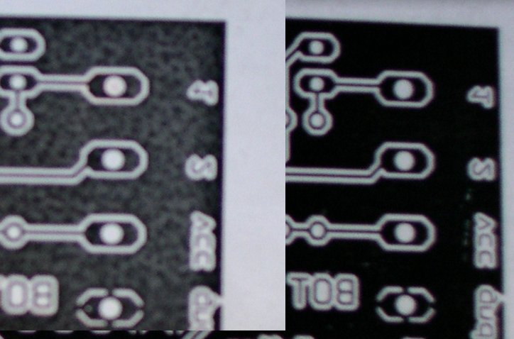

da mein Drucker auf meinen Folien nicht so Dicht druckt, habe ich mir
überlegt was ich denn machen könnte, dass der Ausdruck dichter wird. Ich
habe hier im Forum einige Beiträge zum Tonerverdichter gelesen und
danach war ich dann immer noch nicht schlauer. Soll ich nun zum großen
Zeh rennen und den Tonerverdichter von da holen, oder soll ich mir den
Tonerverdichter von Huber-T. bestellen.
Dann hab ich mir gedacht, vielleicht hab ich ja Glück und finde in
unserem Haushalt etwas, das den gleichen Zweck erfüllt. Also hab ich
alles was an Putzmitteln, Haarspray, usw. da war ausprobiert, aber
nichts hat funktioniert.
Verzweifelt sitze ich am Schreibtisch und sehe einen Bleistift. Heureka,
das probieren wir doch gleich mal aus. Also male ich mit dem Bleistift
auf der Druckseite rum und es wir tatsächlich dichter. Da es sich bei
mir um normale Overheadfolie handelt, welche vollständig glatt ist,
reibt der Bleistift sich nur auf dem vorhandenen Toner ab.
Das Problem hierbei ist nur, dass man mit dem Bleistift evtl. die
vorlage verkratzt, wodurch der Effekt zunichte gemacht wird. Aber auch
hierfür habe ich eine Lösung gefunden. Man nimmt einfach ein Cutter und
kratzt damit von der Bleistiftspitze das Graphit ab. Dann verreibt man
es mit einem Küchentuch  unter leichtem Druck auf der Vorlage
(Druckseite - Schrift spiegelverkehrt). Da durch die Behandlung auch die
Folie etwas Grau wird und auch Fingerabdrücke drauf sind, habe ich
danach die Folie mit Alkohol abgewischt. Das müsste aber auch mit Wasser
ganz gut gehen.
Evtl. könnte man es auch mal mit Graphitpulver versuchen, dann spart man
sich das abkratzen vom Bleistift.
Das tolle an dieser Methode ist, das man jetzt auch mal vergleichen kann
wie gut denn der Tonerverdichter XY ist, da es jeder mit einfachen
Mitteln ausprobieren kann.
Kurzanleitung für Ungeduldige: (Mix'n'Mojo-Style)
1. Benutze Layout mit glatter Overheadfolie
2. Nimm Toner auf glatter Folie
3. Benutze Cutter mit Bleistiftspitze
4. Nimm Graphitkrümel
5. Benutze Graphitkrümel mit Toner auf glatter Folie
6. Benutze Küchenpapier mit Graphitkrümeltonerfolie
7. Saubermachen
8. Fertig

Anscheinend verbindet sich das Graphit mit dem Toner. Da auch festes
rubbeln mit einem Alkoholgetränkten Tuch nur wenig/garnichts wieder
entfernt hat. Es bleibt sehr viel hängen.
    HerrZattacke

von Thomas F. (herrzattacke)
Da bin ich jetzt aber ratlos. Bei mir hat es echt gut funktioniert wie
man an dem beigefügten Bild auch erkennen kann.
Nebenbei gesagt: Ich hab nen Staedtler 2H Bleistift verwendet, da ich
kein Graphitpulver zur Verfügung hatte.
herrzattacke
von Michael G. (linuxgeek) Benutzerseite
Vielleicht funktioniert das mit Deinem Toner besser als mit meinem, aber
wie gesagt, hat garnichts gebracht, leider.
