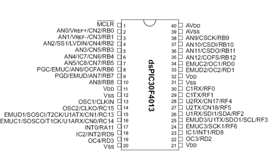

ich weiss, ziemlich dämliche frage, aber muss ich bei meinem dsPic ALLE Vss bzw. Vdd mit GND bzw. 5V verbinden, oder reicht eine Verbindung? Wieso sind diese Pins redundant ausgeführt? Falls redundant, dann würde ich 11/12 nehmen, da diese am nähesten zum Quarz liegen??? Danke!
Schliess sie ALLE an. Der Hersteller hat sich dabei schon was gedacht. Strombelastbarkeit der Bondigdrähte z.B.
Ich kann Holger nur zustimmen, wenn nicht alle Powerpins angeschlossen werden kann die erhöhte Impotenz ähhh Impedanz Dir einen bösen Strich durch die Rechnung machen. Und bitteschön jedes Pinpaar einzeln mit je einem 100nF abblocken.
