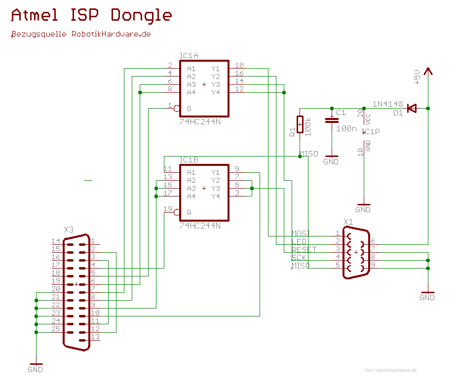

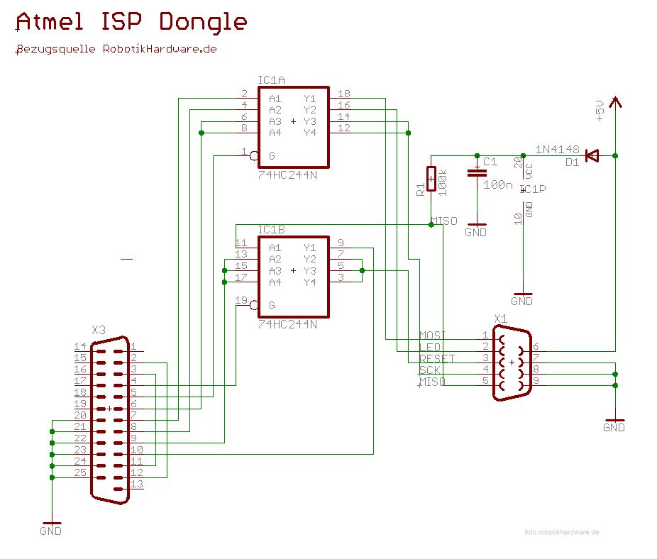

Ich wollte mir eben mal den Parallel Programmer, im Moment bestehend aus
zwei Widerständen, um einen 74HCT244 erweitern, damit der Programmer die
Schaltung in Zukunft nicht mehr beeinflusst und ich ihn nicht ständig
abklemmen muss.
http://www.roboternetz.de/wissen/images/6/6b/Ispschaltplan.gif
Hier hab ich einen Schaltplan. Allerdings verstehe ich diese seltsame
Beschaltung von VCC am IC nicht.
Was hat eigentlich R1 da zu suchen? Soll das ein PullUp sein? Wozu?
Kann ich nicht irgendwo die Versorgungsspannung fürs IC direkt am
Parallelport abgreifen oder brauch ich da einen extra Anschluss? Habe
nur ein 5poliges Programmierkabel d.h GND, Reset, Chk, MISO, MOSI.
lg PoWl
von Falk B. (falk)
@ Paul Hamacher (powl)
Ja, ist ein Pull-up. Damit der Eingang auf HIGH liegt, wenn der AVR das
Pin nicht treibt.
Mach es doch wie im Schaltplan und gut.
Dann besorg dir ein Stück ordentlichen Flachbandkabel. Solche
Rumgemurkse rächt sich ganz fix.
MFG
Falk

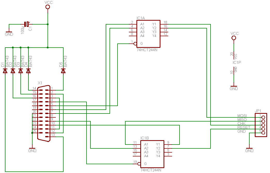

von Paul (powl)
hab grade mal gemessen. Aus Pin14 am Parallelport kommen z.b. 4V raus.
Ne Schottkydiode hinter + Kondensator und dann hätte man schonmal 4V zur
Versorgung. Besonders stabil sind die leider nicht. Müssen hier große
Ströme fließen? Eigentlich nicht, oder? Hm naja esseidenn man hat halt
noch irgendwelche Transistoren oder LEDs am AVR an den Ports hängen :-S
lg PoWl

von Paul (powl)
Wisst ihr was ich probier das jetzt einfach aus. Habe grad am PC
gemessen dass aus 5 Ports 4,3V rauskommen. Über jeweils eine
Schottkydiode lade ich einen Kondensator, mal schauen ob einer
ausreicht. Wenn das ganze funktioniert bin ich froh über meinen neuen
Programmieradapter. Wenn nicht bau ich die Dioden einfach wieder ab und
häng mir noch einen kleinen Stromversorgungsstecker ran, oder ich steig
irgendwann einfach wirklich auf die 6poligen Programmieradapter um ;)
lg PoWl
von Paul (powl)
so, also funktionieren tut das :-) aus dem parallelport kommt natürlich
nicht viel Strom.
trotzdem gibt es da etwas, das ich nicht verstehe. Allein schon wenn ich
den 74HTC244 an seine Versorgungspins anschließe (ohne weitere
Beschaltung) schwankt die Spannung zwischen 3 und 4V herum. völlig
willkürlich, nicht schnell, lässt sich mit dem multimeter ablesen.. ich
habe aber keine ahnung warum.
verbraucht das ic soviel strom für nichts? funktionieren tut es. Wenn
ich das IC entnehme und einen widerstand zwischen Vcc und GND ist die
spannung zwar niedriger aber bleibt konstant.
lg PoWl
