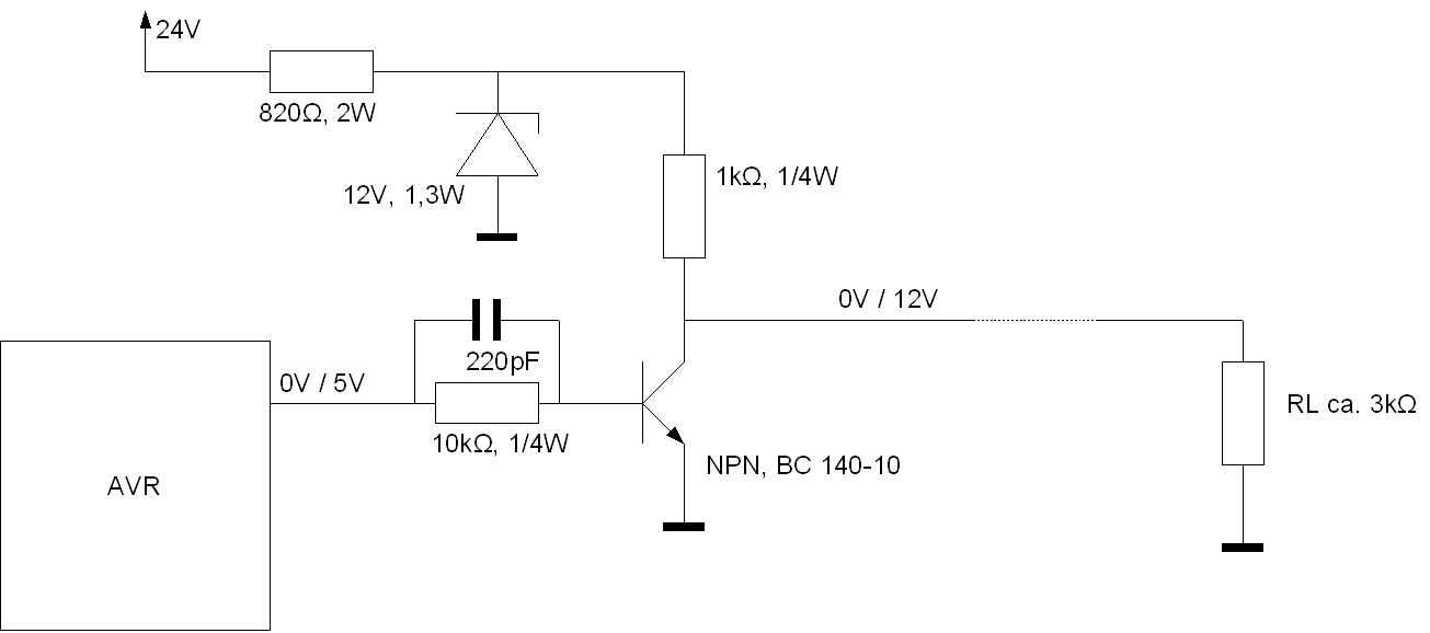

von -Marco- (Gast)
Ich habe jetzt mal eine Schaltung entworfen, die mein Problem mit einer
Z-Diode und einem Transistor lösen soll.
Kann mir jemand sagen ob das so funktioniert?
von -Marco- (Gast)
Hier nochmal in besserer Qualität.
von Andreas K. (a-k)
Wenn du genau einen solchen Ausgang benötigst, ist der 1K-Widerstand
überflüssig.
3K Lastwiderstand sind 4mA bei 12V. Also 2K7/0,5W statt 820/2W, und den
1K weglassen.
von Falk B. (falk)
@ -Marco- (Gast)
Alles die Quadratur des Kreises. Nimm einem 78L12 als Spannungsregler
und einen 4104 als Pegelwandler und gut ist. Verheizt nciht sinnlos
haufenweise Strom und liefert bessere Signale.
MFG
Falk
von -Marco- (Gast)
Stimmt auch wieder.
Dann nehme ich jetzt wohl einen 7812 und einen L293.
