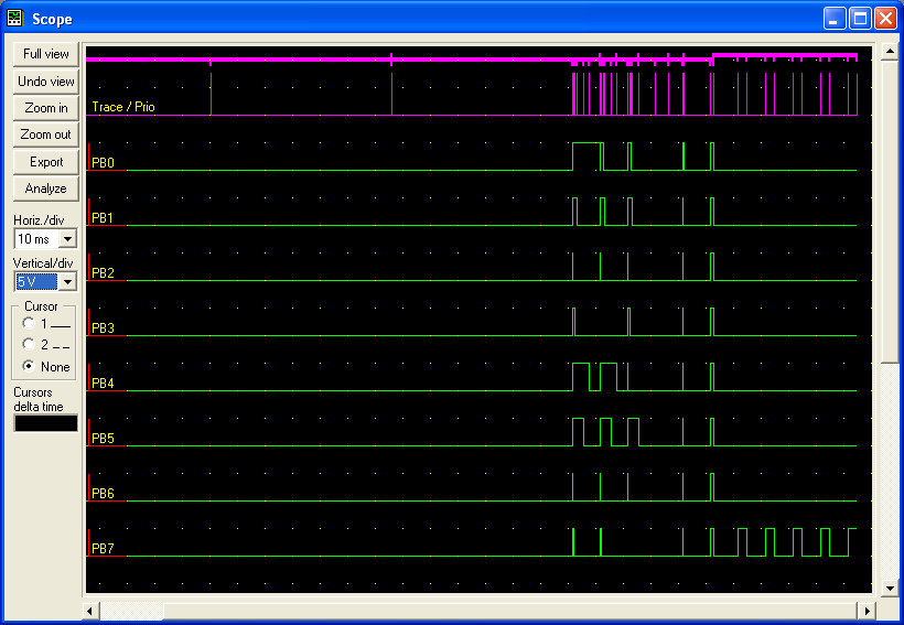

Hallo an alle.
Bei der suche nach einer PWM Lüftersteuerung im netz, bin ich auf diese
seite gestossen:
http://www.mikrocontroller.net/articles/Soft-PWM#Intelligenter_L.C3.B6sungsansatz
. Ich habe mich ganz besonderes auf die 8 Kanäle gefreut und dachte mir,
"ok, so schwer kann es nicht sein, einwenig haste ja druff". Ich habe
den Code für ein Atmega16 compiliert ohne etwas zu verändern aber, es
geht nicht. Ich schreibe ab und zu selber kleine programchen, das ABC
habe ich drauf, im AVR Studio bleibt der Zeiger nach click auf pause
immer bei
  // auf Sync warten
      pwm_sync=0;             // Sync wird im Interrupt gesetzt
  ->  while(pwm_sync==0);
und das gibt mir zu denken, dass das interrupt nicht ausgelöst wird.
Für jede hilfe bin ich dankbar, und so werde ich auch etwas neues
lernen.

von Rudolf Bremer (Gast)
Hallo, danke für die Antwort erst mall.
Ich habe ein JTAG ICE und da leuft ja alles so ziemlich in echtzeit,
also keine simulation.
Ich habe gemacht was du vor geschlagen hast und, leider zind meine
vermutungen falsch gewesen, nach jedem RUN befehl stoppt das program bei
der ISR.
Hmm....Jemand noch eine idee?
Ich habe gerade festgestelld, dass die Definition die #Define für
PWM_PORT und PWM_DDR nicht funktionieren. Im AVR Studio ist zu sehen das
die Port richtungs register nicht richtig gesetzt werden. Was könte die
ursache dfür sein?
MFG
DAs ging aber schnell... Im Studio ist der richtige procesor
eingestellt, die testplatine leuft wunderbar, schon zig sachen dmit
getestet, da ist alles in ordnung... könte mein makefile irgendwie
schuld daran sein?
Nach dem in main PWM_DDR = 0xFF; aufgerufen wird wird R24 0xFF. R24 ist
aber kein portregister, oder? Nach dem nächsten schritt wir R24 0x01 und
nach dem dritten wird 0x10
Die ISR wird angesprungen, ich habe die Braekpoints markiert aber, es
ist so, dass nur der erste IF angesprungen wird (in der ISR)und
pwm_cnt/pwm_cnt_max immer 0 sind. Ist es richtig, dass pwm_cnt in der
ISR mit 0 init. wird? Was passiert damit wenn die ISR aufgerufen wird,
ich meine, wird sie jedesmall neu init.?

von Oliver (Gast)
Also, ich habs mal in vmlab getestet.
So, wie das das steht, ist das Programm noch nie gelaufen. Neben deinem
while-Problem, das daran liegt, daß pwm_cnt_max zu Beginn nirgends
initialisiert wird, und deshalb das erste
if (pwm_cnt == pwm_cnt_max)
 in der ISR immer wahr bleibt, ist da noch mehr im argen. pwm_cnt wird
größer als pwn_cnt_max, und damit gehen alle folgende array-Zugrife in
die Hose. pwm_cnt_max wird zunächst auf 8 gesetzt, wenn dann pwn_cnt bis
8 hochgezählt hat, wird pwm_cnt_max auf 7 gesetzt (warum auch immer) -
ohne pwm_cnt zurückzusetzen, das immer noch auf 8 steht, und welches im
folgenden fröhlich weiter erhöht wird, weil pwm_cnt == pwm_cnt_max erst
wieder wahr wird, wenn der Zähler einmal "rum" ist.
An der Stelle habe ich dann aufgehört. Die Grundidee des Codes mag ja
brauchbar sein, aber was da steht, ist Schrott. Da musst du noch einiges
an Gehirnschmalz reinstecken, und direkt selbsterklärend ist der Code
auch nicht.
Viel Spaß (!)
Oliver

von Falk B. (falk)
@  Rudolf Bremer (Gast)
>Hat jemand im forum schon mall das erwehnte Program benutzt oder, weiss
>jemand wer das geschrieben hat? Das Program ist zwar etwas gross aber,
Ich kenn den Autor. Seh ich jede Tag im Spiegel ;-)
>jetzt gesehen habe und, es wäre traurig wenn es nicht geht. Hat denn
Nun, ich hab sie nur im AVR-Studio getestet, kann aber nciht wirklich
nachvollziehen, warum die nicht gehen soll. Was aber möglicherweise das
problem ist, dass pwm_cnt == pwm_cnt_max nie rreicht wird, wenn nach dem
Programmstart bei de Variablen auf Null stehen. Also pwm_cnt_max einfach
mal auf 1 setzen.
@ Oliver (Gast)
Nur im AVR-Studio Simulator.
Doch sind globale/statische Variablen. Aber man sollte pwm_cnt_max
tatsächlich anders initialisieren ;-)
Wo?
Nein. pwm_cnt_max wird nur von pwm_update() geschrieben.
Nanana, das hab ich mal jetzt nicht gehört.
>auch nicht.
Soll er auch gar nicht bzw. ist wohl ein wenig viel verlangt.
MfG
Falk
von Falk B. (falk)
Soo, es ist wie vorhergesagt. Einfach in der Definition von pwm_cnt_max
eine =1 eintragen und schon läuft alles bestens.
volatile uint8_t pwm_cnt_max=1;                    // Zählergrenze
Volatile muss nicht sein, erscheint mir aber sicherer.
MFG
Falk

von Oliver (Gast)
Richtig.
memcpy(pwm_setting, t1, 8);
pwm_update();
setzt pwm_cnt_max am Ende von pwm_update()auf 8. Soweit, sogut.
Das darauffolgende
memcpy(pwm_setting, t2, 8);
pwm_update();
setzt pwm_cnt_max am Ende von pwm_update()auf 7, wahrscheinlich, weil in
t2  ein Wert 0 ist. Da pwm_cnt aber noch auf 8 steht, zählt das jetzt
einmal rum. Das mag zwar in Echtzeit gar nicht auffallen, ist aber so.
Über
OCR1A += pwm_timing[pwm_cnt];
 wird OCR1A x-mal mit Speicherschrott geladen (der allerdings die meiste
Zeit aus Nullen besteht), und die ISR entsprechend erratisch aufgerufen.
Ist pwm_cnt einmal rum, gehts wieder richtig weiter.
Ok, das mit dem (Voll-)Schrott nehme ich zurück, aber das solltest du
dir nochmals ansehen.
Oliver
von Falk B. (falk)
@ Oliver (Gast)
Akzeptiert. Danke für die Kritik und Fehlersuche.
MfG
Falk
von Falk B. (falk)
OK, der Quelltext im Artikel Soft-PWM ist korrigiert. Er läuft jetzt
sauber an und schaltet auch sauber zwischen verschiedenen Einstellungen
um.
In realer Hardware getestet.
MFG
Falk

von Christian (Gast)
Ich bekomm den intelligenten Ansatz einfach nicht zum Laufen. Alles, was
in VMLAB passiert, ist dass die Pegel alle auf Null gehen, da bleiben
sie dann aber auch die restliche Zeit. VMLAB gibt folgende Warnungen
aus, ich glaub
[PC = $0316, Time =    0.37 ms, {MEM}]: Indexed write to a I/O space register? Address = $0037 (PWM_DDR = 0xFF;)
[PC = $031A, Time =    0.37 ms, {MEM}]: Indexed write to a I/O space register? Address = $004E (TCCR1B = 2;)
[PC = $02AD, Time =   65.92 ms, {MEM}]: Indexed read from a I/O space register? Address = $004A (OCR1A += isr_ptr_time[pwm_cnt];)
Hier die Projektdatei dazu:
; Micro + software running
.MICRO "ATmega32"
.TOOLCHAIN "GCC"
.GCCPATH   "C:\WinAVR-20081205"
.GCCMAKE   AUTO
.TARGET    "softpwm.hex"
.SOURCE    "softpwm.c"
.TRACE              ; Activate micro trace
; Following lines are optional; if not included
; exactly these values are taken by default
.POWER VDD=5 VSS=0  ; Power nodes
.CLOCK 8meg         ; Micro clock
.STORE 250m         ; Trace (micro+signals) storage time
; Micro nodes: RESET, AREF, PA0-PA7, PB0-PB7, PC0-PC7, PD0-PD7, ACO, TIM1OVF
; Define here the hardware around the micro
22
R1  PB0 VSS 50K
23
24
.plot v(PB0) v(PB1) v(PB2) v(PB3)
Vielleicht steh ich ja grad gewaltig aufm Schlauch, aber bisher hat
eigentlich immer alles geklappt, was ich getestet hab.
In AVR Studio will das Programm auch nicht so recht, es ist sau langsam,
aber immerhin gehen die Ports an und aus. Auf einem echten uC passiert
dagegen gar nichts :-(
Christian
