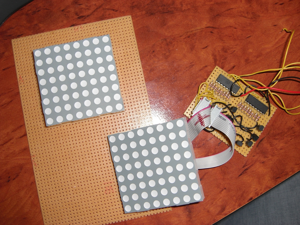

ich suche nach einer guten Idee wie ich eine 8x8 LED matrix von
Everlight verkleiden kann. Ziel ist 6 von den Matrizen hintereinander zu
hängen (mit Schieberegistern). Die Elektronik und die Software sind
bereits fertig aber mit der Mechanik hab ich KEINE Idee.
Im Anhang noch ein Bild - die Matrizen sind 6x6cm groß, die Platine ist
ein wenig kleiner.
Danke für jeden Tipp
Gruß,
Daniel
von Sebastian (Gast)
Halo,
kommt drauf an, welche mechanischen Fertigungsmöglichkeiten Du hast.
Außerdem  wo die Anzeige installiert werden soll (Schutzgrad) und
welchem Zweck sie dient.
Ich würde mit der Stichsäge oder Fräse ein Fenster in eine Aluplatte
sägen/fräsen und die Platine mit den aufgelöteten Displays mit
Abstandsbolzen mit der Platte verschrauben (es gibt ja auch schäne
Schraubenköpfe). Das Alu bürsten und evtl. noch eine 2mm Plexiglasplatte
davor.
Mit Holz und Schmelzkleber hantieren auch Viele.
Also Kreativität walten lassen oder irgendwo was abgucken!
