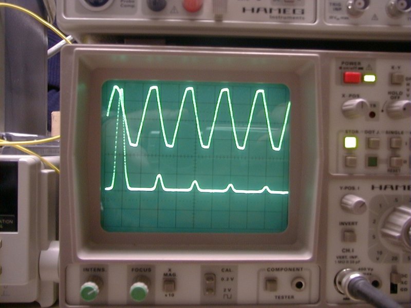

Hatte ein Problem, das bei einem Gerät das ich gebaut habe, öfter mal die 2A Netzsicherung bei einem 400VA Trafo durchgebrannt ist. Hatte zuerst den Elko-Lade-Strom in Verdacht, sind zwei mal 22000uF in der Schaltung. Habe dann mal alles auf der Sekundär-Seite abgeklemmt. Aber siehe da, allein der Trafo im Leerlauf ließ die Sicherung noch viel öfter durchbrennen. Habe mir dann mal Spannung und Strom bei diesem Trafo im Einschaltmoment mit dem Oszilloskop angeschaut. Den Strom habe ich über einem 0.1 Ohm Shunt gemessen. Die grösste Stromspitze war 70A ! Auf dem Bild nur 55A. Problem bei diesen Trafos (Der Hersteller sagt, die sind auf 1,6 Tesla ausgelegt) ist das Einschalten im Spannungsnulldurchgang. Der Strom hat jetzt fast eine ganze Halbwelle Zeit, anzusteigen. Während des Stromanstieges kommt der Eisenkern in die Sättigung. Hui!!! Work around ist z.B. einen Heißleiter in Reihe mit dem Trafo zu schalten. Andere Lösungen haben einen Zementwiderstand in Reihe mit dem Trafo, der dann nach einer gewissen Zeit von einem Relais überbrückt wird.

Es war ein ganz normaler Trafo, kein Ringkern. Der Lieferant möchte seinen Kunden preislich entgegen kommen, schon öfter waren Transformatoren von ihm so dimensioniert, das sie am absoluten Rand der magnetischen Sättigung arbeiten. Eine kleine Erhöhung des Netzspannung oder ein kleines Absinken der Netzfrequenz und hui...

Wenn der Trafo so schon knapp bemessen ist und von dir im Leerlauf betrieben wird, darfst du dich nicht wundern, wenn er in die Sättigung kommt. Hier hat sich jemand schon vor mehr als 10 Jahren Gedanken zu diesem Thema gemacht und sich auch Lösungen einfallen lassen: http://www.emeko.de/index.php?id=11&L=0 Arno

>Habe mir dann mal Spannung und Strom bei diesem Trafo im Einschaltmoment >mit dem Oszilloskop angeschaut. Den Strom habe ich über einem 0.1 Ohm >Shunt gemessen. Die grösste Stromspitze war 70A ! Auf dem Bild nur 55A. Das ist ziemlich normal bei so großen Trafos. Oft wird da eine superträge Sicherung (TT) entsprechend etwa der doppelten Nennleistung, also rund 3,15A/TT in deinem Fall verwendet. Aber das muß der Hersteller ausdrücklich vorschlagen, sonst brennt das Teil eventuell ab. Sinnvoller ist ein Softstart. Wenn man Heißleiter nach der Startphase nicht überbrückt, können sie so heiß werden, daß das Lötzinn flüssig wird. Der Heißleiter muß also richtig dimensioniert sein. Trafos in irgend einem Nulldurchgang einschalten zu wollen, ist ziemlich unsinning, da die Phase ja auch von der Last abhängt. Es macht also einen Unterschied, ob die Elkos noch aufgeladen sind, weil der Trafo gerade eben schon mal an war, oder ob die Elkos leer sind. Kai Klaas
@ Kai Klaas (Gast) >Trafos in irgend einem Nulldurchgang einschalten zu wollen, ist ziemlich >unsinning, da die Phase ja auch von der Last abhängt. Nicht in Bezug auf den Magnetisierungstrom und die Kernsättigung. MFG Falk
Trafos sollte man im Spannungsmaximum einschalten um eine Einschaltsättigung zu vermeiden. Also bei 50 Hz Netzfrequenz 5 ms nach dem Spannungsnulldurchgang. Wenn man zu einem anderen Zeitpunkt einschaltet, wird der Spannungsstoß, der bis zum ersten Spannungsmaximum aufgebaut wird, in den Trafo geladen und klingt nur ganz langsam wieder ab, was sich durch eine hohe Aufnahme von Gleichstrom zeigt, welche langsam exponentiell abfällt. Das ist auch für das charakteristische Einschaltbrummen von großen Trafos verantwortlich. Das kann man bei richtig großen Trafos noch mehrere Sekunden nach dem Schalten hören. Ein Trafo, der mit dem hierbei auftretenden Strömen sättigt, löst dann üblicherweise die Sicherung aus. Abhilfe schafft das Schalten zum richtigen Zeitpunkt oder das Vormagnetisieren mit Strombegrenzung. Ich verwende zur Strombegrenzung gerne Halogenlampen, die nach einigen Sekunden überbrückt werden. Lampen haben den Vorteil, dass sie unzerstörbar sind, auch wenn das Überbrückungsrelais nicht funktioniert. Grüße, Peter

@Peter Diener (pdiener) Benutzerseite >Trafos sollte man im Spannungsmaximum einschalten um eine >Einschaltsättigung zu vermeiden. Also bei 50 Hz Netzfrequenz 5 ms nach >dem Spannungsnulldurchgang. Diese Aussage ist so nicht richtig. Warum, wird hier erklärt. http://www.mikrocontroller.net/wikifiles/5/5d/Verlustarme_trafos.pdf Seite 3, dritter Absatz gehts los. >Abhilfe schafft das Schalten zum richtigen Zeitpunkt oder das >Vormagnetisieren mit Strombegrenzung. Eben. MfG Falk
