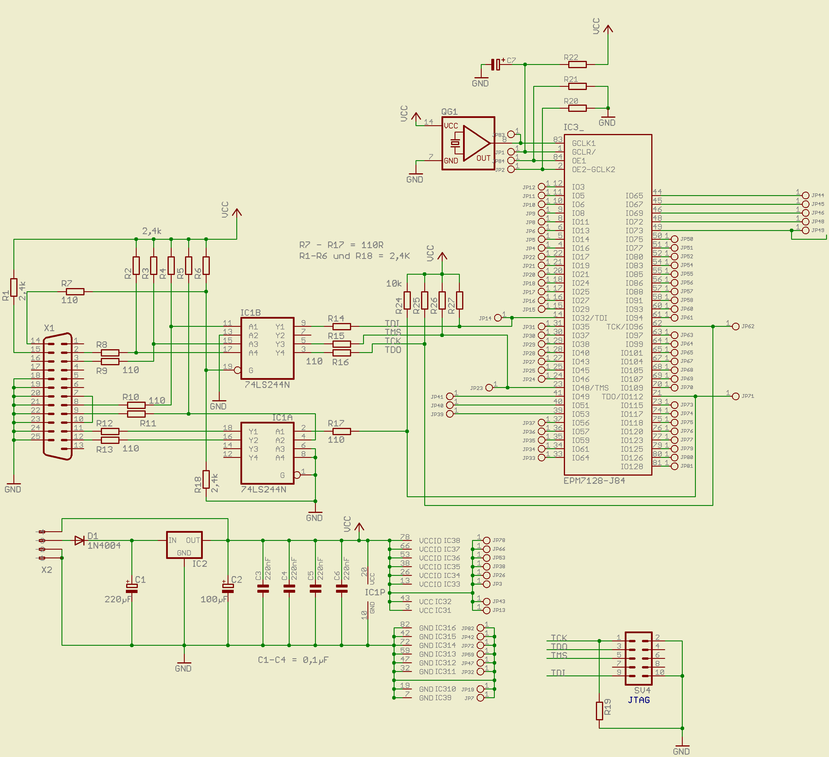

Bin günstig an ein paar 7128er gekommen. Jetzt musste ich feststellen,
dass anscheinend nur der 7128S ISP fähig ist.
Jetzt meine Frage: Wie krieg ich die 7128er programmiert? Oder ist es
besser, das ganz zu vergessen und woanders 7128S zu besorgen?
Es sind übrigens PLCC-Typen. Man könnte sie also in eine Fassun stecken
und zum programmieren wieder rausnehmen (wenn es auch nicht gerade toll
ist).
Die Chips selber sollen übrigens ungebraucht sein...

von Michael W. (michelw)
es gibt doch den Byteblaster.
Such mal im Forum danach.
Es gehen nur 4 Leitungen an den 7128.
Sieh mal angehängten Schaltplan. Den Teil vom Paralellport kann man ja
separat aufbauen, und nur die 4 Leitungen vom JTAG aufs Board führen,
plus MAsse natürlich.
von Peter (Gast)
Hallo Michael
Ist das ein 7128er oder ein 7128S ? Ich dachte, der 7128 (ohne S) hat
kein JTAG?
Wenn JTAG vorhanden ist, dann ist das kein Problem (habe einen
USB-Blaster-Klon hier). Ich fragte mich eben nur, wenn kein JTAG
vorhanden ist, wie programmiert man das Teil dann?
Peter
ist ein S-Typ.
von Neuling (Gast)
Ich habe auch ein Paar dafon zuhause liegen (7128A ode 7128E, bin auf
der Arbeit und kann genau nicht sagen).
Die können NICHT über's JTAG programmiert werden.
Habe bisschen gegoogelt und gefunden, dass diese NUR mit einem
speziellem Programmer programmiert werden.
