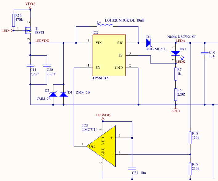

ich brauch mal Hilfe zur Weiterentwicklung eines bestehenden Designs.
Ziel ist soviel Licht wie möglich aus der LED zu bekommen mit nur
6mW (2mA @ 3Volt).
Hier mal der Stand:
LED-Treiber von Texas TPS61041, weiße LED Bauform 0603, Strom durch
die LED nur ca. 1,2 mA
Mir ist bewußt das 1,2 mA natürlich nicht der normale Arbeitspunkt
ist, aber wenn man nicht mehr Leistung hat zum eine LED zu betreiben...
Ich bin jetzt dabei das Design mit einer PWM zu verbessern. Wirklich
berauschend ist das bisher aber nicht. Die PWM ist am Enable-Pin
angeschlossen. Frquenz 250 Hz und einen Duty-Cycle von 77%. Hab
dann gleiche Helligkeit und 400 µA weniger.
Hat jemand Idee wie man noch mehr Licht bei gleicher Leistung gewinnen
könnte?

Dann kannst du nur am Wirkungsgrad drehen.  Das Pulsen bringt nichts
wirklich, eher noch einen schlechteren Wirkungsgrad (weil die
Impulsströme im Ohmschen Teil der Widerstände mehr elektrische
Verluste verursachen => P = I² · R).
Also entweder schaffst du es, den Schaltregler effektiver zu bekommen,
oder du bekommst eine effektivere LED.

Den Schaltregler effektiver zu machen ist gar nicht so einfach.
Viel Energie wird auch in den beiden Widerständen verbraten. Wie kann
man sowas besser machen.
Bessere Schaltregler sind schwer zu finden, da ich nur eine LED habe.
Die
meisten Schaltregler sind für mehr LEDs und natürlich für mehr Strom
ausgelegt.
Falls Maxim kein Unwort für dich ist, dort habe ich schon Regler
gesehen, die mit 200 mV am FB-Eingang (statt der 500 mV von TI)
auskommen.

Sind deine 3 V am Eingang eigentlich konstant?  Dann müsstest du ja
den Strom nicht regeln und könntest du dir den Spannungsabfall über
dem Widerstand sparen.
von Holger S. (joshua)
Die 3 V sind einigermaßen konstant (2,9 bis 3.1 Volt) aber wie
kann ich dann den Spannungsabfall über welchen Widerstand sparen?
Über R7+R8 in obiger Schaltung.  Du schließt die LED direkt an
Masse an.  Das spart dir ca. ein Achtel an Leistung ein (0,5 V
über dem Widerstand, bezogen auf die 3,5 V über der LED).  FB
kannst du dann (hochohmig) so einstellen, dass die gewünschte
Spannung sich einstellt.

von Εrnst B. (ernst)
Du könntest auch versuchen, den Schaltregler ohne Ausgangskondensator
und ohne Schottky-Diode zu betreiben.
d.H. die gesamte in der Spule gespeichterte Energie komplett über die
LED entladen, keine Diodenverluste, keine Umlade-Verluste im
Kondensator.
Aber ob das wirklich mehr Wirkungsgrad bringt und ob dein Regel-IC das
mitmacht, musst du ausprobieren.

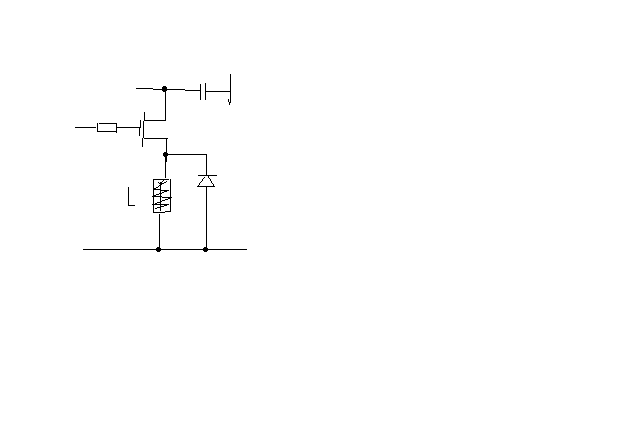

von Düsentrieb (Gast)
Direkt mit PIN des µP: ja, aber so -> bild
z.b.: mit deinem p-fet :je nach spule: zb 10us puls gibt 20ma in der
spule, nach abschalten des fet -> 20ma in die diode
alle 3ms wiederholt, verbraucht ca 0,1ma + leuchtet deutlich
du musst nur sicher sein, dass fet nie dauerhaft on geht, dann würde
strom durch die spule ...batterie leeren.
