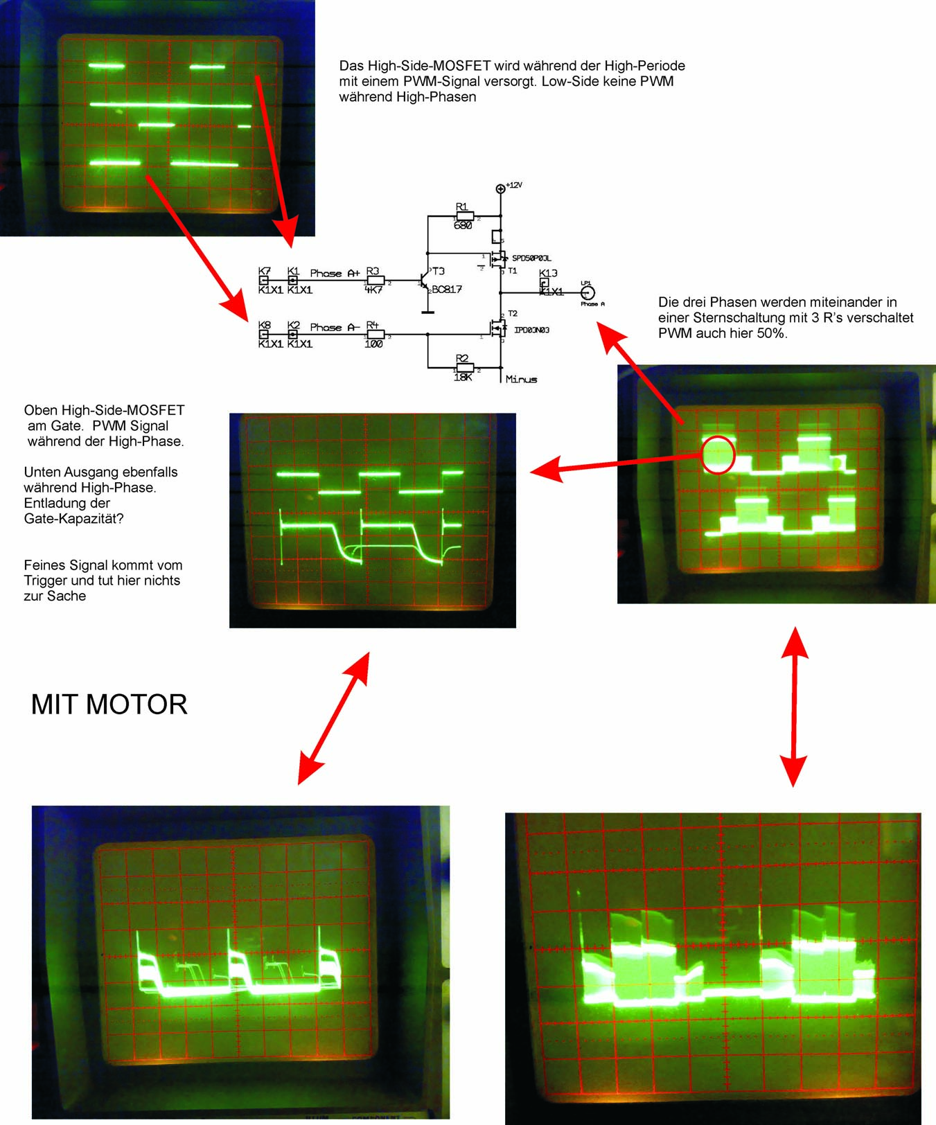

Ich baue gerade an einem Regler für einen Brushlessmotor.
Ich verwende dazu einen ATMega8 und 3 H-Brücken. Die Schaltung der
H-Brücke findet ihr im Anhang (geht leider nicht kleiner). Ich bestrome
die High-Side-MOSFETs während der High-Phase mit einer (Hardware) PWM.
Die Low-Side_FETs kommen dagegen ohne PWM aus.
Die Gate-Signale findet ihr ebenfalls im Anhang.
Die Signale entsprechen im Großen und Ganzen auch den Erwartungen.
Ich hab zum Testen an die drei Ausgänge der H-Brücken mit einer
Sternschaltung aus Widerständen beschaltet. Auch hier findet ihr wieder
das Signal an einen der Ausgänge. Auffällig ist hier eine Art
Entladekurve. Könnte diese vom Ausräumen der Gateladung stammen? Ist das
schädlich, wenn ja welche Gegenmaßnahmen sind zu treffen?
Weiterhin hab ich das Ganze mit dem Motor getestet. Auch hier wieder
Signal im Anhang. Komisch sind hier die ganzen Spikes deren Amplituden
bis ca 40V reichen. Meiner Vermutung nach sind diese in den
Induuktivitäten der Motorwicklungen begründet. Aber dazu haben die FETS
ja Dioden eingebaut?
Was kann ich dagegen tun?
Hauptproblem ist eigentlich, dass die FETs allesamt sehr heiß werden.
Das Ganze bereits kurz nach dem Anfahren des Motors, welcher nach der
Anfahrtsrampe noch ohne Kommutierung weiterläuft. Der Gesamtstrom liegt
dabei bei ca 1A (PWM 10%). Im Betrieb rechne ich mit ca 10A je nach
Last.
Was für Vorschläge habt ihr?
MfG Hias

von E. M. (hias)
Hier nochmal der Anhang
von JÜrgen G. (Firma: 4CKnowLedge) (psicom) Benutzerseite
Hm.. sieht in der Tat nicht sehr gut aus... versuch mal dem Highside
Mosfet auch einen R vom Gate zum Source zu spendieren?
Also wenn MOSFET heiß werden, heißts Flanken steiler machen...

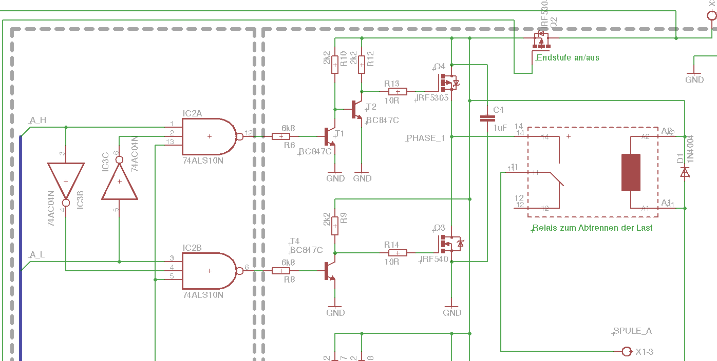

von avion23 (Gast)
@Jürgen
Wieso das? Der obere ist ein p-fet.
@ Eder Matthias
Welche Frequenzen haben die Mosfets denn? Deine Gate-Ansteuerung ist
nicht das wahre.
Kontrollier mal die Versorgungsspannung mit dem Oszi auf shoot-throughs,
am besten direkt an einer Halbbrücke. Funktioniert's denn im Leerlauf,
d.h. ohne die Widerstände?

von Bernd R. (Firma: Promaxx.net) (bigwumpus)
Also,
meine Tips:
die PWM-Frequenz ist zu hoch,
die Ansteuerung der FETs ist Mist! Bei der Leistung sollte man die FET
richtig hart rannehmen! Da gibt es passende Ansteuer-ICs.
Die integrierten Dioden in den Fets sind evtl. zu lahm. Externe schnelle
Shottky-Dioden sind besser.
Evtl. kann es helfen, den unteren FET durchzusteuern, um die Diode zu
ersetzen (überbrücken), weil der kleine RDSon besser ist als die Diode.
Bei 10A ist das schon ein Unterschied - aber erst später.

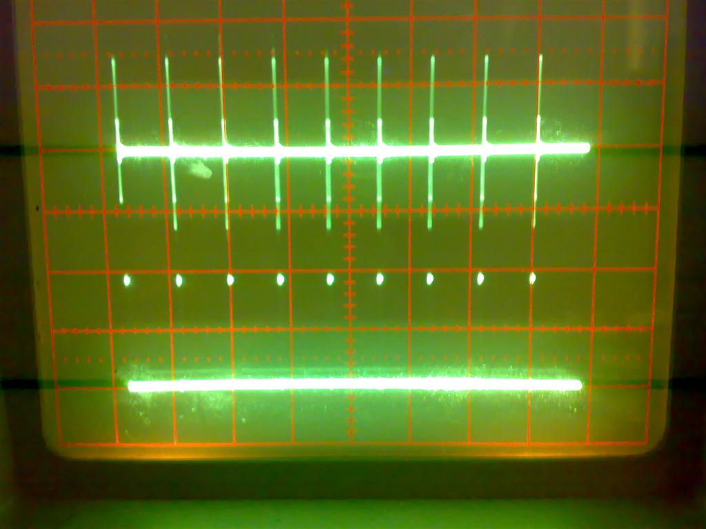

von E. M. (hias)
Hallo!
Die PWM_Frequenz beträgt ca 16kHz. Die 6 Phasen werden in diesem
Beispiel mit 400Hz durchgeschaltet.
Der Tipp mit der Versorgungsspannung ist heiß.
Im Anhang ein Bild. Open Versorgungsspannung 11.1V (Einstellung 2V/div)
Unten das PWM Signal im High-Pegel des High_Side_MOSFETs.
Es scheint dass das Signal der PWM auf die Versorgungsspannung
überschlägt.
Ist das mit Shoot-Through gemeint?
Woher kommt das? Was kann man dagegen tun?
MfG
Hias

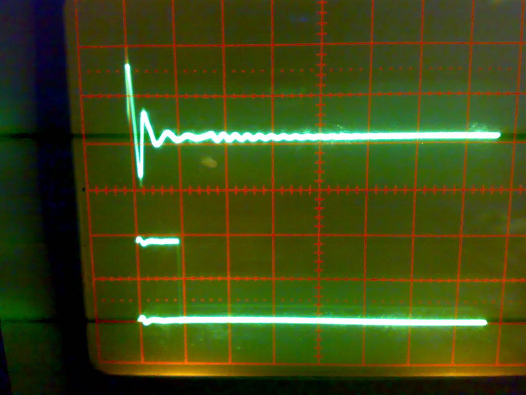

von E. M. (hias)
Hier nochmal so ein Spike der Versorgungsspannung im Detail.

von Benedikt K. (benedikt)
Hast du eine ausreichende Pause bei jedem Umschalten ? Durch den
passiven Pullup am P Kanal schaltet dieser recht langsam.
Ansonsten hast du auch das Problem, dass der P Fet aufgrund der
Millierkapazität einschaltet, sobald der Low Fet schaltet. Die Kopplung
ist quasi ein CR Hochpass aus der Drain-Gate Kapazität und dem Gate
Widerstand.

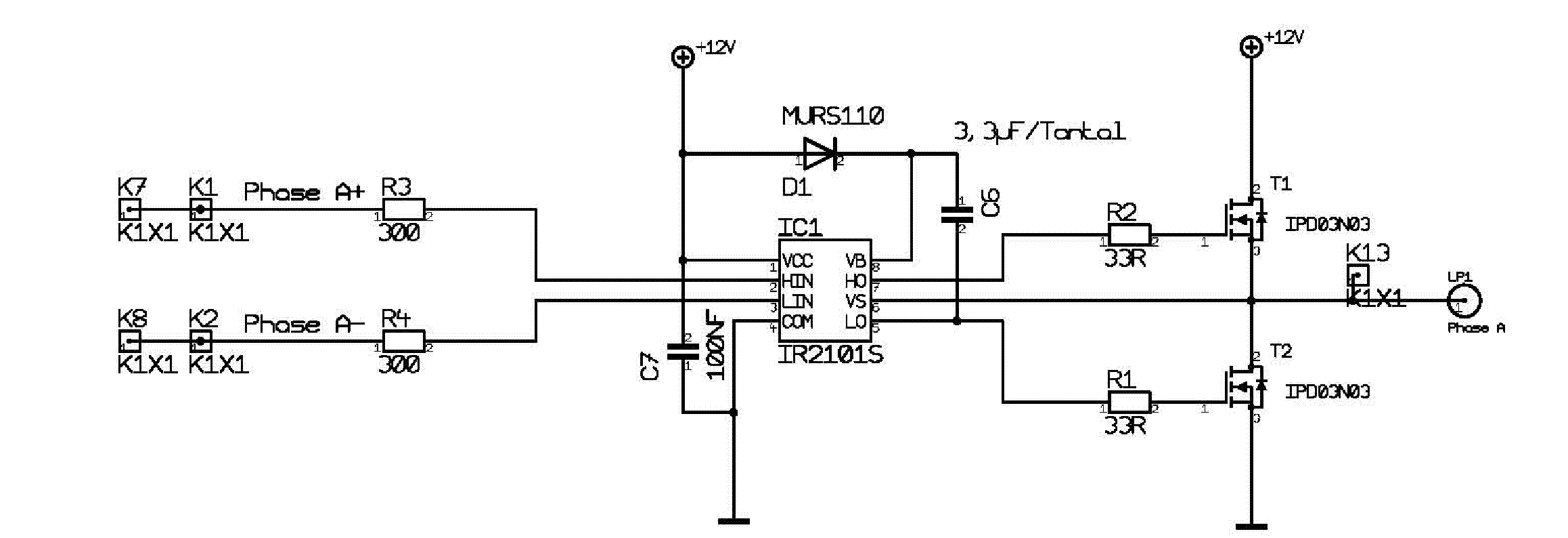

von avion23 (Gast)
Hi  Eder Matthias,
du wirst so leider nicht weiter kommen :( Ich nehme an, du hast versucht
das ganze so klein wie möglich auf zu bauen, oder?
Erstmal musst du alle Fehlerquellen beseitigen. D.h. alle
Versorgungsspannungen puffern, weil schon die Induktivität von ein paar
cm Leiterbahn ausreichen, um die Versorgungsspannung einbrechen zu
lassen. Puffern mit ~100nF, bei 16kHz mehr. Ein shoot-throughs ist
übrigens ein Kurzschluss, wenn sowohl high als auch lowside einer
Halbbrücke leiten.
Bei 16kHz brauchst du definitiv einen Mosfet-treiber. Grund dafür ist
die große Kapazität des Gates. Es braucht schlicht zu lange, um sich
aufzuladen. Währenddessen ist der Mosfet "unkontrolliert" und verbrennt
zuviel Verlustleistung. Über einen pull-up Widerstand lässt sich da
leider nichts mehr machen :(
Ein sehr gutes Paper zu MOsfettreibern findest du unter
http://focus.ti.com/lit/ml/slup169/slup169.pdf
Hier im Forum wird gerne die IRF 21?? Reihe empfohlen, wohl weil sie bei
reichelt zu bekommen ist. Es gibt hier auch eine Wikiseite mit weiteren
Empfehlungen.
Mit einem fertigen Treiber kannst du
- dead time einstellen um shoot-through zu verhindern
- n-mosfet als highside verwenden über bootstrapping
- kaum noch Umschaltverluste, Ströme von 2A zum Umladen sind keine
Seltenheit
- höhere Frequenzen fahren
Wenn es nur ein Bastelprojekt ist, und dir viele rauchende Bauteile
keine Kopfschmerzen machen kannst du auch einen arme-leute-treiber
bauen. Totem-pole anordnung (siehe *.pdf) mit npn-pnp sowohl für low als
auch für highside. Für die highside noch zusätzlich ein pnp-transistor,
ebenfalls in emitterschaltung, als pegelwandler.
Dann hast du immer noch das Problem des Kurzschlusses im Umschaltmoment.
Du könntest das innerhalb des atmega lösen, per software. Könntest...
Oder auch mit diode + transistor hinter dem PWM-Ausgung des µC. Das ist
aber alles nichts sauberes.
Eder Matthias wrote:
>> Durch den passiven Pullup am P Kanal schaltet dieser recht langsam.
> Du sprichst das direkte umschalten vom High-Side in den Low-Side Mosfet
> an?
> Bei der Ansteuerung eines BLDC-Motors ist da immer eine Pause gegeben,
> die von der Länge her genau der Länge der High bzw. Low-Phase entpricht.
> Oben im Anhang (Bild oben rechts) sieht man dass zu einem bestimmten
> Zeitpunkt beide MOSFETs auf Low-Level (also hochohmig) sind. Diese Zeit
> muss ja reichen.
OK, das erklärt dann schonmal einen Teil der Wärme. Üblicherweise
schaltet man High und Lowside FET abgwechseln im Takt der PWM. Dann muss
der Strom nämlich nicht durch die Diode fließen, sondern fließt durch
den Mosfet der einen sehr viel kleineren Widerstand hat.
>> Widerstand.
Schau dir mal die Gatespannung des Highside FETs an, in dem Moment wo
der Lowside FET einschaltet. Falls hier dann ein Spike in negativer
Richtung zu erkennen ist, brauchst du einen besseren Gatetreiber.

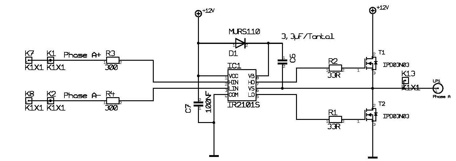

von E. M. (hias)
Hallo!
Vielen Dank erstmal für die Antworten.
Die Gatespannung des HighSide Fets zeigt die angesprochenen Spikes.
Deshalb werd ich wohl einen besseren Treiber brauchen.
Ich hab mich mal bei IR umgesehen. Hab mal den ir2102 isn Auge gefasst.
Welchen Steuerstrom (bzw. Ausräumstrom) brauche ich in etwa?
In der Beispielschaltung im Datenblatt werden die beiden "Ausgänge" der
MOSFETs nicht zusammengeschaltet, sondern getrennt "to load" geführt.
Kann ich diese auch zusammenschalten oder benötige ich da einen anderen
Treiber? Ich brauch auf alle Fälle zwei getrennte Eingänge für Highside
und Lowside.

von E. M. (hias)
Hallo!
Ich hab eine H-Brücke mit dem IR2101 versucht umzusetzen.
Der Schaltplan findet sich im Anhang. Besonders bei der Diode und den
Kapazitäten bin ich mir nicht sicher.
Gibts Verbesserungsvorschläge?

von Spess53 (Gast)
Hi
C6 ist falsch angeschlossen.
MfG Spess
von E. M. (hias)
...peinlich :)
von avion23 (Gast)
Ich bin kein Fachman, aber da kein anderer schreibt...
Die Gatewiderstände R1, R2 würde ich auf 10Ω verringern. Diese sollen ja
nur verhindern, dass sich aus der Zuleitungsinduktivität und der
Gatekapazität ein Schwingkreis bildet. Du möchtest ja schöne harte
Flanken haben :=)
Sind R3, R4 wirklich so notwendig? Sieht nach Angstwiderständen aus.
Wenn es solche sind, würde ich sie größer machen, I_max=20mA. Sonst
weglassen.
Für C6 brauchst du keinen Tantal. Probier erstmal einen normalen
Elektrolyt, dann low-ESR. Es kann sein, dass du Probleme mit dem
Leckstrom bekommst, ich vermute aber eher nicht.
Gut, dass du C7 zum blocken drin hast :) Ich würde aber die Mosfets T1,
T2 auch noch etwas absichern, vielleicht mit so 200nF - 1µF? Kenne mich
nicht so gut aus.
Es wäre noch zu überlegen, ob du verschiedene Mosfets für high- und
lowside  verwendest. Der untere wird ja eher statisch geschaltet, d.h.
die Umschaltverluste sind vernachlässigbar (C_Gate, C_Drain, C_Source
kann hoch sein), dafür würde ich auf niedrige statische Verluste setzen
(R_DS_on klein).
Kann sein, dass das durch den aktiven Freilauf wieder anders aussieht.
Denk zumindest mal drüber nach, vielleicht sagt noch jemand anders etwas
dazu.
Der obere schaltet dafür mehr, also auf geringe Schaltzeiten achten. Mit
dem neuen Treiber würde ich auf eine PWM-Frequenz größer als 16kHz
gehen, dann arbeitet dein Motor (wahrscheinlich) effektiver.
von E. M. (hias)
Hi!
Danke erstmal
> Flanken haben :=)
Genau. Ich hab einfach einen kleinen Wert genommen. Werd aber dann
lieber 10 Ohm verwenden.
> weglassen.
Exakt. Hab ich nur zur Sicherheit eingebaut. Werd sie leicht erhöhen.
Die low-ESR Dinger sind leider nicht so einfach zu beschaffen wie
Tantals.
Außerdem muss die Elektronik später ziemlich flach werden, das scheiden
leider Elkos aus. Deshalb die Tantals. Die Frage ist, ob der Wert
passt!?
> nicht so gut aus.
Wie genau sollten die dann verschaltet werden?
> (R_DS_on klein).
> dazu.
Da hab ich leider keine Ahnung und muss auf weitere Antworten hoffen ;)
MfG Hias
von avion23 (Gast)
>Tantals.
>passt!?
Als Richtwert lese ich überall 100*Gatekapazität. Mit deinen 3.3µF bist
du also gut dabei. Schau auch nochmal ins Datenblatt, da muss das doch
drinstehen?
Ich habe viel schlechtes über Tantals gelesen, z.B. dass man sie nicht
mit hohen Strömen belasten darf usw. Es gibt SMD-Kondensatoren zu
kaufen, die sind nicht wirklich hoch.
>> nicht so gut aus.
Der Hintergrund ist folgender: Wenn du auf einmal 10A mit deinem Mosfet
einschaltest, wirken die Leiterbahnen als Induktivität. Dadurch bricht
die Spannung ein und du hast Effekte wie Ringing. Also genau der selbe
Grund, warum man auch Blockkondensatoren für einen µC benutzt.
Deswegen würde ich die Versorgungsspannung Vcc, Gnd mit einem weiteren
Kondensator puffern, aus dem sich die Halbbrücke dann bedienen kann. Es
sollte also möglichst nah am Drain des highside-fets und am Source vom
lowside-fet angebracht werden.
Macht nur keiner...
Ansonsten noch viel Spaß :) Sieht gut aus, was du da machst.
von E. M. (hias)
> drinstehen?
Hmm im Datenblatt steht nix drin, aber ich hab ein App-Note von IRF
gefunden dass allgemein das Bootstrapping beschreibt, da ist eine Formel
drin mit der ich auf ca 1,2µF komme (allerdings hab ich da schon
großzügig gerechnet). Muss also passen.
Du meinst Chip-Elkos? Da gäbs zumindest ein paar Typen bei Reichelt
(aber keine Low-ESR-Typen).
>>> nicht so gut aus.
> Macht nur keiner...
Das heißt ein C von Drain-High-Side zu Source-Low-Side in der
Größenordnung  von 470N?
Danke :)
von E. M. (hias)
Hallo!
Ich hab die "neue" Schaltung aufgebaut und erste Tests gemacht.
Wenn ich den Eingang für das HighSide-Fet auf High lege, kann ich am
Ausgang (Source HighSide Fet) eine Spannung in höhe der Betriebsspannung
(12V). Diese sinkt aber nach ca 2s auf ca 9,8V ab. Ist das normal? Wenn
ja warum ist das so?
MfG Hias
von E. M. (hias)
Hallo!
Kann das mit dem Kondensator zusammenhängen? Ist der in dieser Zeit
entladen. Somit kann die Ladungspumpe die höhere Spannung nicht mehr
liefern und die Mosfet steuert nicht mehr voll durch?
Oder hab ich schlichtweg einen Hardwarefehler?
Hias
von Dieter W. (dds5)
Deine Vermutung deutet in die richtige Richtung, der Bootstrap
Kondensator wird nur geladen wenn der Treiber den FET taktet.
von avion23 (Gast)
Bootstrapping funktioniert nur bei einem Duty Cycle von ~ 5%-95%.
Immer, wenn ich solche Ansteuerungen der Leistungs-FETs sehe, die über
kOhm-Widerstände an den Gates geht, ist auch die Rede von heißen FETs.
Warum gibt es eigentlich Treiber, die die Gates mit 0,5A bis 2A
"befeuern" ?
2kOhm lassen eben nur mA zu - das ist zu langsam ! Der FET muß heiß
werden.
von Ramon E. (pedalizer)
Hallo Bernd,
OK, das habe ich schon verstanden. Aber - abgesehen von den heissen FETs
- läuft der Motor sehr ruhig und recht schnell. Mit der neuen Schaltung
(siehe Anhang) läuft der Motor nicht so schnell, jedoch benötigt die
Schaltung deutlich mehr Strom. Ich hab leider keine Idee, warum. Der
Treiber-IC funktioniert zusammen mit den beiden FETs mit ohmschen
Widerständen problemlos.
