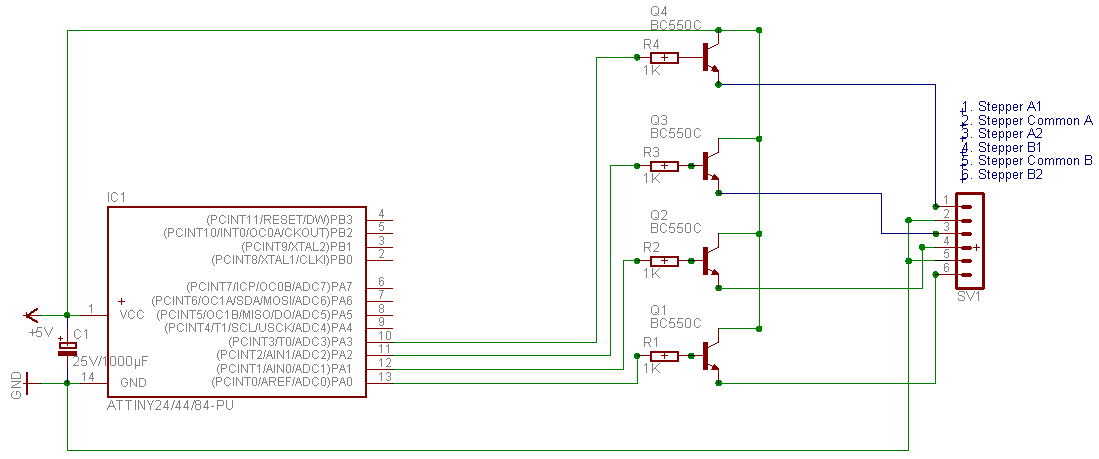

würde diese Schaltung funktionieren um einen kleinen Stepper Motor
(KH39EM2-801) anzusteuern ?
Grüße
Mark
von E. B. (roquema) Benutzerseite
Die Common-Anschlüsse würd ich an +Ub legen und die Transistoren
schalten dann gegen Masse. 5V ist in den meisten Fällen zu wenig für
einen Schrittmotor. Es fehlt der obligatorische Blockkondensator, z.B.
100nF am Controller...
Die Basiwiderstände kann man auch noch einsparen. (Pullup im Controller
aktivieren)
von Mark (Gast)
Ähm reicht nicht der 25V/1000µF Kondi direkt an VCC & GND ?
Was spricht gegen UBB schalten ? Hab grade nur NPN Transen da ....
von Frank N. (arm-fan)
Nein.
Die 100nF mit kürzestmöglichen Leitungen über die µC Versorgung legen.
Was spricht dagegen sie zu verwenden?
von tom (Gast)
ich weiß ja nicht, was für Transistoren Du nehmen willst bzw. wie "groß"
(Leistung) Dein Motor ist. Aber Du schaltest Induktivitäten! D.h. es
fehlen mindestens die Gegendioden, sonst "schießt" Du Dir in kurzer Zeit
Deine Transistoren und ev. auch mehr! Der Witz ist oft, ohne Belastung
läufts, mit (mechanischer) Last geht's nur ganz kurz ...
Schönen Tag noch,
Thomas

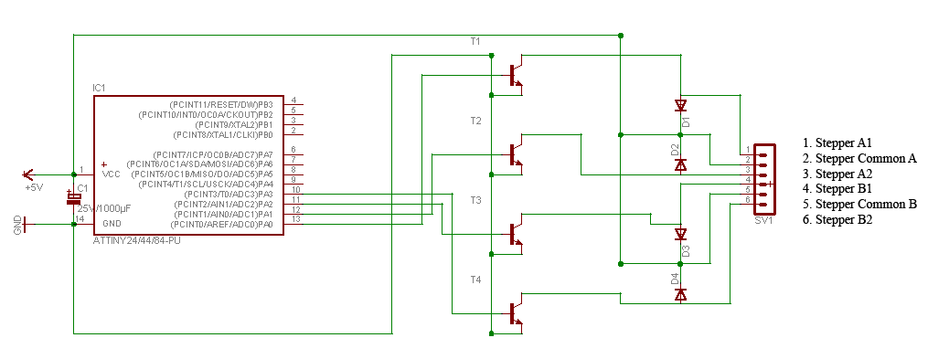

von Jiggler (Gast)
Also der Motor hat wenig leistung 300 mA 5V, Wie soll ich mit nem NPN
gegen Masse schalten, dachte immer dafür bräuchte ich nen PNP.
Der 25V/1000µF Kondi ist direkt (0,2 - 0,3 mm) am ATTiny24, habe bewusst
diese größe gewählt, da das Netzteil nicht grade sauber ist.
Hmmm also je ne Freilaufdiode zwischen Common und A1, A2, B1, B2 ?
Reichen da die Wald und Wiesen Dioden 1N4001 ?
Die Schaltung ist nur dafür da einen Schrittmotor zu demonstrieren, Last
~ 0(Ok Reibungswiderstand der Lager im Motor)
von Jiggler (Gast)
Also wäre es so besser ?
Der Blockkondensator fehl immernoch...

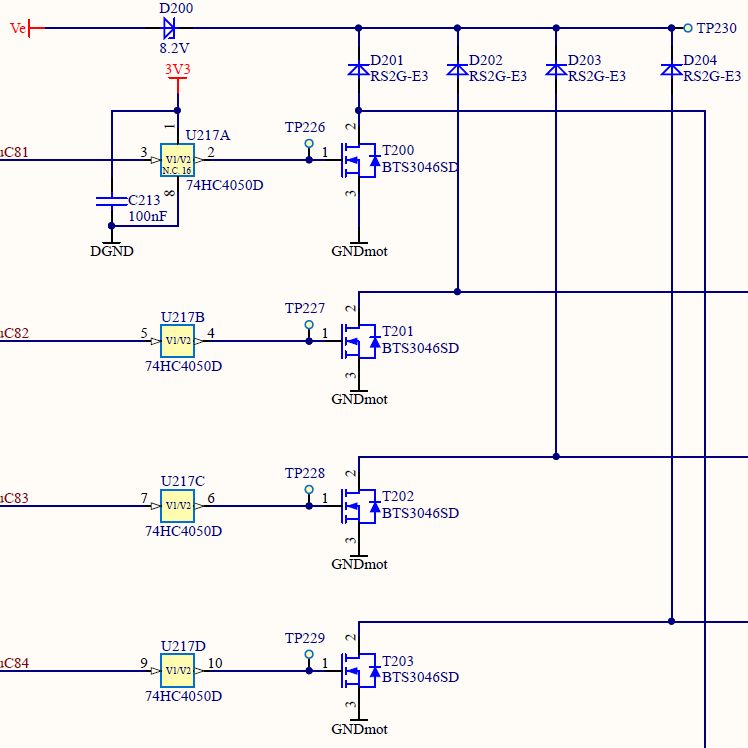

von Alain S. (Firma: REFAST GmbH) (alainstaub)
Empfehle dir einen N-Kanal Mosfet. Zum Beispiel der BTS3046SD. Bei
Fragen einfach melden.

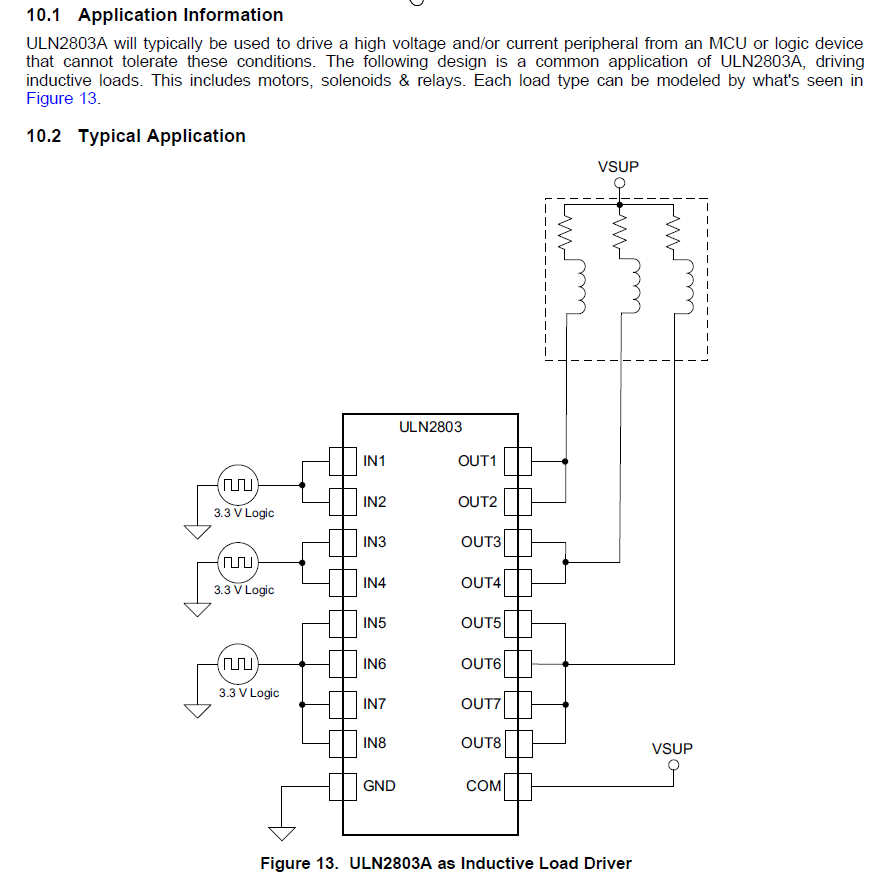

 Hier ein Link, man beachte bitte die Figure 13. auf Seite 11.
 http://www.ti.com/lit/ds/symlink/uln2803a.pdf
 Und dieses als .png, falls man Schwierigkeiten haben sollte.

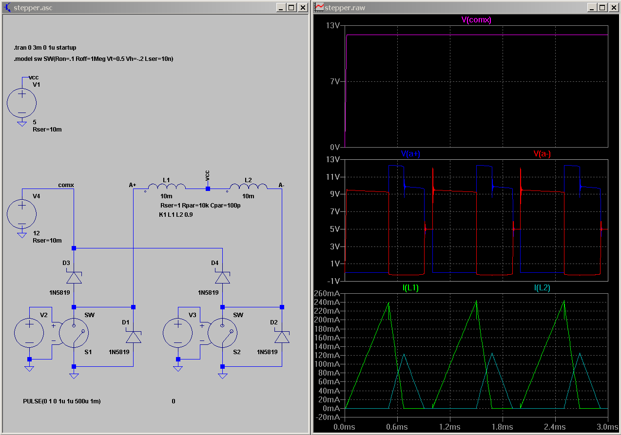

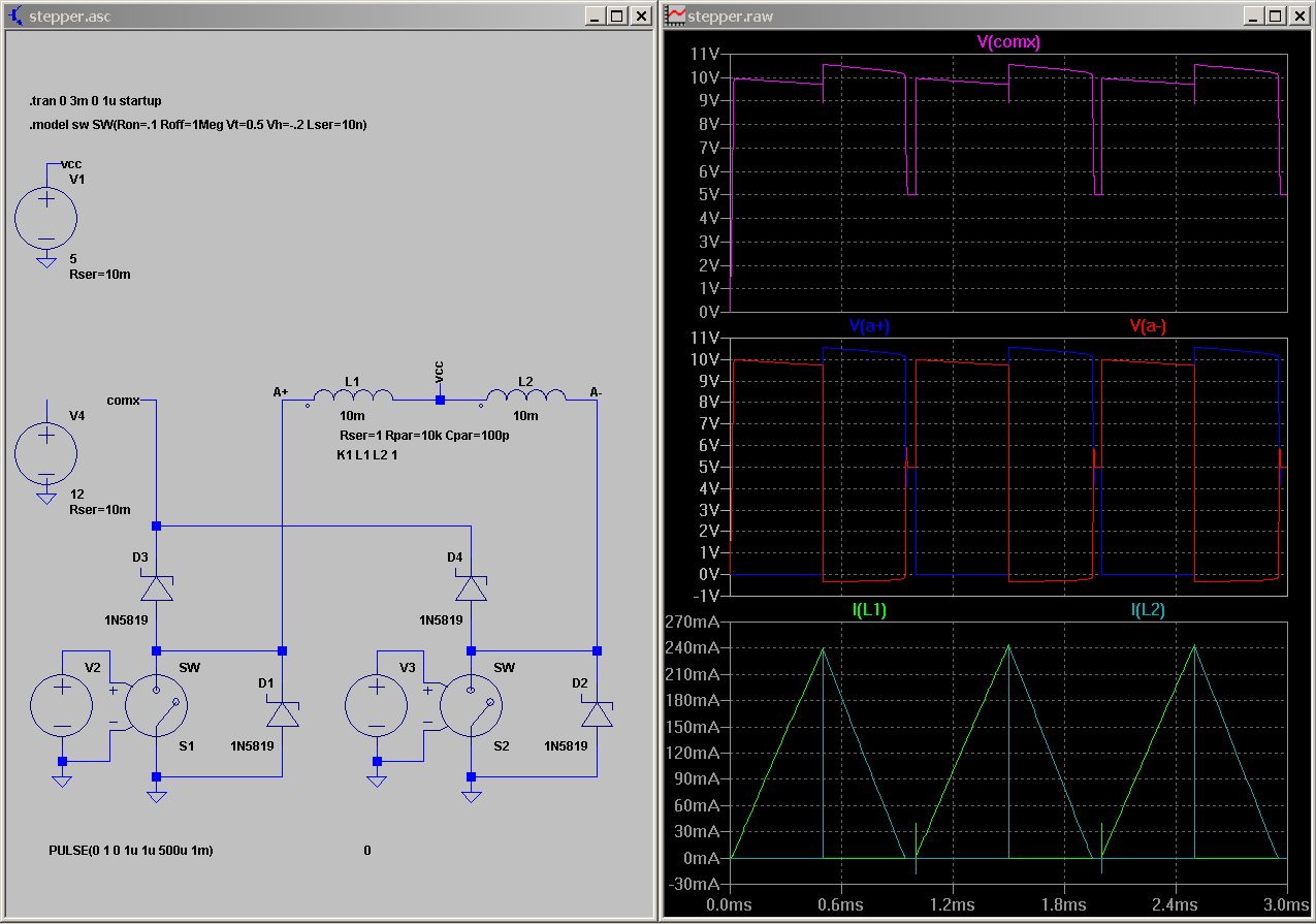

Beachte, dass dort von 3 unabhängigen Induktivitäten geredet wird und es
beim Schrittmotor eben darum geht dass je 2 Wicklungen transformatorisch
gekoppelt sind. Du warst aber offensichtlich zu borniert meine Erklärung
überhaupt zu lesen.
Das kostet Leistung wenn zu Beginn jeden Schritts der Treiber quasi
gegen einen Kurzschluss arbeitet und verringert die erreichbare
Geschwindigkeit erheblich, Leute wundern sich dann warum derselbe Motor
an bipolarem Treiber plötzlich so viel leistungsfähiger ist.

von Marc V. (Firma: Vescomp) (logarithmus)
> gekoppelt sind.
 Also, ich muss gestehen, dass ich diese Behauptung wirklich nicht
 verstehe...
 Wie sollen diese Wicklungen transformatorisch gekoppelt sein ?
 Die befinden sich zwar auf einem gemeinsamen Kern, sind aber
 miteinander und mit Vcc verbunden - wie soll das denn gehen ?

von subcon (Gast)
Marc V. schrieb:
> MaWin schrieb:
>> Ich kann's erklären, aber du kannst es nicht verstehen.
>  Das wird wohl eher umgekehrt sein.
Das glaub ich nicht, Tim...ähh Marc. Die Spulen sind magnetisch wie ein
Transformator gekoppelt.
Wenn diese Koppung ideal, also ohne Streuinduktivität wäre, würde die
Energie über D2 in der "Sekundärwicklung" A- verbraten werden
(stepper1.png).
Die Streuinduktivität führt zu einem Spannunganstieg an A+, der nur
durch die Wicklungskapazität und die Durchbruchspannung des Transistors
begrenzt ist. Dass deine Schaltung nicht unmittelbar in Rauch aufgeht,
liegt nur an der begrenzen Energie deines kleinen Motors (stepper2.png).
Abhilfe schafft ein weiterer Freilaufkreis, der über COM an V4 - kann
auch eine Z-Diode sein - mit mindestens 2*Vcc erzeugt wird
(stepper3.png)
Das alles ist aber auch schon auf den ersten Seiten der von MaWin
verlinkten App-Note erklärt.
 Ja, sicher.
 Schalter S2 geschlossen, A+ liegt offen in der Luft, ist praktisch nur
 mit Vcc über L1 verbunden, aber in der Schaltung fliesst ein Strom
 I(L1) von 240mA.
 Von wo nach wo ?

von subcon (Gast)
Marc V. schrieb:
>  Ja, sicher.
>  I(L1) von 240mA.
>  Von wo nach wo ?
Welches Bild meinst du? S2 ist immer offen (R=1MΩ).
In stepper2.png ist S1 von 0-0.5ms geschlossen (R=0.1Ω); dabei steigt
der Strom durch L1 bis auf 240mA. Anschließend wird S1 geöffnet (R=1MΩ),
was zum Ansteigen der Spannung V+ führt, bis die in der Streuinduktvität
gespeicherte Energie - überwiegend im Schalter - in Wärme umgewandelt
wurde. Die in der gekoppelten Induktivität gepeicherte Energie wird wie
in stepper1.png in A- und D2 umgesetzt (I(L2)).
Lies die App-Note und versuche die Simulation zu verstehen indem du
selber damit herumspielst - vielleicht klingelts dann irgendwann.
Ich verspüre jedenfalls keine Lust mehr, hier noch weiter gegen deine
vorgefasste Meinung zu argumentieren.
 Wenn S2 immer offen ist, dann existiert auch L2 und demzufolge auch
 I(L2) nicht.
 Und die Diode D2 kennt man auch unter den Namen ?
 Was habe ich anderes gesagt ?
 Ich habe auch keine Lust mehr.
Possetitjel schrieb:
> Randbemerkung: Die Dioden im ULN2803 sind KEINE Freilauf-
> dioden!
 9.4.1 Inductive Load Drive
When the COM pin is tied to the coil supply voltage, ULN2803A is able to
drive inductive loads and supress the kick-back voltage via the internal
free wheeling diodes.

Nur damit wir denselben Namen für dieselbe Sache verwenden -- die
Dioden auf diesem Bild sind keine Freilaufdioden:
http://www.mikrocontroller.net/attachment/302322/cpu-npn.gif
Die Z-Dioden auf folgendem Bild auch nicht:
http://www.mikrocontroller.net/attachment/302412/stepper2.png

Nicht ganz. Solange der Strom durch L1 ansteigt, wird in L2 eine
Spannung induziert, die aber so gerichtet ist, dass D2 sperrt. Auch D4
sperrt, solange V4>2*Vcc ist (daher kommt diese Anforderung).
Durch L2 fließt also während der Leitphase von S1 kein Strom.
> dioden!
Die Dioden parallel zum Transistor entsprechen D1 und D2, die zum
COM-Anschluss gerichteten D3 und D4.
> Spannend finde ich die Frage, in welche Richtung das
> Drehmoment wirkt, das die unbestromten Spulen erzeugen...
Ohne Strom kein Drehmoment, erst wenn S1 sperrt kann durch I(L2) ein
Drehmoment erzeugt werden, dass aber die selbe Richtung hat, wie zuvor
dass durch I(L1) erzeugte. Auch sind Reluktanzkräfte üblicherweise
proportional zu I², so dass die Richtung des Drehmoments nicht von der
Stromrichtung sondern von der mechanischen Stellung des Rotors abhängig
ist.
Bild aus http://www.ti.com/lit/ds/symlink/uln2803a.pdf
von Possetitjel (Gast)
Marc V. schrieb:
>> Abschaltmoment alles in Butter, denn der Spulenstrom
>> findet jetzt seinen Weg durch die Freilaufdiode -- DANN
>> handelt man sich eine Überlastung im Einschaltmoment
>> ein, also in der Phase des Stromanstieges.
>  Das stimmt.
Na okay... und welche Frage ist jetzt noch offen? Wo gibt
es substanziell abweichende Ansichten?
Ich stelle mal meine Sicht zusammen:
1) MaWins Ausdruck "Kurzschluss" ist falsch.
Korrekt ist ein deutlich erhöhter Strom durch den
"eintransformierten" Strom in den nichtbestromten,
passiven Wicklungen.
2) Das Problem tritt nur bei Beschaltung mit klassischen
Freilaufdioden auf (z.B. ULN2803). Spannungsbegrenzung
mit Z-Dioden macht (bei korrekter Auslegung) keine Probleme.
