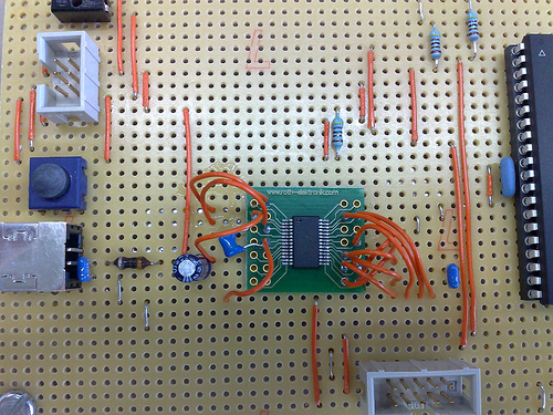

von Bastler (Gast)
Hier mal ein Bild des Aufbaus. Liegt wohl doch an der Verdrahtung, was
meint Ihr?
von ecslowhand (Gast)
Ja, das rote Kabel muss schwarz sein !

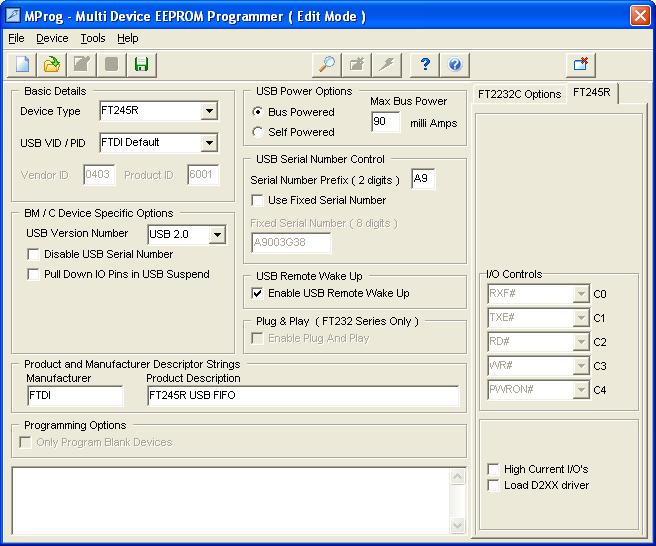

Dann mach mal "read&parse" und setzte den Screenshot hier rein.

von Bastler (Gast)
Hier der Screen:
Hoffe das Dateiformat ist i.O

von Jörn K. (joern)
Hat da jemand einen falschen FTDI erwischt? Der FT245R ist die parallele
Variante und nicht die serielle ...
von Bastler (Gast)
-.-, Danke.
