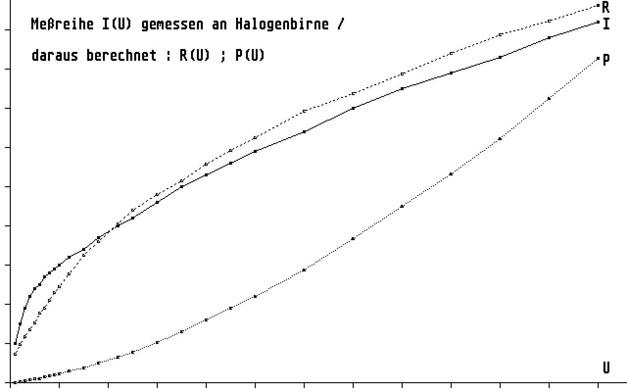

Habe mal die Spannungs/Stromkennlinie einer Halogenlampe aufgenommen.
Habe daraus die Leistung (U * I) sowie den Widerstand (U / I) berechnet.
Aus dem Widerstand kann man ja die Temperatur des Glühfadens ableiten.
Die abgestrahlte Energie eines schwarzen Strahlers soll ja mit der 4ten
Potenz der Temperatur steigen.
Leider hat dieser Versuch zuviele Schmutzeffekte um dieses Gesetz damit
wirklich zu bestätigen:
1. Ein Teil der der Lampe als Elektrische Energie zugeführten Leistung
geht über Konvektion und Wärmeleitung verloren.
2. Die Widerstands / Temperatur Kennlinie enthält nicht nur lineare
sondern auch Terme höherer Ordnung.
Somit liegt die Potenz bei meiner Messung bei T^3
Die Messdaten kann ich im Moment nicht finden, nur die Kurve. Aber das
ist ja schnell gemessen...
Wer mag jetzt etwas dazu schreiben?

Falls der Widerstand einen vernuenftigen Zusammenhang mit der Temperatur
hat, so waere die Temperatur zur Leistung interessant. Ist der
Widerstands-Temperatur-Zusammenhang linear ? Wahrscheinlich nicht ? Wie
dann ?
> dann ?
Das Glühfadenmaterial ist vermutlich Wolfram.
Die Polynomkoeffizienten für die Widerstand / Temperatur-Kennlinie ist
bestimmt zu googeln. Will gleich mal schauen...

Naja. Ich wuerd die Temperatur mit einem Spektrometer messen. Das
Planksche Strahlungsgesetz gilt zwar nur fuer Schwarzstrahler, muesste
sich aber korrigieren lassen.
