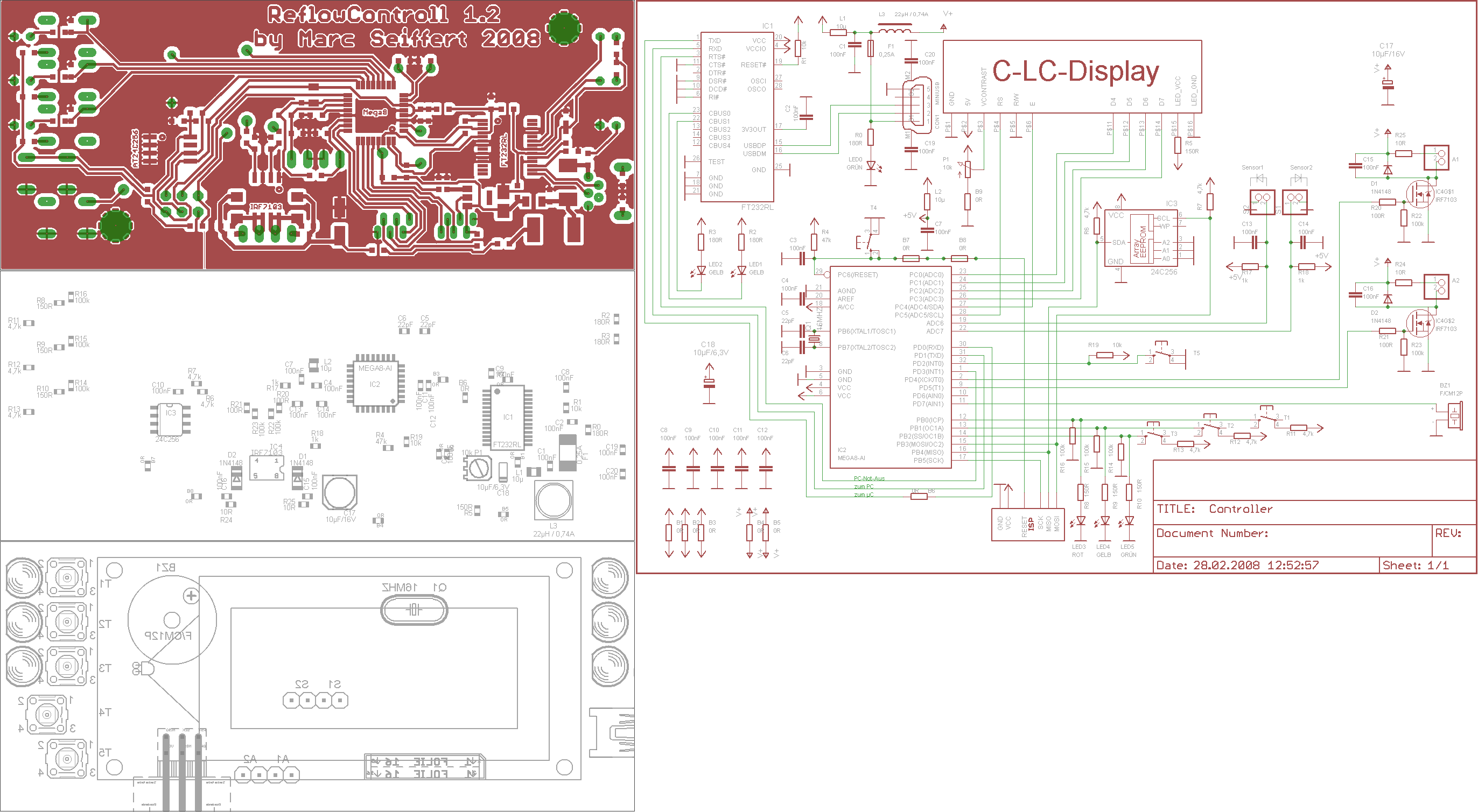

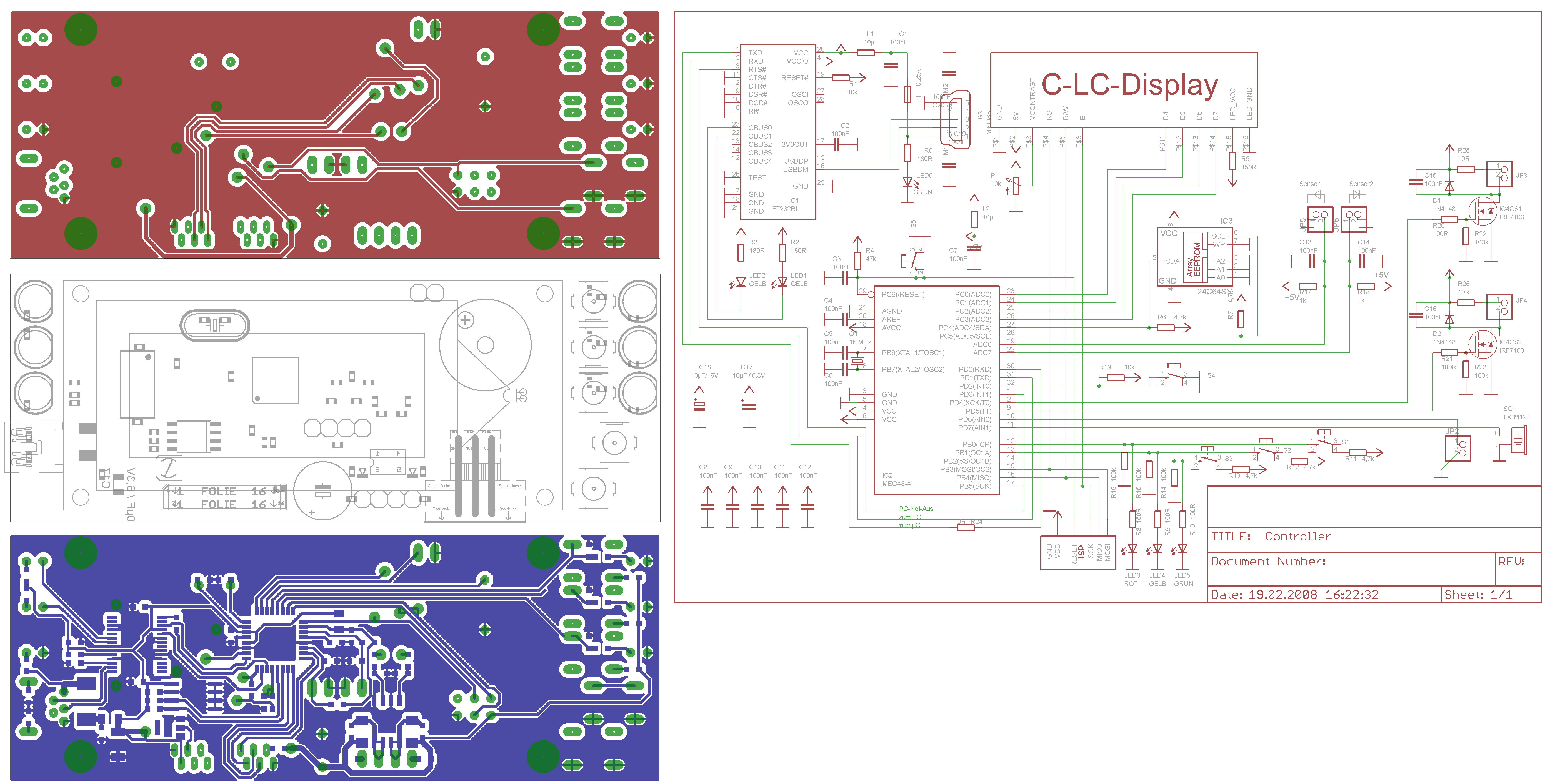

Ich habe vor mir in den nächsten Wochen einen Reflow-Ofen aus einem
Pizzaofen zu bauen. Der Ofen ist bereits bestellt und auf dem Weg zu
mir, ich würde aber gern vorher noch wissen, ob der Schaltplan sowie das
Layout der Kontrollplatine so in Ordnung sind. Vor allem da ich den
FT232 zum ersten mal verwende, bin ich mir da nicht 100% sicher. Hab das
Teil selbstverständlich den Datenblättern entsprechend aufgebaut, und
möchte mich vor der entgültigen Herstellung nur nochmal vergewissern.
Wer also grad Zeit/Langeweile hat, wäre schön wenn er einen Blick
reinwerfen könnte :)
Danke im Vorraus, Marc

von Marc S. (eurofighter) Benutzerseite
danke für den Tip !
hier dann nochmal alles als .png. Bildgröße sind 700kb, ist recht
hochauflösend ;), ist einmal der Schaltplan, sowie einmal Ober-,
Unterseite der Platine und Bestückung. ( THD auf anderer seite als SMD)
von Thomas (kosmos)
ich mir nur mal so kurz drübergeflogen was mir aber aufgefallen ist das
du erst einen Ablockkondensator an VCC verbaut hast und danach eine
Drosselspule reingemacht hast, das gehört normalerweise anderstrum rein,
ansonsten drosselt die Spule diese Impulsströme die ja vom Kerko bezogen
werden, wodurch er dan ganz eingespart werden könnte.
Und dann nochmal zur Datenleitung zum seriellen EEPROM schaltest du
wirklich zwischen diesen beiden Zuständen um
1. Portpin(Ausgang) zieht die Leitung auf Masse
2. Portpin wird auf Eingang umgeschaltet
Wenn du nämlich nur den Pin im Ausgabezustand nur von 0 auf 1 wechselst
lieferst du ohne Pullup Strom auf die Leitung und das EEPROM kann diese
dann nicht mehr runterziehen z.B. fürs Acknowlegde Bit evtl. geht er
dann sogar kaputt wenn der interne Transistor keine Strombegrenzung hat.

von Chris N. (lamda)
Also, abgesehen vom USB-Baustein, womit sich sicherlich kleinigkeiten
einsparen könnten, wie z.B. Osc, ISP stecker usw, aber das dürfte
nebensächlich sein, fallen mir andere Sachen auf:
die E-Leitung des Displays sollte nicht mit dem ISP Stecker gemultiplext
sein.
Die Tasten sowie Leds können mit dem Display (lcd) gemultiplext werden,
die pull-up Wiederstände sind in diesem Falle im Display schon
vorhanden.
Dies ermöglicht entweder mehrere Relais oder ADC´s, je nach Preferenz.
@ Thomas O.
der eine kerko vor der spule ist aus dem Datenblatt des FT232 entnommen.
Wenn du dir das layout anschaust, siehst du, das direkt am FT232 noch
weitere abblockkondensatoren sind.
und das EEPROM hat ja eine I²C-Schnittstelle. Diese wird nat. so
angesteuert, das ein portpin entweder eingang ist oder auf masse zieht
--> es kann nichts passieren :)

Stimmt, das habe ich noch etwas suboptimal gelöst. Ich hab E nu einfach
an PD6 Gelegt, der 2-Pol-Anschluss hatte eh noch keinen besonderen
Sinn...weitere anschlüsse brauche ich auch eigenltihc nicht, wüsste
zumindest nicht wofür. Eventuell führe ich noch die I2C auf eine
Steckerleiste, damit ich im unwahrscheinlichen Notfall mittels
Portexpander erweitern kann.

von Christian L. (lorio)
Im .png haben die Kondensatoren für den Quarz 100nF
Wenn der schwingen sollte muss du dich bei The Next Uri Geller bewerben
Denk mal, dass ist aber nur ein Beschriftungsfehler...
jo, sicher, ich hab einfach alle Kerkos mit 100nF beschriftet und gar
nicht drauf geachtet das es da 2 gibt die anders sind ^^ Wahrscheinlcih
hätte ich sie auch so eingelötet ohne den Beschriftungsfehler jemals zu
bemerken ^^. In Wahrheit haben die Biester natürlich 22pF.

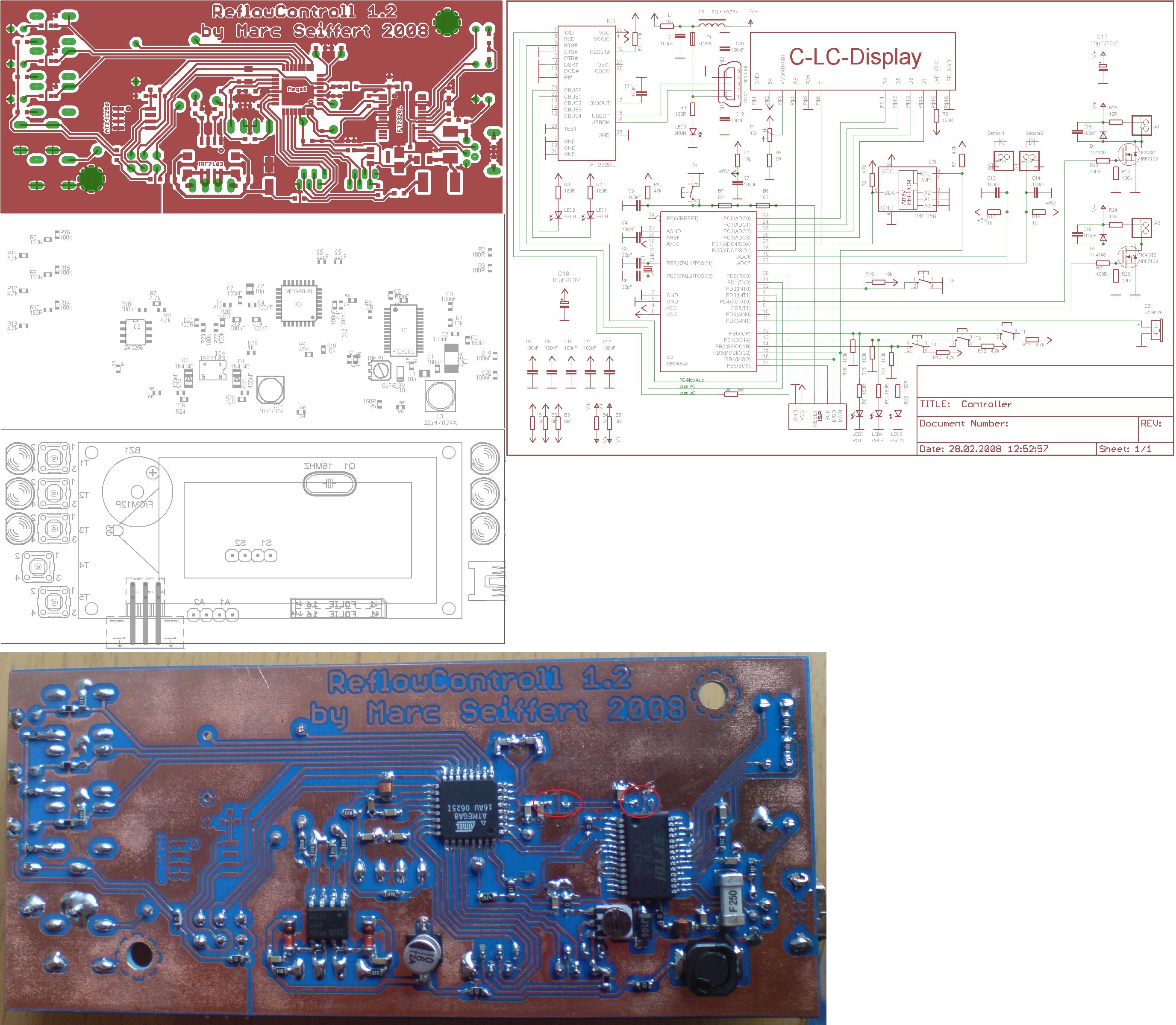

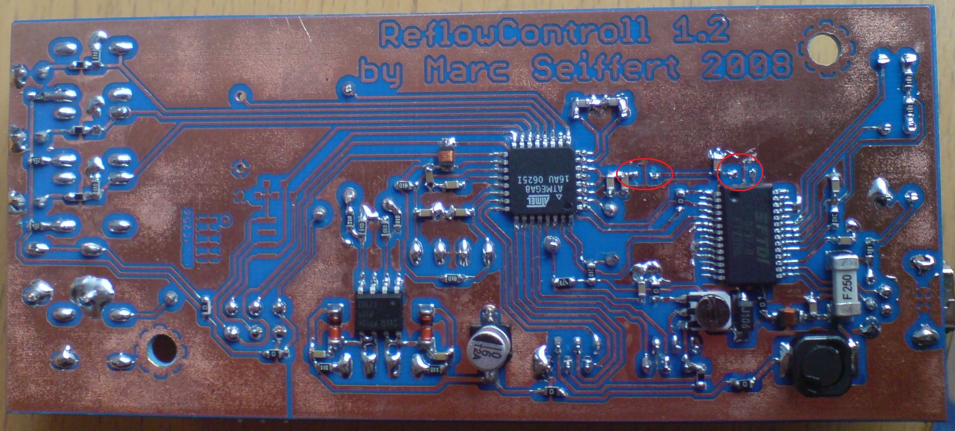

Moin,
ich hab nu eine Platine gefertigt, hab am alten Layout noch etwas
gefeilt und das ganze einseitig gemacht, 4 Drahtbrücken sowie ein paar
SMD-Brücken habens ermöglicht ;)
Ich habe allerdings nun ein Problem:
Der FT232RL zieht 600 (!) mA im Betrieb. Im Anhang sind die aktuellen
Konstruktionsdaten. Wie man sieht habe ich die Brücke entfernt, die den
Mega8 versorgt, sowie die Brücke zu VCCIO des FT232RL, sodass im Prinzip
nur noch der FT232RL selber den Strom ziehen kann.
was ich nur nicht verstehe: Warum ?
Es befinden sich auf der Platine definitiv keine kurzschlüsse zwischen
VCC und Masse, sodass das kein Grund für den hohen Stromverbrauch sein
kann.
Vielleicht hat ja jemand eine Idee ?
Gruß, Marc
von Falk B. (falk)
@ Marc Seiffert (eurofighter)
Kannst du es nicht verstehen oder willst du es nicht verstehen?
Dann hast du einen Kurzschluss oder Beschaltungsfehler. Ich bin mal
gehässig. Das geschieht dir Recht. Kleine Dinge bestraft der liebe Gott
sofort.

Warum hast du die Signale CTS DSR DCD RI# auf GND gelegt?
Im Datenblatt ist nichts davon zu finden.
Gruß Sascha
@ Falk
das es ein Schaltungsfehler oder Kurzschluss ist ist klar ^^ der FT232
ist mit 15mA angegeben, selbst wenn beide Leuchtdioden an sind sollte es
nicht mehr als 30-40mA sein. Die Frage ist nur, WO ist der
schaltungsfehler ? einen kurzschluss kann ich Praktisch ausschließen,
habe alles durchgemessen.

sicher. Hab das ganze mal aufgeteilt. sind 2 Dateien mit 250kb
rausgekommen...
Und Anspruch habe ich keinen auf Problemlösung, nein. Ich habe
ledigleich drum gebeten, da ich den FT232 das erste mal einsetze und
vielleicht jemand mehr Ahnung von dem Bauteil hat als ich (bzw. nicht
nur vielleicht, sicher hat jemand da mehr Ahnung, vielleicht ist einer
grad da, der helfen kann).
@ Jörg Wunsch
Hehe, also ich weis nicht, ich bin nicht scharf da drauf meinen FT232 zu
braten...hab zwar noch einen als Ersatz hier, aber trotzdem ^^
P.S.: Im Anhang mal das ganze in "Forenkonformer Form" ;)
und die .png ....
> Gruß Sascha
naja, es sind halt Eingänge, ein konstanter Pegel sollte doch nciht
schaden ?
Gruß, Marc
von Falk B. (falk)
>schaltungsfehler ?
Der Schaltplan scheint OK zu sein.
Da hab ich meine Zweifel.
>Und nein, nicht Bockig. Warum auch ? Nur finde ich es ehrlich gesagt
>bescheiden, das hier im Forum über alles genörgelt wird. Was ist so
>schlimm an einer 750kB großen .jpg ? sogar mit 750kbyte DSL hat man das
Steht alles im Artikel.
>innerhalb von wenigen Sekunden geladen. Modemgeeinget ist es nicht,
>rausgekommen...
Siehtst, schonmal 30% gespart. Plus bessere Qualität des Schaltplan und
Layouts.
Wie versorgst du denn deine Schaltung im Moment? Per USB oder Netzteil?
Ich würde mal L3 probehalber rausmachen.
Zur Schaltung an sich.
- C15/C16 sind überflüssig.
- R11..16 sind überflüssig, das kann man alles einfach LOW aktiv
schalten, auch mit den LEDs
- Dito R19
- B7/B8 sehen komisch aus, da schein ein Leitung die Bauteile
kurzzuschliessen
- Das mit deinem B1..B5 ist nur bedingt gut, da kann man sich schnell
verhaspeln. Es ist nämlich nach wie vor nur ein Netz.
- CON1 erscheint mir komisch. kanne sein dass du die falsche Buchse
erwischt hast und damit Vcc und GND dort verdreht sind? Denn im
Bestückungsplan sieht das wie ein Typ A Buchse aus, die aber an den PC
gehört, nicht den FTDI . . .
MfG
Falk
@ Falk
danke fürs durchsehen.
versorgt wird mit nem Labornetzteil, direkt an USB betrachte ich als
"etwas" ungeeignet für das erste mal ^^
C15/16 sind "angstkondensatoren" höchsten grades....eigentlih können die
weg, stimmt schon
mit R11..R16 könntest auch recht haben. aber über den teil der schaltung
hab ich mir ehrlich gesagt nciht sonderlich viel gedanken gemacht. hab
mir einfach das erstbeste genommen was ich mir ausgedacht hab und was
offensichtlich funktionieren wird und das dann eingebaut.
B7/8 sind in ordnung, gerade nochmal durchgemessen. Bei Betrachung mit
er lupe sieht man auch das da ein wenig abstand herrscht.
Das ich VCC so gebrückt habe ist sicher nicht die beste Art. Hast ne
Idee wie man das besser machen kann ?
Die Buchse ist i.O. VCC ist da wos sein soll, GND auch, die LED die
"POWER an USB" signalisiert leuchtet auch ganz brav ;)
Hab den Fehler gerade aber selber gefunden. Der Tantalkondensator wars.
Hab ihn verpolt reingesetzt....Markierung ist +, nicht -....erstaunlich
das er nicht verbrannt/explodiert ist bei 3W...wobei die ihm
vorgeschaltete Spule 2V vernichtet hat, also haben sie sich die Leistung
geteilt ^^
danke trotzdem fürs drüberschaunt...die Beschaltung der Tasten werd ich
mir für die nächste Revision schonmal merken :D
Gruß, Marc
